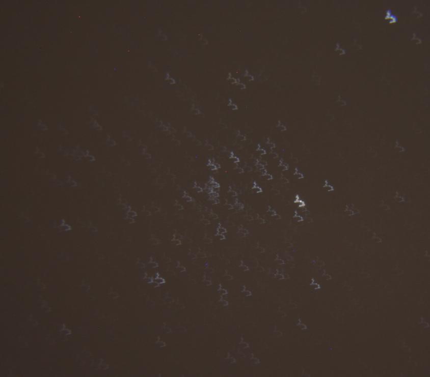

Fara ghidare, expunerile lungi necesare pentru galaxii si nebuloase ar arata asa (imagine). In privinta patentelor nu este cazul , am aratat cum se poate face acasa ce fac altii in fabrica mai bine - softul de ghidare nu este scris de mine deci si altii stiau de chestia asta dar o faceau cu circuite cumparate. In privinta semi-goto pot zice ca este o inovatie cu aplicabilitate limitata...

As aduce o mica completare apropo de testul autoguiderului de pe Deneb - am fost destul de aiurit si nu am focalizat prea bine instrumentul + aparatul foto era montat afocal . Aseara l-am testat din nou cu o expunere de 300 secunde . Rezultatul este in poza - in campul galben testul initial afocal , o imagine cu doua stele separate de 20 secunde de arc , o expunere de 1 secunda pe Castor si o expunere de 15 secunde neghidata (din cele folosite pana acum de mine) . Cu ocazia asta am sa schimb poza cu Deneb si o sa o inlocuiesc cu noua poza .
