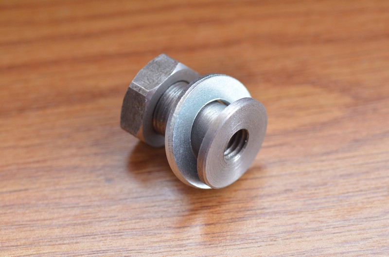

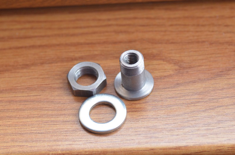

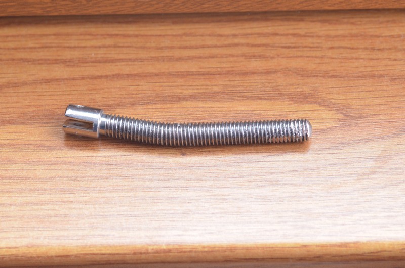

MesajTrimis: 12 Feb 2012 12:33 Download mesaj
După cum bănuiam, a trebuit să intervin la șurubul posterior de reglaj pe elevație. Acesta este mai lung decît cel anterior și cînd pătrunde mai adînc în montură, poate aluneca sub știftul pe care îl împinge, deoarece acesta devine foarte înclinat în raport cu axa șurubului. Așa că filetul tăiat în aluminiu se lărgește, permițînd un joc mai mare, joc care favorizează și mai mult alunecarea sub știft șașmd. Mai jos ilustrez soluția adoptată.
Șurubul originar. Materialul este prea moale pentru ceea ce trebuie să facă.

Piesele pentru trecerea filetată.
 Marime fisier:  84.4 kb
 Vizualizat:  de 6407 ori
Vedere de ansamblu
 Marime fisier:  68.45 kb
Forma finală. Șurubul este înlocuit cu unul mai rezistent la încovoiere. Am lărgit gaura și a trebuit să intervin cu pila pe montură, deoarece exact acolo era o față înclinată.

Corecta solutia aleasa, sunt curios daca mai apare problema pe care ai avut-o cu surubul original.
Trebuie sa gasesti o solutie de protectie anticoroziune la noile materiale!Capul piesei realizate ( pe care l-ai montat in interior ) nu limiteaza miscarea axului care e supus reglajului?

Urmează să aplic niște vopsea lovitură de ciocan în locurile expuse la corziune.
Capul piesei are doar 2 mm și mănîncă ceva din capătul cursei,adică acolo unde nu voi ajunge niciodată cu elevația.

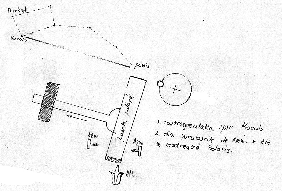

pai mai baieti, ce naiba, voi nu ati luat Stellarium? e gratis .... http://www.stellarium.org/
Cand incepeti alinierea pe 2 stele softul va cere sa va alegeti prima stea din emisfera vestica, vedeti ca pe HC scris sus, nu stiu daca stanga sau dreapta un V, apoi a doua stea din emisfera estica, iar stelele aditionale pentru aliniere sunt toate din E.....
cel mai important este sa o aliniati cat mai bine polar, aici am facut o schema la metoda pe care o folosesc si cu care am avut niste alinieri peste asteptari http://sevenastronomy.blogspot.com/2012/02/alinierea-polara.html
schema pentru o aliniere polara grosiera

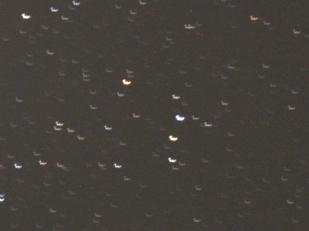

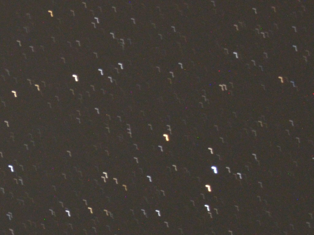

MesajTrimis: 11 Iun 2012 11:29 Download mesaj
În aceste zile am vrut să văd cum se comportă montura neghidată, la timpi ceva mai lungi de expunere (4 și 5 minute). Se pare că am o problemă majoră. Din cîte văd eu, pe lîngă drift, mai apar unele mișcări ciudate, care nu cred că sînt normale. A mai văzut cineva așa ceva?
L.E.:nu am mișcat montura sau aparatul foto. Cu toate acestea, direcția în care se manifestă perturbațiile, se schimbă fără vreo regulă aparentă.
4 minute neghidat
 Marime fisier:  91.35 kb
 Vizualizat:  de 6061 ori
4 minute neghidat
 Marime fisier:  90 kb

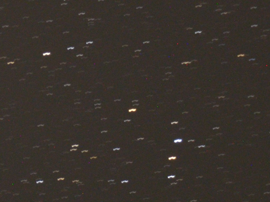

5 minute neghidat
 Marime fisier:  88.81 kb
5 minute neghidat
 Marime fisier:  90.13 kb
