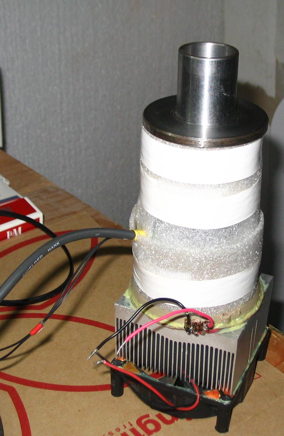

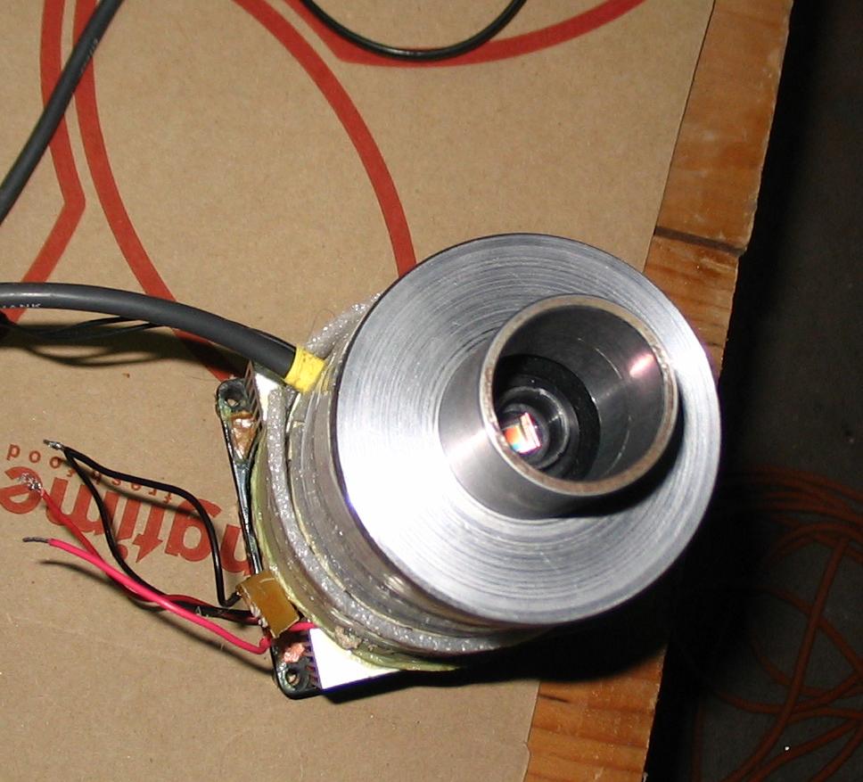

Pai e logic ...cu a mea la temperatura mediului ambiant - 10 grade . Teoretic Dt la un element peltier este de 65 grade dar atentie ! este intre fete iar fata calda este mai calda decat mediul ambiant (pe acolo este eliminata atat caldura "extrasa" din fata rece cat si caldura generata de cei 35w consumati de element ) . In continuare acest DT este dat in afara sarcinii adica fata rece nu "raceste" nimic - in realitate aceasta fata rece este "incalzita" de webcam , de mediul ambiant etc reducand valoarea initial data .Pentru raciri extreme se foloseste stacarea ...(nu in registax Very Happy - se face un sandwich de elemente usor piramidal astfel incat cel mai mic este jos si cel mai mare sus - cred ca 3 este un maxim practic ) . Un asemenea element costa in jur de 40RON . In incheiere iata versiunea finala a uberwebcam-ului .
