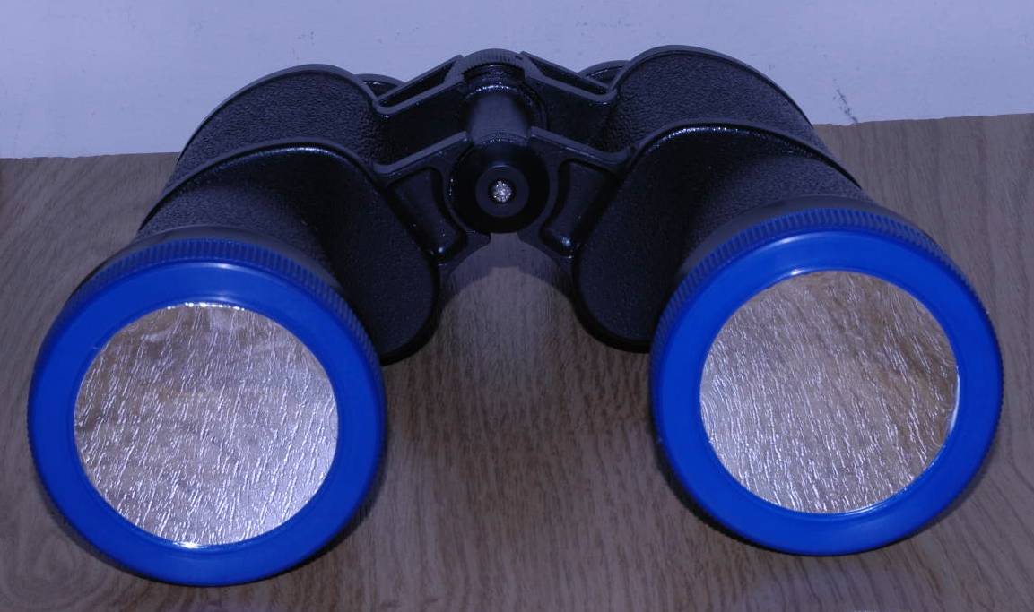

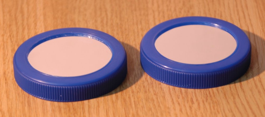

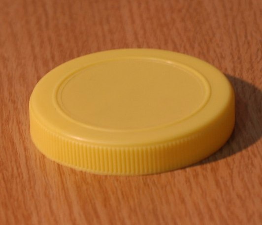

Filtre solare pentru Baigish.
Capacele de plastic de la borcanele de mustar Very Happy se potrivesc perfect (fest) pe mansoanele de cauciuc ale obiectivelor binoclului.
Au chiar in plus o nervura in relief cu diametrul de 50 mm dupa care putem face decuparea lor si apoi montarea si lipirea foliei solare ND5.
In imaginile de mai jos puteti vedea aceste capace, filtrele confectionate si binoclul cu filtrele montate.
Inca o solutie romaneasca... Laughing
