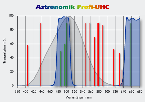

In principiu un filtru uhc fie profi sau economic trebuie sa faca cam aceasi treaba : sa permita trecerea liniilor H-beta, O-III, H-alfa si sa taie in rest.
Daca analizam graficele de mai jos (uhc si uhc-e) vom observa ca intradevar filtrele fac acelasi lucru, doar ca pentru varianta economica atenuarea in domeniul util de transmisie e mai mare.
uhc > H-beta si O-III aproape 100% iar H-alfa 96%
uhc-e > H-beta si O-III aprox 94-95% iar H-alfa 88%
la limita aceste diferente conteaza.
asadar fraza de mai sus e o prostie.
