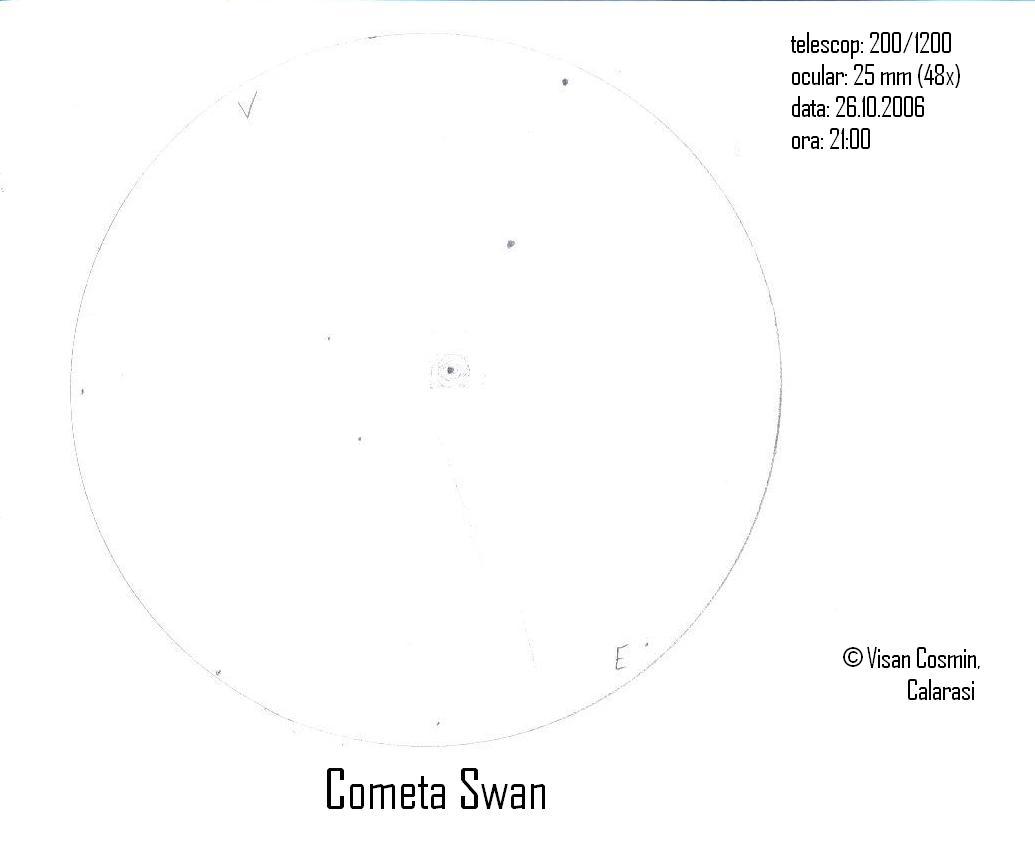

Am vazut si eu cometa 3 seri la randul. Aseara i-am facut si un desen. Astazi, dupa ce il scanez, o sa il pun aici.
Eu nu inteleg cum se poate determina distanta pana la o cometa, (sau orice alt obiect, in afara de stele), sau locul pe unde merge ea. Eu cand ma uit prin telescop, o vad acolo printre stele. Cum pot dintr-o simpla observatie sa ii determin pozitia ?

Uitati si desenul. Am vazut coada in directia care trebuia ? Observatiile au fost facute din oras.

Cosmin, bravo pentru observatie! Acum sa comentam pe marginea ei.
Cand notezi un moment de timp trebuie sa spui ce timp ai folosit. De obicei se utilizeaza timpul universal.
La desen ar trebui sa spui si diametrul campului pe care il ai desenat acolo, sau macar tipul ocularului folosit ca sa putem calcula cat de cat.
Ai notat V si E. Se noteaza in general N si V, sau oricum cate un punct de pe fiecare axa.
De asemenea o scanare mai buna si facuta negativ ar fi de ajutor.
In ceea ce priveste pozitia cozii am dubii. Cu o zi inainte de observatia ta, am vazut coada la un unghi de pozitie de 30 de grade; deci 30 de grade de la nord catre est. In desenul tau, oriunde ar fi nordul nu se pupa cu observatia mea facuta cu o zi inainte.

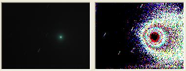

Am reusit sa o fotografiez si eu . Din pacate coada a fost dincolo de posibilitatile aparatului foto. 200 mm F/6 , Powershot A 75 , 10x15s
 Marime fisier:  23.17 kb
 Vizualizat:  de 9883 ori

misto, cu un cer putin mai bun reuseai sa prinzi si coada

A iesit super Cataline, tinand cont ca a fost facuta cu PowerShot. Ce setari ai folosi la camera? (sensibilitate ISO). Vizual ai reusit sa vezi coada? Eu prin 25cm in conditii de oras si cer paclos am vazut doar coama (aprox. 4 minute in diametru).

Intr-adevar prin binoclu am observat-o si eu cel mai bine (15x70) cu o coada detectabila cu vedere indirecta. Nu m-am uitat mult , eram in graba nebuna sa fac fotografii, am intarziat in trafic si ma grabeam ca deja intra in zona de poluare luminoasa vizibila dinspre Bucuresti . In privinta cozii foto... pe langa ca am avut un camp foarte mic , am si cadrat-o rau. Coada ar fi putut fi evidentiata, la urma urmei in aceeasi seara am fotografiat M33 si a iesit bine. Florin ,eu intotdeauna folosesc iso 400 .Cu zgomotul mai pot lupta , dar daca obiectul nu este vizibil atunci nu este si basta Smile .
