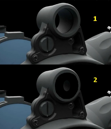

Multumesc pentru raspunsurile detaliate,fiecare informatie noua este bine primita.O luneta cautatoare am intalnit numai de la 300 lei in sus ceea ce mi se pare mult.Alte modele mai accesibile stiti de unde as putea achizitiona?
Am sa cumpar un ocular de 4mm si un Barlow 2x,combinate ar fi ceva decent.Gresesc?
Am atasat o poza cu luneta cautatoare.In poza 1 este actual si in poza 2 este cum as dorii sa o modific cu banda izolir neagra pentru a fi mai precisa,fiind raza cercului mai mica,poate crestea si precizia.Aseara imi era greu si luna sa o gasesc datorita calitatii slabe a "cautatorului".

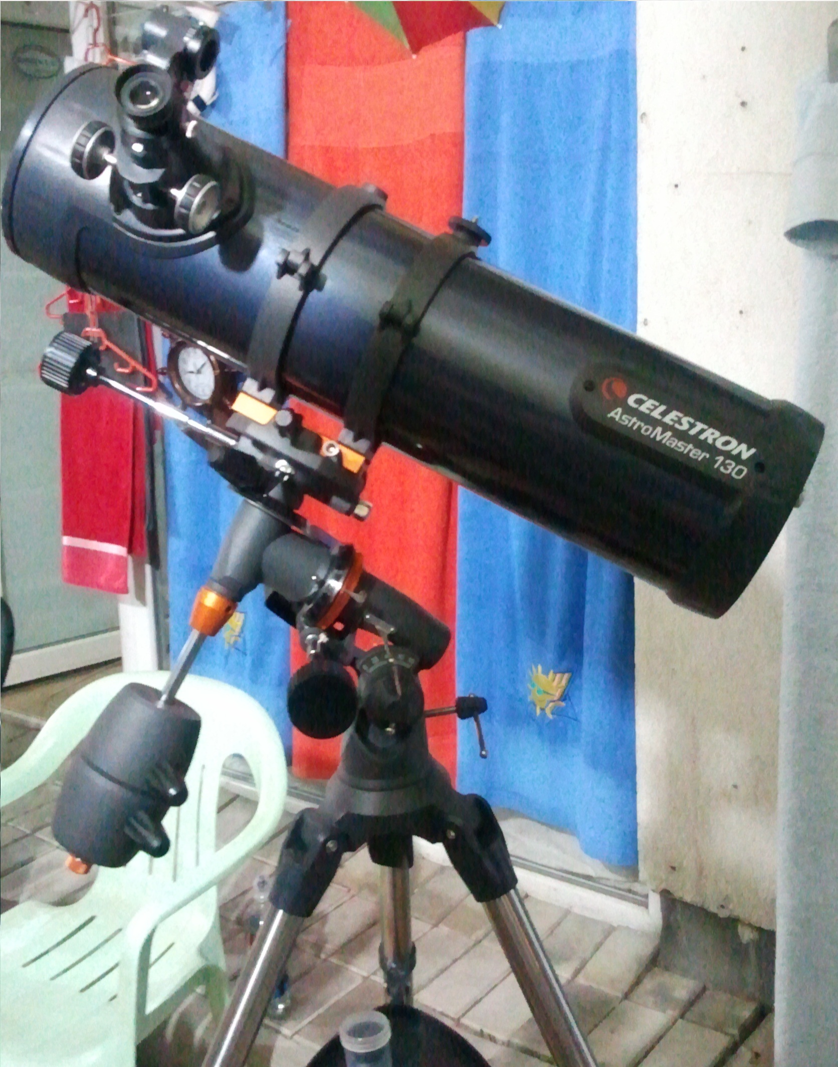

Edit: Si o poza cu "jucaria" Smile

la lunete cautatoare trebuie sa spun ca eu intentionez sa-mi cumpar una cu 90 de grade. Este incredibil de incomod sa caut obiecte deep sky cu luneta mea cautatoare pe zenit ...
