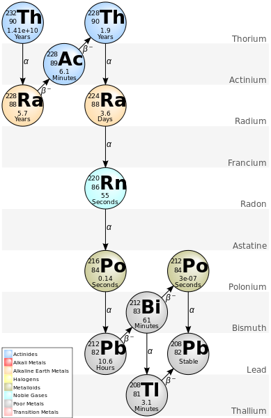

- Th-232 (toriul natural) este el mai "lesinat", dar odata activat genereaza un lant de elemente si reactii secundare cu emisii de energii semnificative
- elementele intermediare precum Ac228, Pb212, Tl208 emit multa energie sub forma de radiatii gamma (https://www.csupomona.edu/~pbsiegel/decaychain/Th232.html)

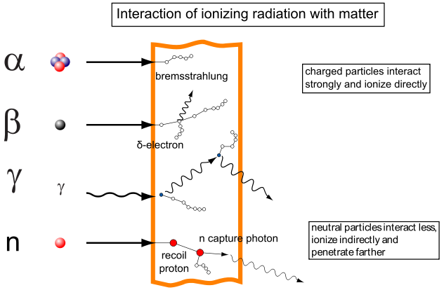

- o radiatie ionizanta nu trebuie neaparat sa loveasca nucleul unui atom, este suficient sa transfere o parte din energie prin apropierea de norul de electroni (franare, deviere, imprastiere etc.). In cazul moleculelor cu legaturi covalente si a materialelor metailce sunt o gramada de electroni ce se plimba de capul lor printre atomi.
- radiatiile gamma (ca si cele X) pot face ravagii pe unde trec, chiar daca ajung sa penetreze materialul
- in majoritatea cazurilor de ionizare cu energie mare se genereaza radiatii secundare in lant

http://en.wikipedia.org/wiki/File:Decay_Chain_Thorium.svg

https://en.wikipedia.org/wiki/File:Types_of_radiation.svg
