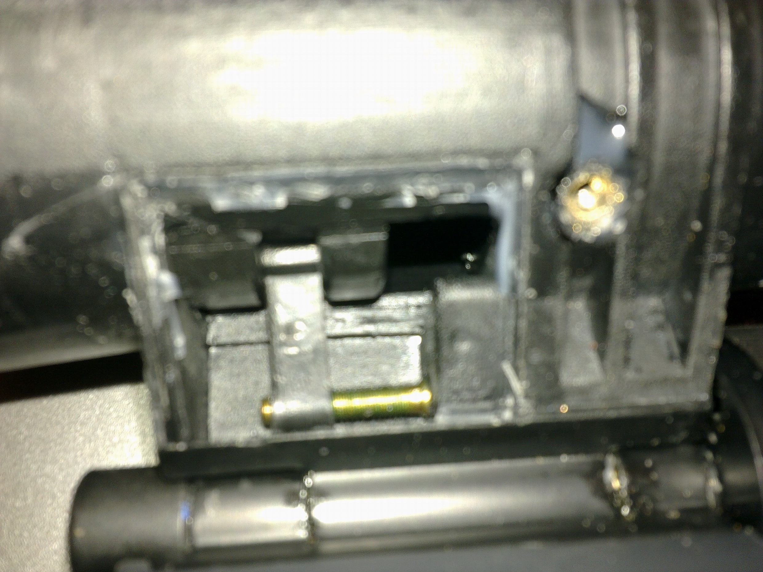

MesajTrimis: 24 Iul 2012 20:34 Download mesaj
Am observat un fel de capac de forma dreptughiulara lipit si el foarte bine. Are rost sa incerc desfacerea lui ?

MesajTrimis: 24 Iul 2012 22:40 Download mesaj
Trebuie sa poti desface ceva. Chiar daca e lipit.
Eu , de ceva ani , tot schimb la elementi Ni-Cd sau Ni-MH de la bateriile de acumulatori ale unor teodolite Zeiss si Leica . Sa vezi acolo lipire cu ultrasunete intre cele doua jumatati de carcasa de plastic.
La fel cu alimentatoarele de laptop sau case de marcat.
Dupa un timp nici nu se mai cunostea ca am umblat in ele.
Ia un uscator de par si gadila-l putin pe la incheieturi.
Daca ai scos doua surubele care erau inainte de cele trei la 120 de grade , inseamna ca cele doua sunt cele care intepenesc corpul ocularului.
Undeva trebuie sa existe o imbinare. Poate unde este unghi drept intre doua suprafete, cea cilindrica a ocularului si cea in forma de inel , a corpului principal.
Curaj ca nu prea mai ai ce pierde.

MesajTrimis: 25 Iul 2012 19:50 Download mesaj
Am reusit sa desfac capacelul si am dat de ce se vede in imagine. Chiar deplasat amsamblul in pozitia maxim spre ocular tot nu am acces la prisme. Ma mai lupt cu ocularul pina una alta.

MesajTrimis: 26 Iul 2012 14:02 Download mesaj
Nici cu uscatorul de par nu am reusit sa fac ceva sa se miste in schimb problema pare sa se fi rezolvat altfel . Cu toate suruburile desfacute am lovit usor binoclul si prismele s-au mai asezat cumva pentru ca acum nu mai dubleaza imaginea, chiar la 10 - 15 cm de ochi (distanta la care puteam privi simultan prin ambele oculare ) iar ambele axe optice focalizeaza simultan. Am montat la loc suruburile iar imaginea a fost corespunzatoare chiar daca privind prin obiectiv inca se mai putea zari o margine a prismei care s-a deplasat (nu chiar atat de ponuntat ca in primele imagini postate ).
Oricum problema sigur nu e rezolvata definitiv pentru ca ma astept ca la cel mai mic soc sa vad iar dublu.
