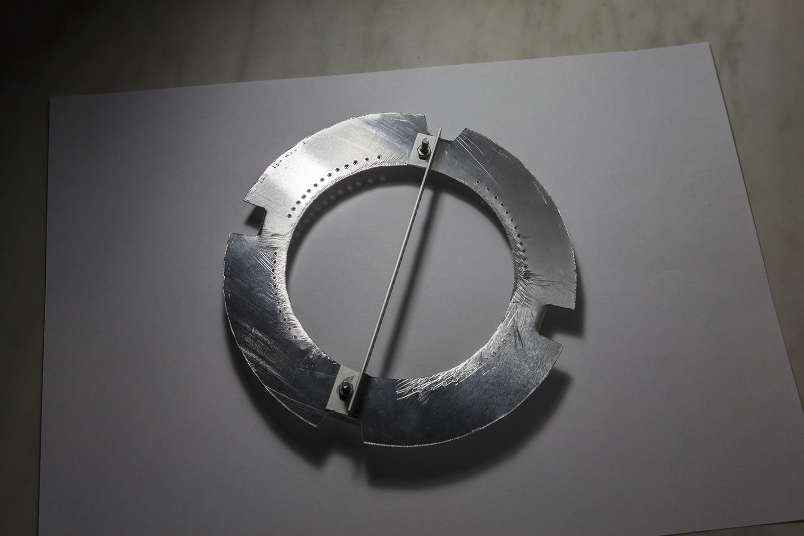

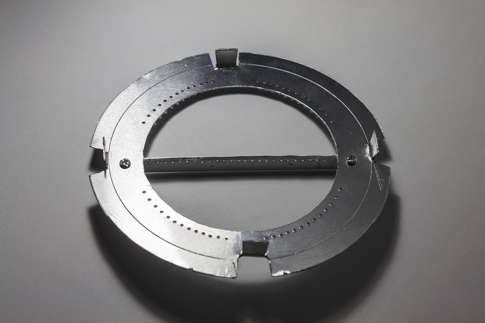

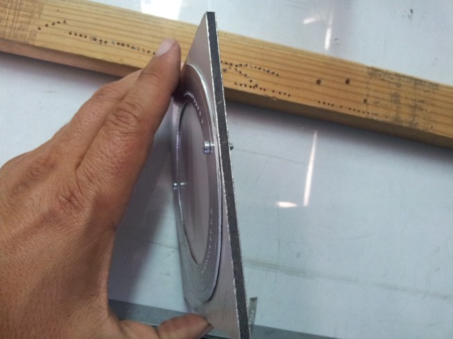

Azi am continuat lucrul la masca Carey (scuzati inerenta cacofonie, o sa mai fie pe ici, pe colo).
Am cumparat panze de traforaj special pentru taiat metalul - sunt tip "0" (zero) si se gasesc la OBI. O pungulita cu 10 panze costa 15 lei.
Avand astea la dispozitie, am inceput sa tai in aluminiu zona interioara a inelului si apoi am taiat tot asa si zona exterioara. De asemenea, am pus sablonul pe cornierul de aluminiu 10x10 mm ca sa trasez gaurile, am gaurit cornierul si am decupat aripa negaurita in zona de trecere a luminii (vezi pozele), dupa care am gaurit cornierul si inelul din tabla de aluminiu ca sa le asamblez impreuna.
Ansamblul mi s-a parut destul de fragil si in ideea in care urma sa tes firele, este foarte probabil ca inelul s-ar fi deformat puternic.

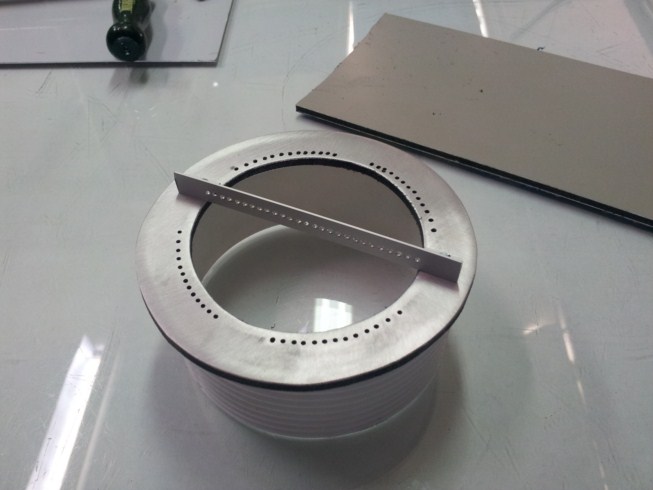

Asa ca, intamplarea mi-a scos in cale o bucata de compozit (ca tot se vorbeste de asa ceva pe aici) folosit la placarile de fatade - tip ALUCOBOND. Este un material compus din doua foite de aluminiu intre care este un start de plastic destul de moale. Bucata gasita avea vreo 1 m lungime cu 10 cm latime, ceea ce o facea perfecta scopului meu.
Deci, folosind de data asta primul inel de aluminiu pe post de sablon, am reluat lucrul pe o bucata de alucobond de 100x100 mm, pe care l-am prelucrat de data asta in 30'.

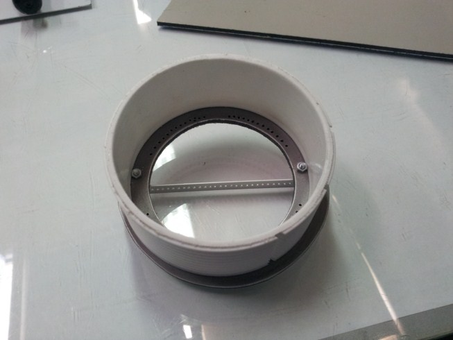

Intr-una din poze vedeti si reductia pe care m-am gandit sa o folosesc - o bucata de plastic de la o scurgere de pardoseala. Mai trebuie prelucrata si probabil ca daca gasesc ceva mai potrivit cu cotele lunetei mele, voi folosi altceva la final.
Ideea e ca trebuie gasit orice merge sau ar putea sa mearga - imaginatia e singura piedica.
aluminiul de 0.8 mm decupat la interior si cu cornierul brut prins
 Marime fisier:  47.32 kb
 Vizualizat:  de 8412 ori
... si cu cornierul avand aripa taiata.
 Marime fisier:  46.53 kb

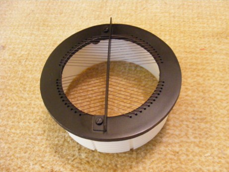

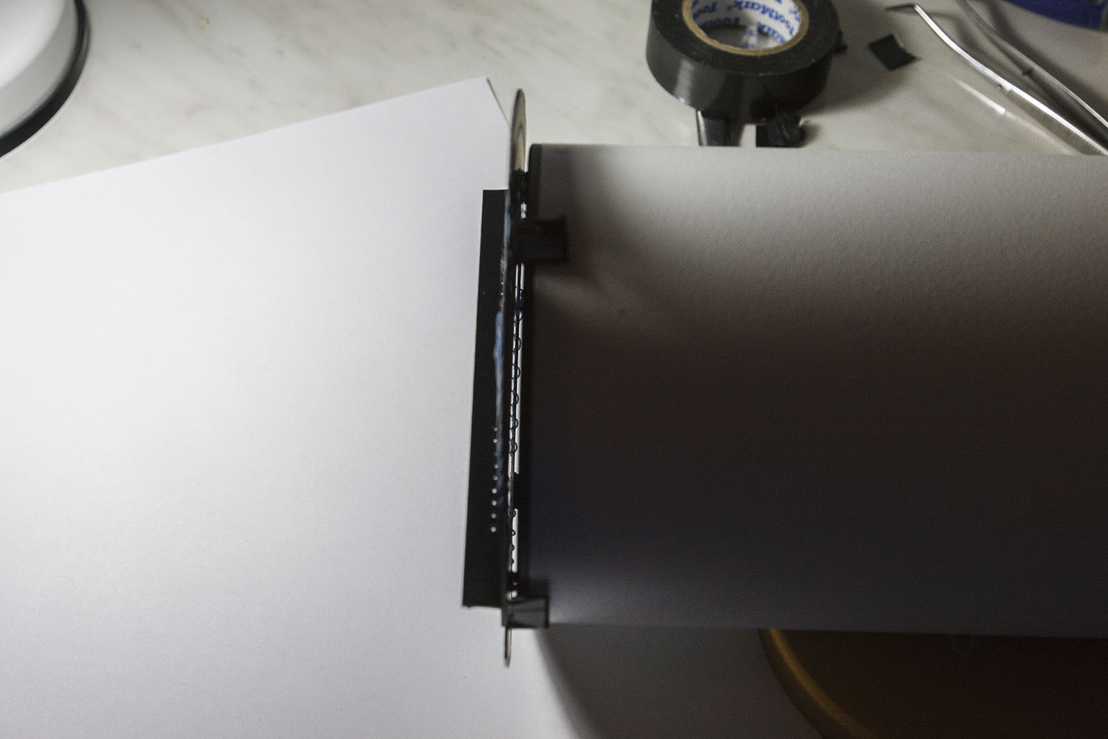

Am terminat masca Carey cu fire.
Firul utilizat este un fir de pescuit mai gros, de culoare aproape neagra. Faptul ca am schimbat inelul de la tabla de aluminiu de 0.8 la compozit a fost benefic, fiindca am putut intinde firul fara probleme cand l-am tesut prin gauri.
Aspectul final e ok, acum urmeaza si testele practice. Din pacate vremea se strica in zilele urmatoare si sunt si eu destul de obosit sa mai pierd o noapte in perioada urmatoare.
Intre timp o sa fac si masca Bahtinov cu fire (nu o sa va mai plictisesc cu detaliile, e aceeasi treaba practic) si cand vor fi ambele gata si cerul va permite, o sa fac niste teste comparative pe care o sa le prezint aici.

Eu am si una decupata, facuta destul de bine zic eu.
O prima observatie (pe langa evidentul castig de luminozitate) este faptul ca liniile sunt riguros paralele si perfect drepte, ceea ce s-ar traduce printr-o imagine pentru focalizare foarte corecta. Cel putin asa sper sa fie.
Am o mica retinere relativ la densitatea de linii - e posibil sa fie cam mica - dat fiind faptul ca liniile sunt subtiri.
Dar sa nu anticipam...

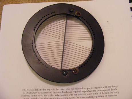

MesajTrimis: 17 Sep 2012 01:04 Download mesaj

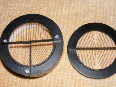

Azi am terminat si masca Bahtinov cu fire. A fost mai dificil de facut decat Carey si a fost bine ca le-am facut in ordinea asta. A iesit binisor, se putea si mai bine.
Acum urmeaza sa fac reductiile definitive la ambele, ca sa le pot monta usor pe luneta iar apoi urmeaza testele comparative, cum prind vreme buna.

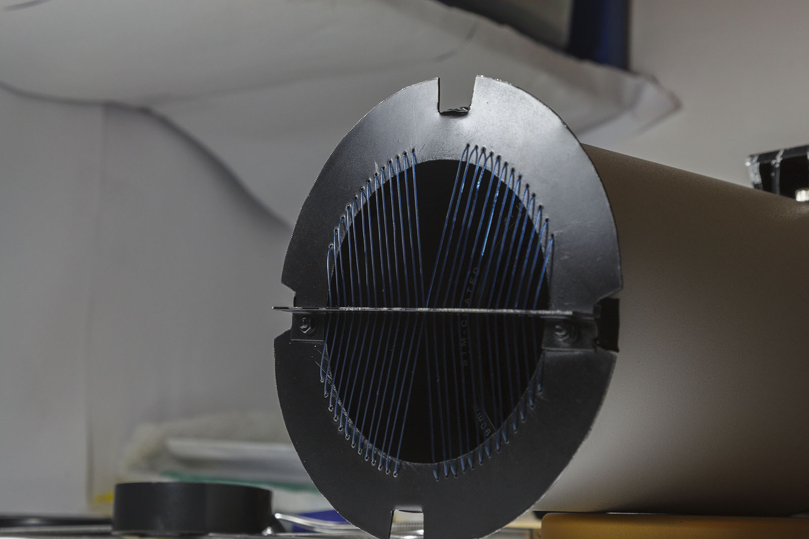

Ii multumesc lui Cristi pentru suport si ca m-a ajutat sa imi construiesc si eu o masca Carrey cu fire (de mult vroiam sa fac una dar nu am gasit suportul necesar).
Singura mea modificare, pentru ca sa o pot transporta mai usor a fost sistemul de prindere de refractor.
Eu am taiat un cerc mai mare si din el i-am facut 4 suporti cu care se prinde de luneta, am renuntat la reductie.
LE: nu am mai folosit intaritorul pentru masca, tabla pe care o am este destul de solida si nu s-a deformat
masca fata
 Marime fisier:  138.01 kb
 Vizualizat:  de 8266 ori
masca spre luneta
 Marime fisier:  147.95 kb
masca vopsita
 Marime fisier:  177.4 kb
masca Carrei cu fire finalizata
 Marime fisier:  239.31 kb
pe luneta
 Marime fisier:  140.54 kb
pe luneta
 Marime fisier:  125.56 kb
