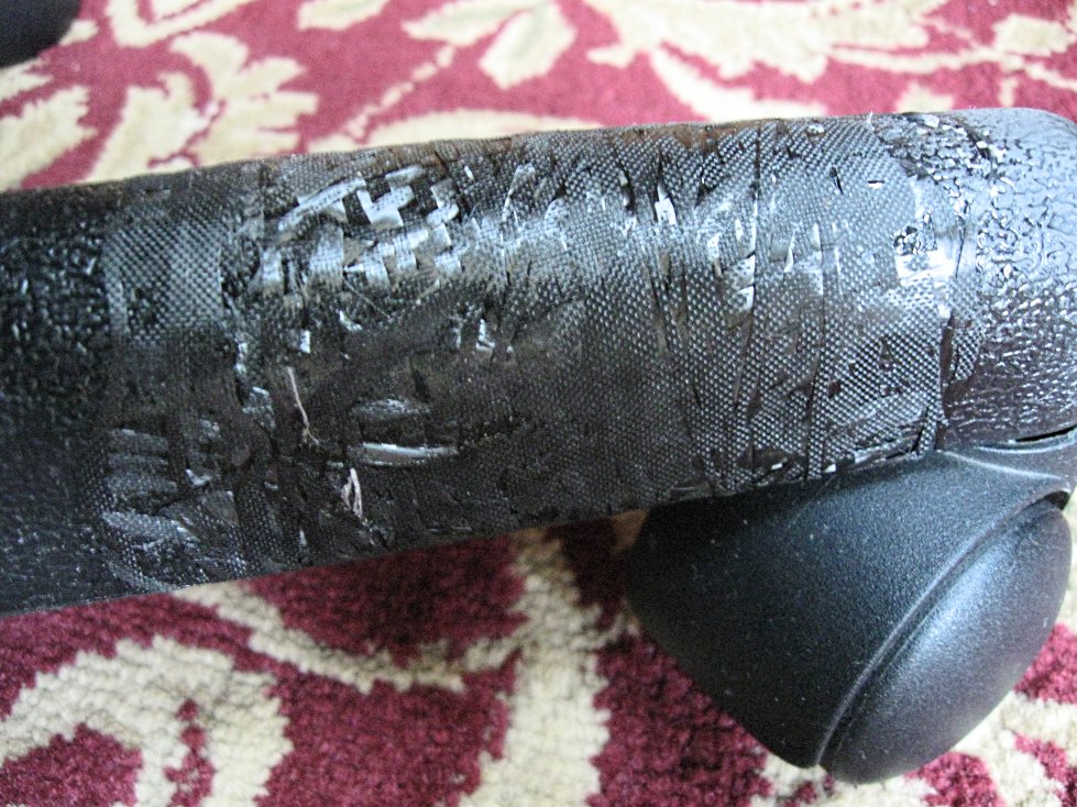

Experienta X
Acum cateva zile s-a rupt un picior de la scaun, pur si simplu s-a retezat, din fericire sub un unghi destul de ascutit. Mi-am calcat pe inima si am bagat foarfeca intr-o panza de carbon, 2 fasii 50x10 cm. Am uns bratul si panza cu lipici si am infasurat bine. Peste am pus un strat de panza special care sa se dezlipeasca, peste am pus niste servetele care sa absoarba surplusul de epoxy, peste am pus plastic si totul am strans cu un cordon mai elastic, a strans destul de bine (inca n-am vid). Am lasat 24 de ore. La sfarsit a iesit binisor, as zice ca e chiar mai solid decat originalul. Subtire si negru de zici ca-i de acolo. Presupun ca orice alta solutie n-ar fi mers, lipici, tabla cu suruburi, etc.
Un singur lucru nu-mi place, n-a iesit lucios sau uniform, fie n-am nimerit proportia epoxy-rasina, fie n-am pus destul, fie la dezlipire s-a luat pe panza. Probabil trebuie vopsit negru sa maschez.
