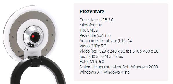

Revin cu o intrebare: pot folosi o camera web pentru vizualizari pe laptop?

motorider a scris:
Sigur ca da.
La modul general, orice camera ai si o poti transforma, e bine sa o folosesti.
In practica, e bine sa alegi camere care au senzorul cat mai sensibil (CCD) si cat mai curat (raport mare semnal/zgomot).
Nu conteaza megapixelii, designul carcasei sau lungimea cablului. Bine, e important si designul, ca sa stii daca o poti adapta pt uz astro. Smile
Asta e optiunea pe care am ales-o eu. Mai sunt si altele. In curand sper sa reusesc sa fac si un upgrade, la alt model.
Stiu ca au aparut camerele astea noi, cu senzor HD - poti incerca una cum e cea de la Microsoft (LifeCam). Exista si tutoriale despre ce trebuie facut pentru a o adapta la 1.25" pt astrofoto (planetare, in principal).
Spor! Wink
