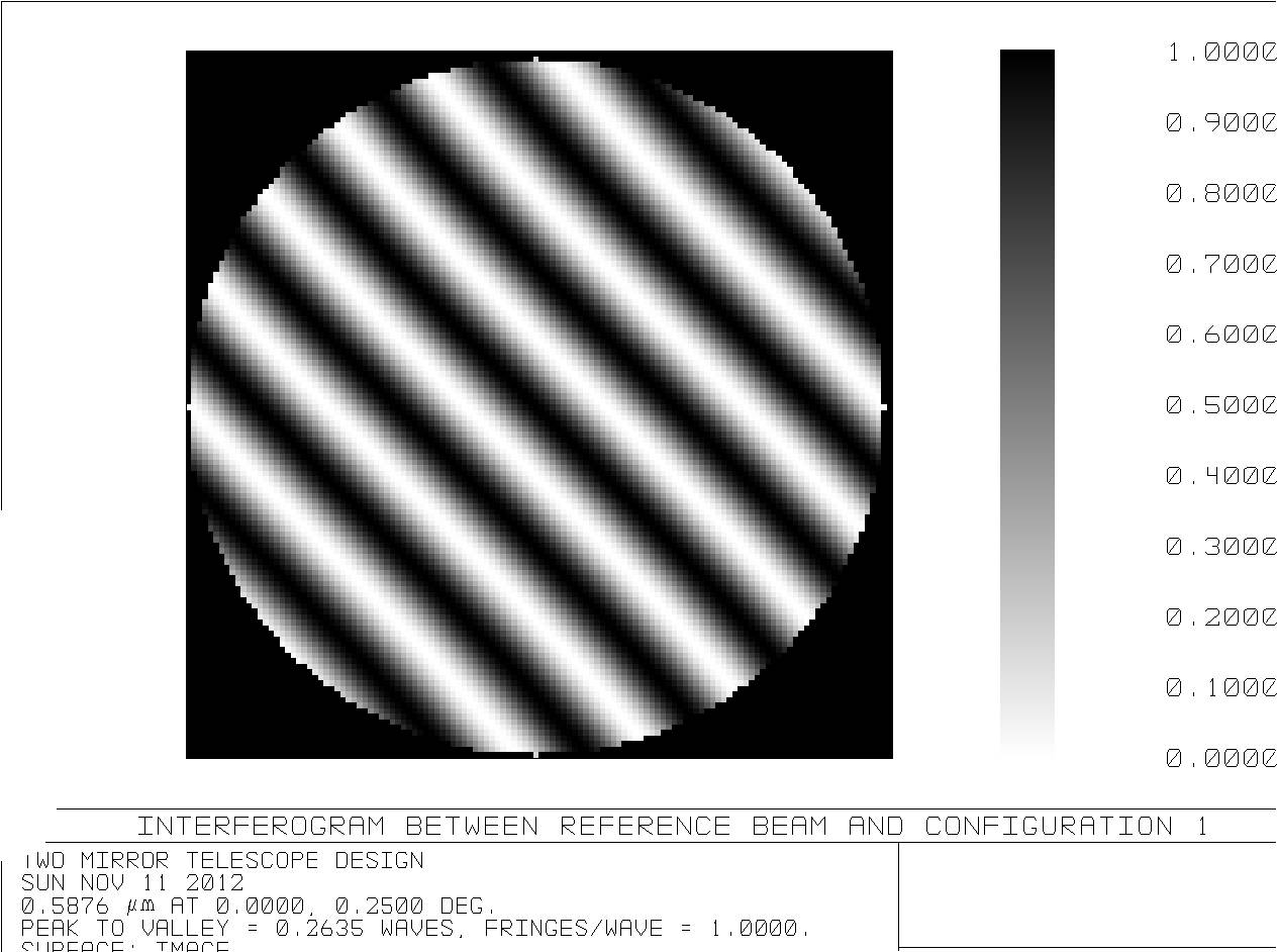

facand o analiza comparativa pe sistem normal newton 100mm f/13 cu cel 10" lasand in functie gaura de 100mm tot la f/13 . am gasit ca pe axa optica "noua " merge perfect . doar la margini apare coma un pic reducand srehl la marginea unui camp de 0.5 grade (luna) la aprox 0.6 cu o mica diferenta pe axa paralela cu raza primarei .
sus interferograma la la margine 0.5 grade newton 10" obstructionat la 100mm
jos newton normal 100mm ambele f/13
 Marime fisier:  119.87 kb
 Vizualizat:  de 6453 ori

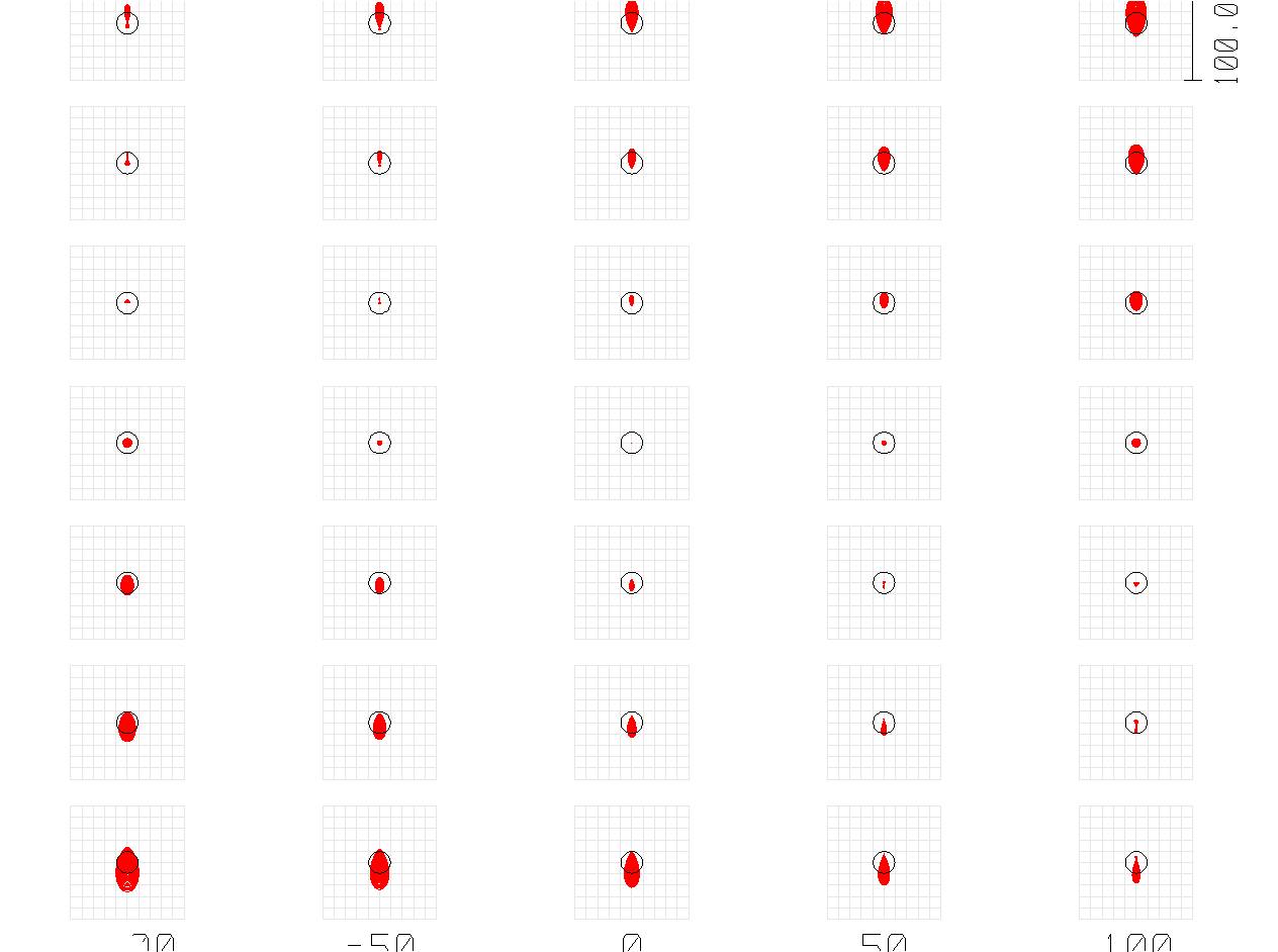

Nobody: vezi ca cei ce au facut simularea sunt in eroare(de punere in scena) am patit si eu la prima incercare de implementare in Zemax... da la fel dar nu este asa. am creat o apretura stop nu gaura. spoturile ies asa cu coma doar intra si extra la defocalizare apare asimetrie.
