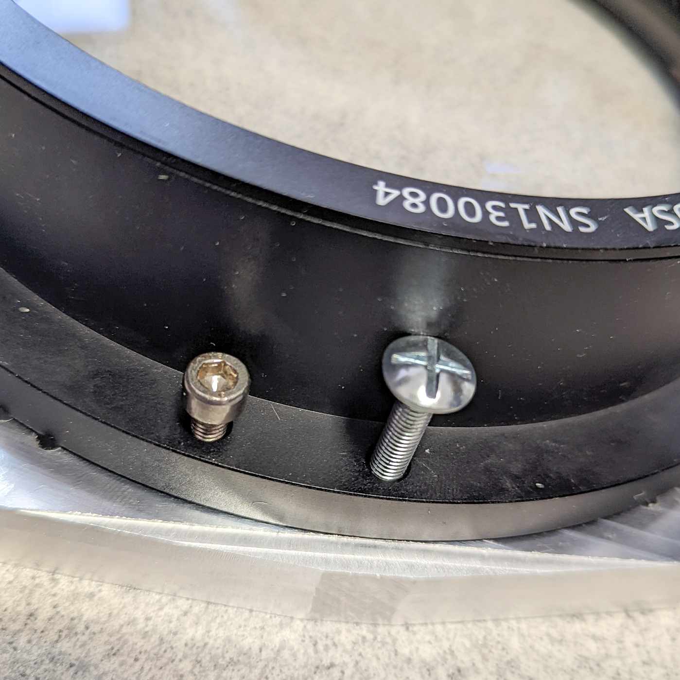

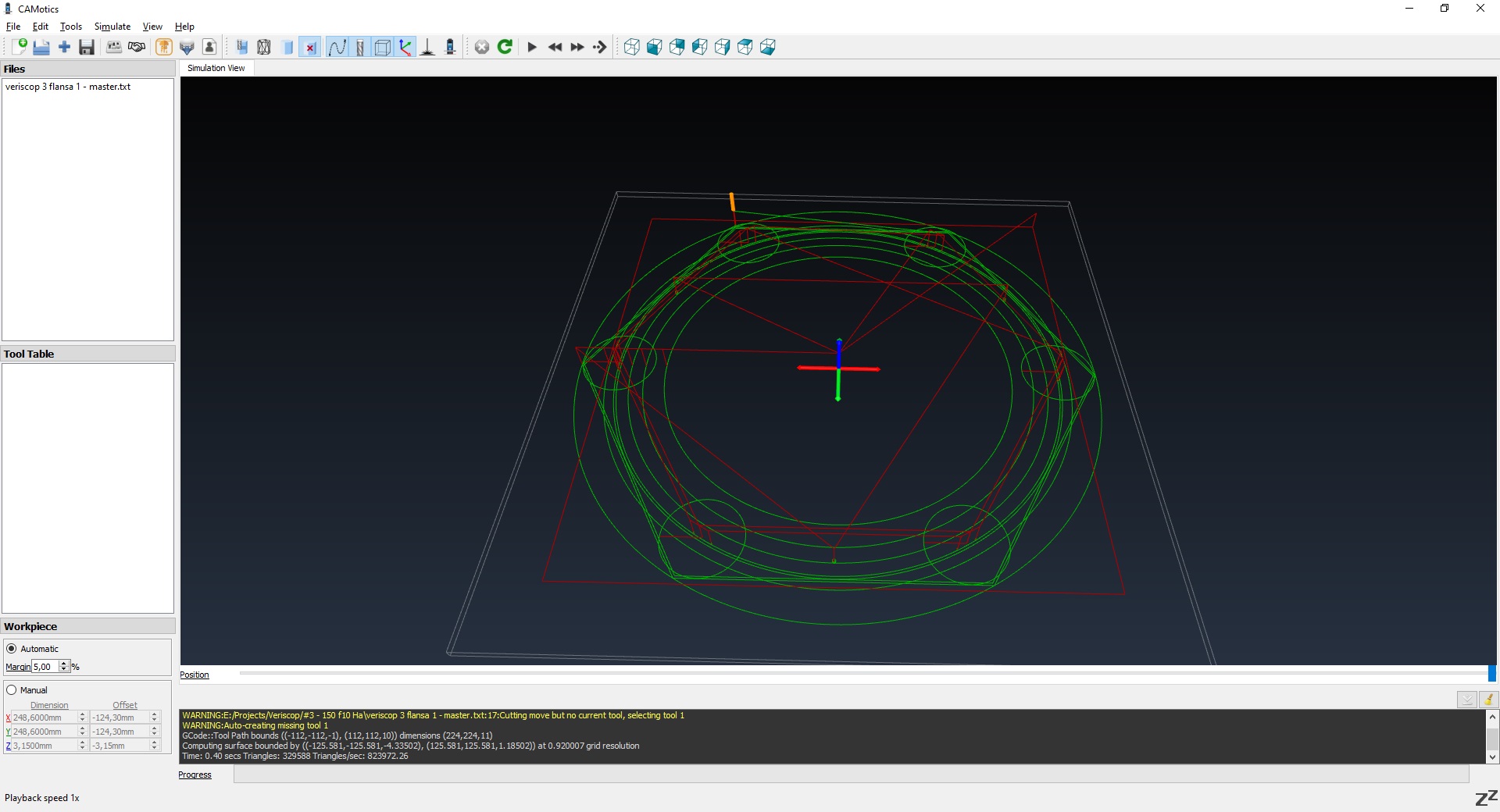

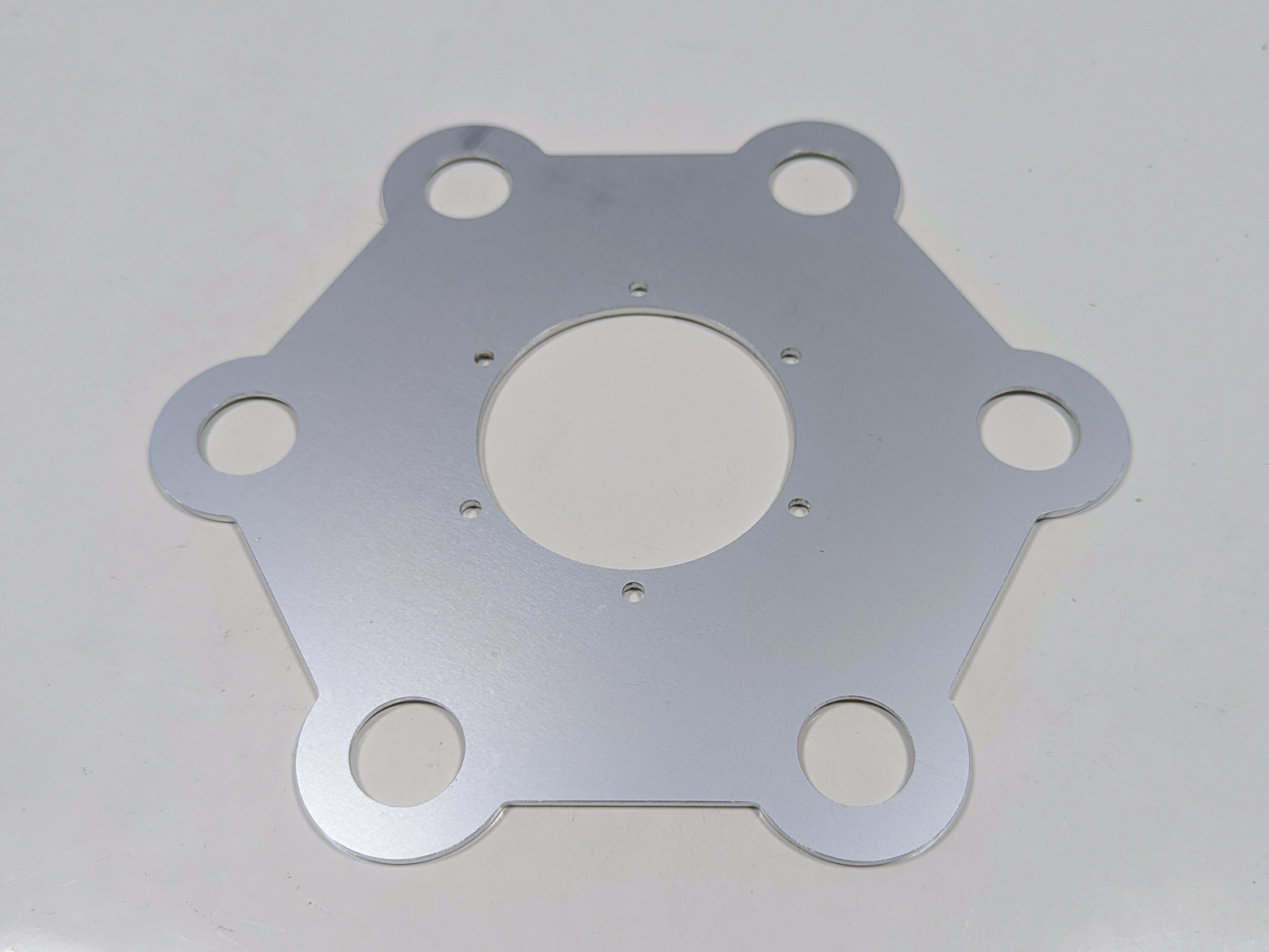

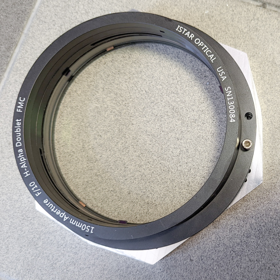

Long story short cum ar spune portughezul, m-am apucat de taiat placi de aluminiu. Am inceput cu placa necesara suportului celulei si capetelor de teava de 15mm grosime, si dupa o scurta analiza a schemei celulei (care pare a fi identica pentru toate celulele Istar de 150mm, de la f5 la f12), am proiectat flansa. Cu ocazia asta am gasit si un simulator de GCode care mi-a permis sa lucrez deconectat de calculatorul cu Mach 3 care e in sala masinilor legat la CNC - CAMotics. Schema 3D este incarcata cu multe elemente pe care le-am introdus ca sa ma verific, sa nu gresesc ceva, avand in vedere ca calculele le-am facut in cap.
Transpus in practica se pare ca a iesit ceea ce trebuie. Flansa contine:
- cele trei gauri M5 pentru suruburile de colimare push-pull a celulei
- cele sase perechi de gauri M4 pentru fixarea dopurilor filetate in care se conecteaza tevile
Gaurile le-am dat conform unor tabele (am gasit o diversitate de dimensiuni), filetul l-am realizat manual cu filiera.
Pasul urmator: in continuare trebuie sa desenez si sa tai cele doua flanse ce vor inlude si sina vixen (sau echivalent, poate chiar model Losmandy, e mai lata si mai rigida) pentru fixarea pe montura, iar una din flanse va avea si posibilitatea de fixare a DERF-ului undeva pe traseul dintre obiectiv si focuser. Tevile vor intra plin flanse, cu posibilitatea de strangere cu surub.

Continui cu ceva mai simplu, flansa nr 5, care fixeaza tevile la celalalt capat al telescopului. Am folosit o tabla subtire, nu e nevoie de cinestiece forta aici, doar sa ajute la centrarea focuserului si a celorlaltor dispozitive. Mai trebuie sa fac sase piulite pentru fixarea pe capatul filetat al tevilor.
