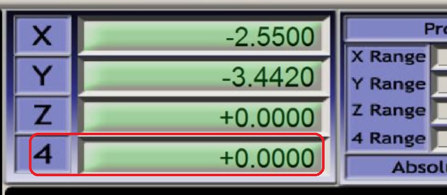

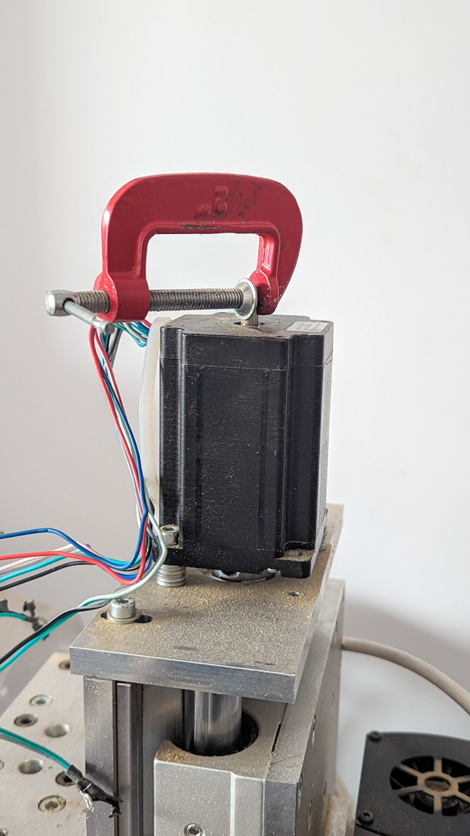

MesajTrimis: 02 Feb 2023 14:58 Download mesaj
Fortat de evenimente a trebuit sa pun rapid in functiune si cea de-a patra axa. Lenea fiind coana mare nu m-a lasat sa fac un circuit dedicat de comanda (un arduino, un diver si putin soft) asa ca am "furat" cablul de la axa Z si l-am legat la motor, functioneaza, sunt tot motoare stepper. Miscarea o comandam din Mach3 prin miscarea axei Z, restul axelor, adica X si Y, merg normal ca si pana acum. Si fiindca aveam totusi nevoie de miscare pe Z am echipat utilajul cu o maneta manuala improvizata.
Principiul "merge si asa" a functionat aproximativ, eventualele excentricitati si conicitati se accepta pentru ca nu se vad cu ochiul liber.
Transformarea a durat cateva minute, cat sa desfac/fac conexiunile celor patru cabluri de comanda si sa prind suportul de sasiu in doua suruburi.
Gandirea s-a modificat putin, din spatiul 3D ortogonal a trebuit sa fac rapid trecerea la spatiul XY ortogonal - Z manual - Fi cilindric

MesajTrimis: 03 Feb 2023 12:45 Download mesaj
Nu e cazul de rozetă
Este pusă o manetă!
Maneta își face treaba
Pam pam
O sa montez la loc cablul pe axa Z, strungul va avea motor dedicat cand imi fac timp de el. Softul cred ca stie si de a 4-a axa, frumos ar fi sa fie integrat, dar nu cred ca suporta partea de comanda.
Deocamdata e bine si asa, imi fac treaba cu el pe anumite proiecte.
Singura problema e ca trebuie centrat, aliniat, fixat capul de strung fata de restul axelor, pentru lucraturi de precizie.
