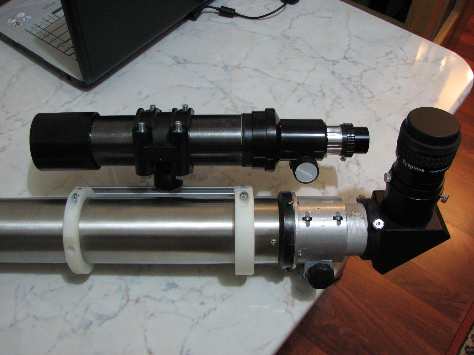

Da, am frezat tubul portocular, peretele de 2 mm mi-a permis să fac o fațetă de 10 mm lățime. Poza nu este prea reușită, nu se vede bine nici fațeta nici inelul din alamă din interior. De aproape însă se vede pata de contact dintre ax și suprafața plană, care este de 4-5mm, nu este chiar uniformă, tubul a cedat un pic la strângerea în menghină când am frezat, există o ușoară diferență care este preluată de elasticitatea pieselor, se simte un pic că strânge mai tare spre un capăt, dar nu este deranjant.
Am scufundat pentru 20' piesele din aluminiu într-o găleată cu apă și Mister Muscolo lichid ca să scap de praful de aluminiu și să pasivez suprafața. Surpriză: pe bucsă a apărut o zonă gri închis spre negru, dar neregulată, așa că am vopsit-o cu negru mat. Asamblarea dintre tub și bucșă era cu strângere chiar nevopsită, așa că am încălzit un pic tubul pe aragaz și am presat mult mai ușor bucșa. Nu cred că se mai desface decât tăiată.

În sfărșit am asamblat de probă un căutător folosind un obiectiv de copiator vechi 60x340, un cilindru de copiator de 60mm și un focuser din plastic. Mai trebuie să fac la strung bucșe de adaptare a celulei ca să o pot colima (acum am pus un inel din cauciuc), adaptarea celulei la focuser sau un focuser dedicat, mai bun și cu tubul portocular mai lung. Cel din plastic nu este prea grozav, cu cremalieră, eventual îl voi ajusta pe ici pe colo. Am fixat tubul pe șina refractorului mare folosind un cuplaj din plastic pentru țevi, de la 60mm la 1 țol, am pus un dop găurit și fixat pe șină cu un șurub și piuliță pătrată. Abia astăzi am vopsit tubul pe dinăuntru, ieri la prima ședință de probe lumina parazită a afectat mult imaginea, mai ales la Lună. Am folosit oculare de 40mm Meade și două oculare homemade, cu focala puțin mai lungă. Imaginea este bună, acceptabilă pentru un căutător, mai ales că n-a trebuit să fac niciun reglaj privind alinierea celor două instrumente. Deocamdată nu am un ocular gradat și cu câmp mai larg.

căutătorul montat pe șina refractorului 80x900

Stass Very Happy !
Imi place sina pe care sta cautatorul!
Nu cred ca are rost sa te chinui prea tare cu focuser super specializat pt un cautator. Ar fi mai de ajutor un ocular bun cu reticul iluminat Wink

Arata fain Smile
Subscriu la cele spuse de neox ref. la focuser. Pentru un cautator este neimportant - odata ce ai gasit pozitia de focus, nu iti mai bati capul cu el pentru ca la cautator nu schimbi oculare. De asemenea, celula care sa permita colimarea este "overkill" si la fel este si orice efort exagerat de mare de a rezolva problema luminii parazite (nu cred ca vrei sa faci observatii la Luna prin cautator cat timp ai un instrument cu focala si diametru mai mari iar la alte obiecte nu vei avea niciodata probleme de acest gen).
In fond si la urma urmei cautatorul e necesar pentru a... cauta obiectele ceresti, nu pentru observatii.

Merci, Neox și Laurențiu! Sigur, a fost o soluție provizorie, pentru a putea încerca ocularele. Am să încerc să fac un alt ocular, mai larg, cu lentile recuperate de la un obiectiv de copiator cu zoom, să-i pun un reticul iluminat și un alt focuser de tip elicoidal care să fie fixat cu un șurub lateral în poziția de focus. Sigur că un laser este mult mai simplu, dar îl poți folosi doar dacă cunoști cerul foarte bine. Pentru mine e mai bun căutătorul când este vorba de a explora cerul în căutarea DSO-urilor. De asta căutătorul vreau să fie cât mai bun. Eventual voi folosi monocularul rusesc 10x46, care este destul de bun, dar nu i-am făcut încă un suport reglabil. Am și uitat de el, de obicei îl țin în mașină. Smile
PS Șina pe care stau ambele instrumente de fapt, este un profil standard tip BOSCH, din aluminiu extrudat, 25x50. Tot ansamblul însă este foarte greu, peste 10kg, așa că montura din teu de instalații va trebui upgradată la una mai serioasă... Pentru asta am făcut rost de niște pistoane vechi de tractor, destul de mari ca să iasă din ele la strung piesele necesare pentru o montură ecuatorială. Încă n-am făcut niciun proiect, doar că materialul este foarte bun, rezistă foarte bine la modificări de temperatură fiind un aliaj special, se strunjeste bine. Eventual ma folosesc de gaura bolțului pentru axele perpendiculare, care sigur are o bună precizie.
