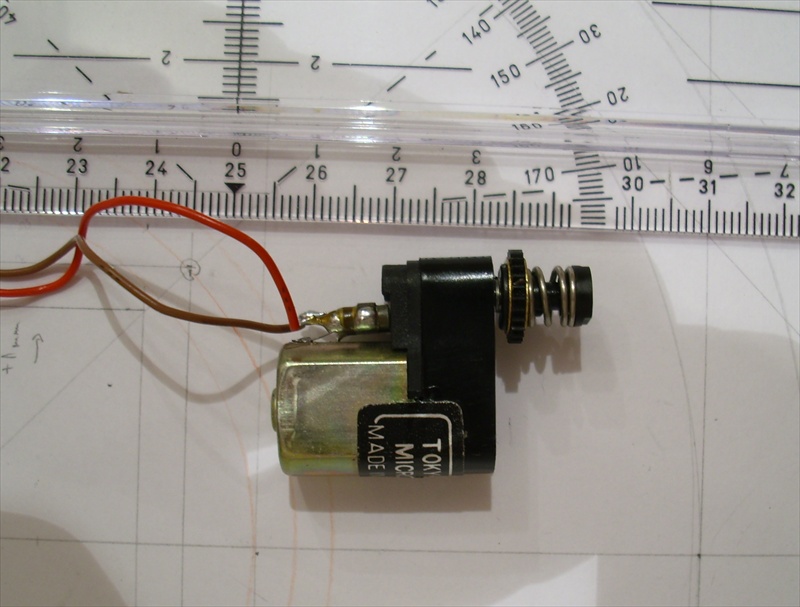

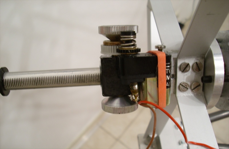

Scotocind prin cutiile mele cu "minuni"am gasit un motoras simpatic cu reductor,drept urmare va mai pun doua poze.Sper ca nu va plictisesc.

MesajTrimis: 28 Feb 2012 02:43 Download mesaj
Autofocus! Laughing
