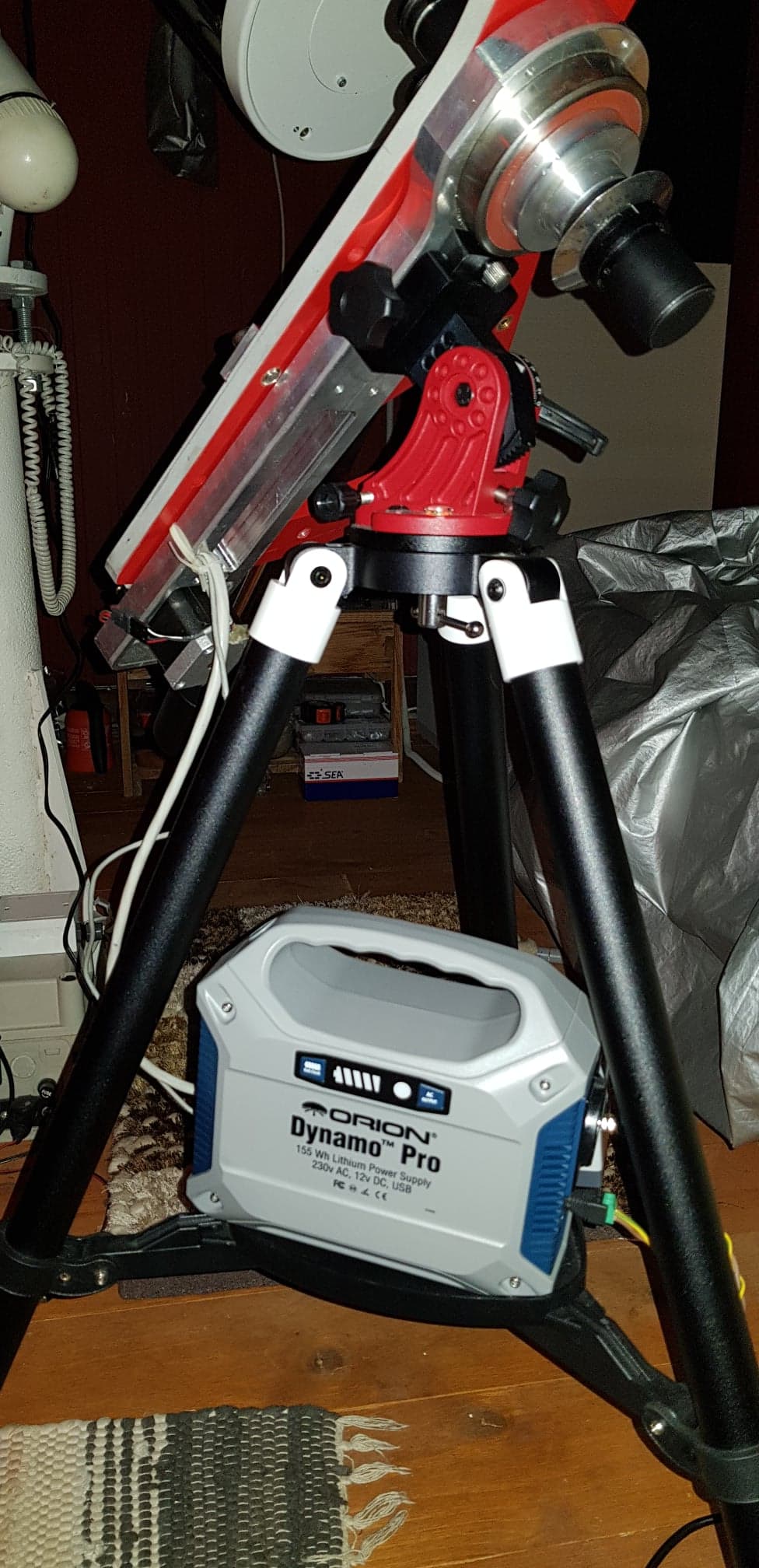

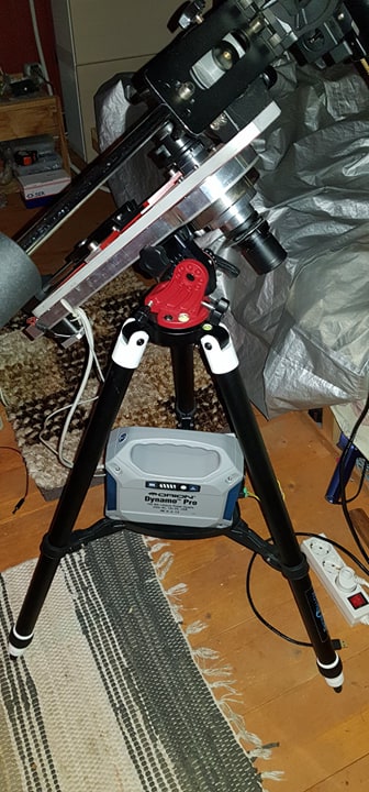

Un (pen)ultim upgrade la montura mea shop-made. Ieri mi-a venit acumulatorul Litiu-Fier-Polimer de 155Wh de la ORION.
Cantareste doar 1.5 kg si era accesoriul pe care il simteam lipsa din set-up. Acum adio cabluri de alimentare pana la masina sau stabilizatoare de tensiune. Tensiunea pe care o da este fix 12.0 V si acum este in probe sa vad cat ma tine cu monturica mergand non-stop.
Pana acum a mers 3 ore si indicatorul de curent nu arata nici o liniuta scazuta. Cred ca poate merge zile intregi. Ce e misto la acest acumulator este faptul ca are si o iesire de 220V unde poti alimenta laptopul daca bateria acestuia te lasa in camp.

Acumulatorul e litiu-polimer, litiu-ion sau litiu-fier-fosfat. La ce pret a fost ?
_________________ 0770403936 |

Din manual:
6. Specifications
Capacity: 42000mAh @ 3.7V / 155Wh
Dimensions: 7.7" x 3.5" x 6.7"
Weight: 3.5 lbs.
Internal Batteries: Lithium Ion
Recharging: DC15v/2A
Full Charge Time: 7-8 hours at DC15v/2A
Output: 3x USB 5v/2.1A(max), 3x DC9-12.6v/10A (max), 1x 110v AC
60Hz (US version), 1x AC 230v 50Hz(EU/UK version)
AC output power: Continuous 100W output, Modified Sine Wave
Bulb type: Ultra bright LED
Power indicator bulbs: LED indicators
Operating temp: 14°F...104°F (-10°C...40°C)
Recharge lifespan: >500 full cycles
Package includes: Dynamo Pro, AC power adapter, Cigarette lighter adapter,
Car charger adapter, User manual
If all three of the 12V sockets are being used simultaneously, the total amperage of the 12v devices together must not exceed 15 Amps.
"Lithium Ion" poate insemna cam orice fel de baterie cu litiu (polimer, fier-fosfat etc.), restul tine de marketing.
Totusi, dupa specificatii, e putin probabil sa fie vorba de Lithium Iron Phosphate (LiFePO4), acestea avand capacitate specifica mai mica, tensiune nominala mai mica, dar viata medie mai lunga.

Scuze pentru eroare. Am vazut Li Fe Po si am zis ca e polimer. Dar inteleg ca e fosfat. Deci e cu fosfat...
In rest, e ce a zis nobody.
A costat 900 de lei plus transport. Fiindca am facut achizitia pe firma, s-a dedus TVA-ul, deci am platit cam vreo 814 lei cu tot cu transport.

Interesant, Li-Fe-PO4 e un cuplu mai putin cunoscut, creditat cu o viata (numar de cicluri) de 2-3 ori mai lunga decat Li-ion.

Asta-i cu LiFePO4: https://www.teleskop-express.de/shop/produ...-2-kg.html
Battery Capacity: 158.74 Wh
Product Weight: 4.5 lbs (2kg)
2000 charge cycles
Tensiunea nominala la un element LiFePO4 este 3.2V

E foarte bine dacă are viață lungă pentru că ieșirile pentru astropozat sunt ocazionale, depind de vreme, așadar ciclurile de utilizare vor fi urmate de perioade lungi de stocare. Din fericire autodescărcarea e nesemnificativă la acumulatorii cu Litiu și nu necesită mentenanță în timpul stocării cum se întâmplă la cei cu plumb care trebuie reîncărcați periodic.
Îți doresc să ai ocazia să-l descarci cât mai des!

Am mai rezolvat un mister vis-a-vis de monturica asta. I-am masurat greutatea...
Cu tot cu luneta principala, cu finder, cu luneta polara, cu trepied si cu ambele contragreutati montate - dar fara bateria LiFePO4 - cantareste 9,5 kg.
Este deci foarte usoara.
Am ajuns sa o iau cu mine peste tot unde plec pentru cateva zile. Am fost saptamana trecuta la CUBIX si evident ca am avut montura mica la mine, cu care am facut niste poze la conjunctia Luna-Jupiter, care au incaput perfect in campul camerei.

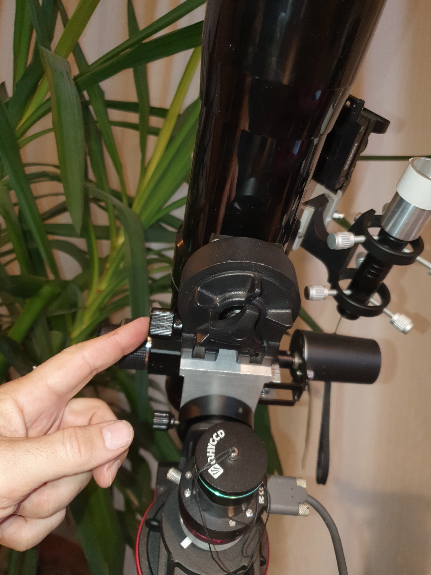

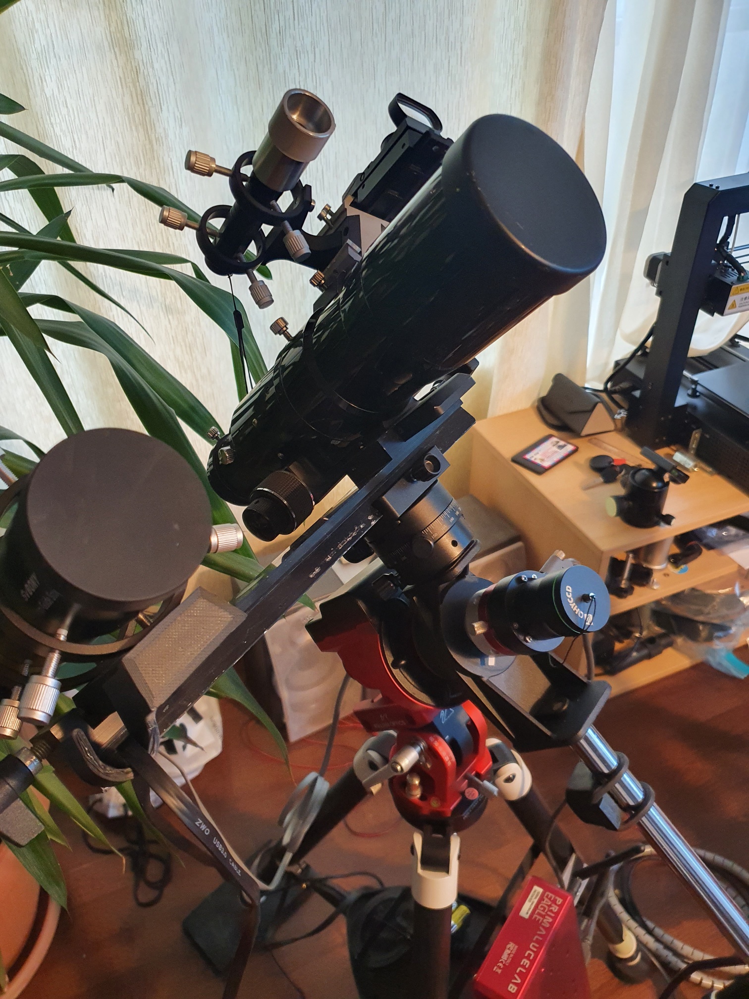

Am sa resuscitez acest topic, fiindca lucruri minunate se vor intampla cu aceasta montura in viitorul foarte apropiat.
Este vorba de motorizare ei pe ambele axe, cu motoare pas-cu-pas, controlate prin OnStep.
Pentru cine nu stie, OnStep este o platforma dezvoltata initial de un american, in sistem open-source, care a vrut sa creeze (si a reusit) un controler ce poate sa controleze ORICE montura (ecuatoriala sau azimutala), avand ORICE raport de transmisie si avand ORICE complexitate doreste sa ii faca userul/constructorul. Este un sistem atat de flexibil incat eu am ramas fascinat cand l-am descoperit.
Si l-am descoperit in urma cu o saptamana.
Am sa va povestesc istoria, dar mai intai sa va explic premizele.

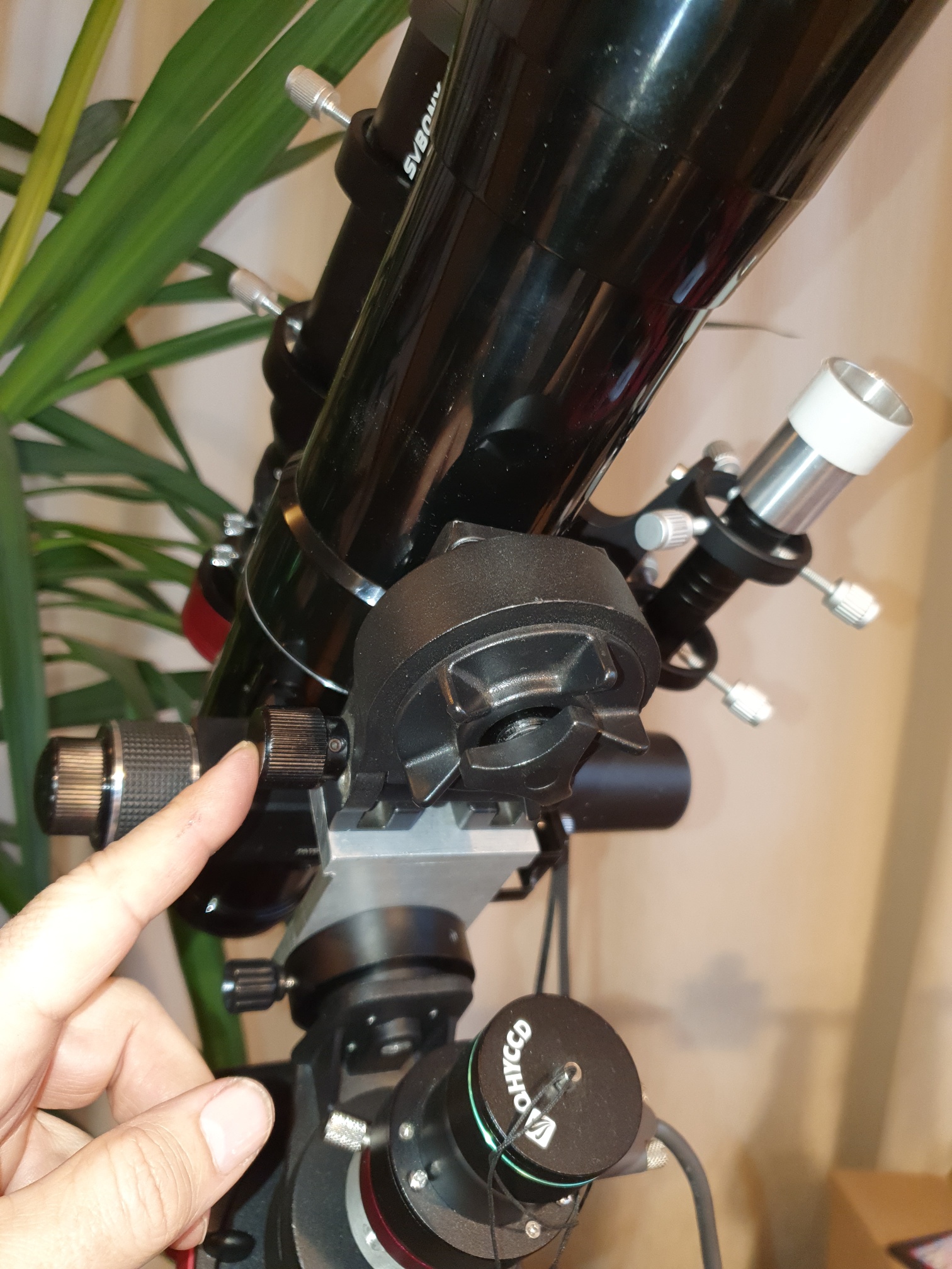

Acum aproximativ 2 saptamani, am facut un upgrade important la cealalta monturica a mea portabila - iOptron SkyGuider, in sensul in care am adaptat pentru axa de declinatie (care era o chestie de-a dreptul grobiana - o bucsa cu 2 suruburi de strangere) o piesa "L" de la Skywatcher StarAdventurer, care este un sistem foarte elegant de reglare a miscarilor pe cele 2 axe. Ati vazut aceste sisteme chiar la montura de fata (Mioritica), sunt cele de care rotesti un buton si se roteste telescopul pe una sau alta dintre axe. Am facut acest lucru fiindca facand astrofoto cu ea, era aproape imposibil sa ajung intr-o pozitie predefinita fara sa pierd aproape tot atat de mult timp cat imi lua pentru achizitia de imagini. In plus, indiferent cat de bine faceam punerea in pol, folosind chiar sistemul de la POLEMASTER, tot aveam drift pe declinatie, suficient cat sa imi strice pozele mai lungi ca expunere. Se impunea deci sa ma gandesc la o metoda prin care sa fac ghidaj si dupa axa de declinatie, iar aceasta piesa adaptata la SkyGuider era primul pas in directia asta. Doar ca habar nu aveam cum sa fac mai departe.
Pozele de mai jos explica ce am facut la iOptron. Chiar daca pare ca nu are legatura cu Mioritica, o sa vedeti ca are...

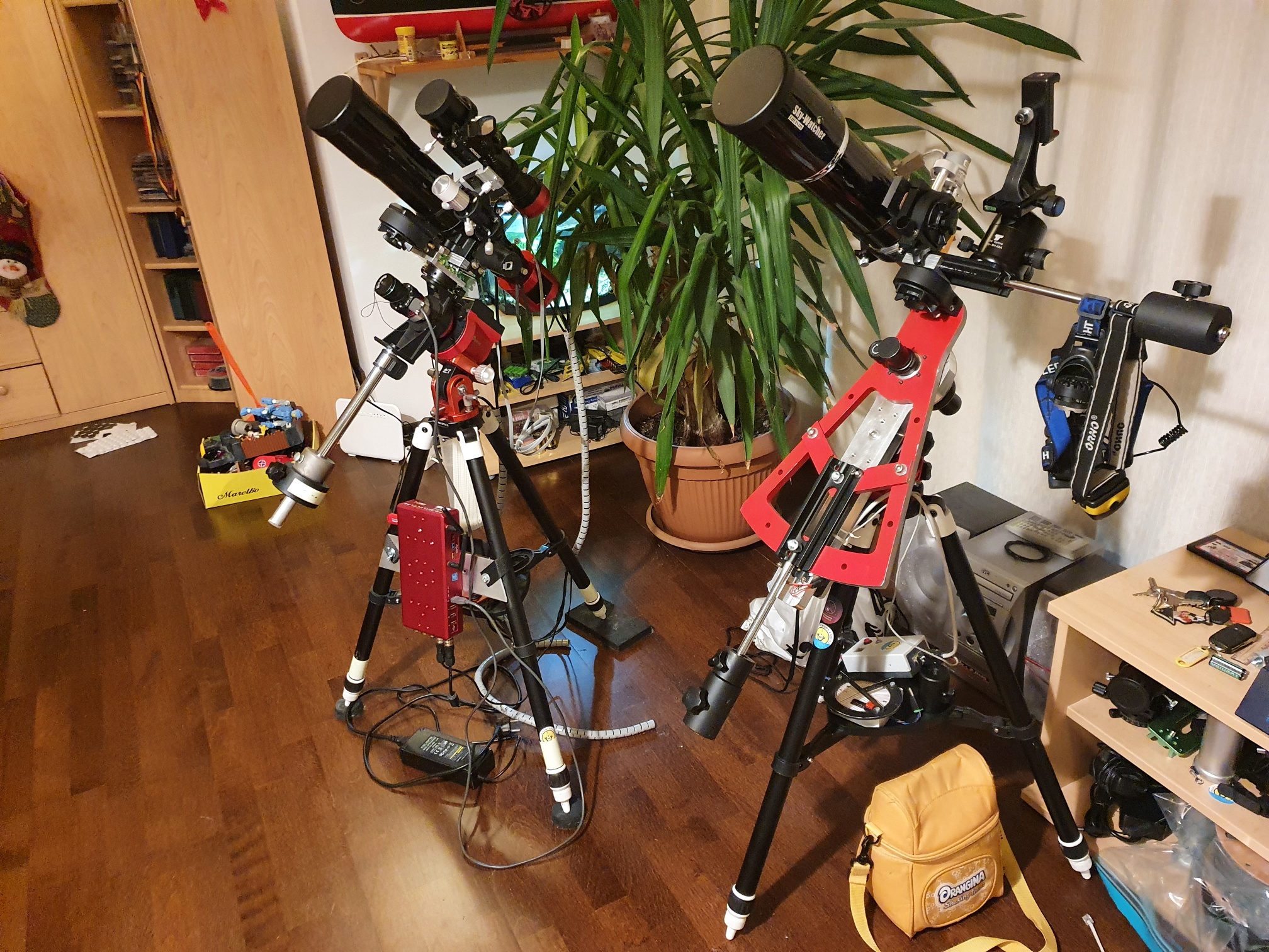

Facand aceasta modificare, am scapat si de greutatea suplimentara a barei Vixen tip "sadlle-bar"si am reusit sa echilibrez mult mai bine luneta, prin simplul fapt ca i-am mutat centrul de greutate mai in fata, catre obiectiv.
Am uitat sa spun (daca tot vorbim un pic de montura asta) ca i-am pus si un focuser motorizat, fara pretentii, lunetei mici si focalizarea, impreuna cu masca Bahtinov, a ajuns foarte usor si simplu de facut.
Asadar, ma tot gandeam cum sa fac ghidaj pe DEC la iOptron, daca i-as pune un motor pas-cu-pas acolo. Problema era ca nu aveam nici cea mai vaga idee cum sa duc 2 semnale venite de la drivere diferite catre un program de ghidaj (gen PHD2) si sa fac programul sa inteleaga ce se intampa.
Intamplarea a facut ca fix acum o saptamana, sa vad o postare de-a lui Andrei Savah (andreis aici) care spunea intr-un context oarecare, cum ca montura sa motorizata DIY a obtinut precizii de guiding de 0.7 arcsec din Bucuresti.
Asadar, fiindca ne cunosteam, am luat legatura cu el si a doua zi eram in Bucuresti, sa vad minunea.

Vrei să motorizezi colțarele mici de la SW? Nu știu dacă este destul de precis acel angrenaj, va trebui testat. Toată precizia stă în melc-roata melcată din acel colțar. Eu aș încerca să lepuiesc angrenajele și să le reglez din nou jocurile, distanța dintre melc și roată și deplasarea axială a melcului în rulmenții lui. Cu onStep rămâne cum am stabilit!
