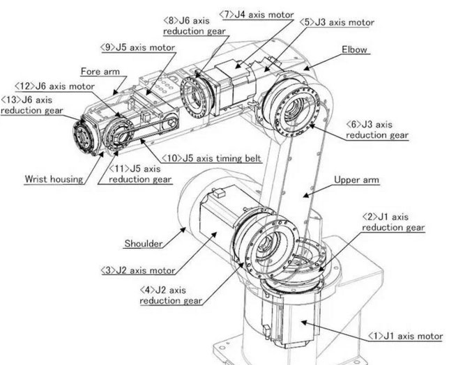

Axele astea se refera la miscare.
Initial a avut 3 axe de translatie si a mai adaugat una de rotatie.
Universalul de strung poti sa-l consideri o masa rotativa.
De ex. un brat robotic poate avea 6 axe de rotatie cu care face si translatie.
