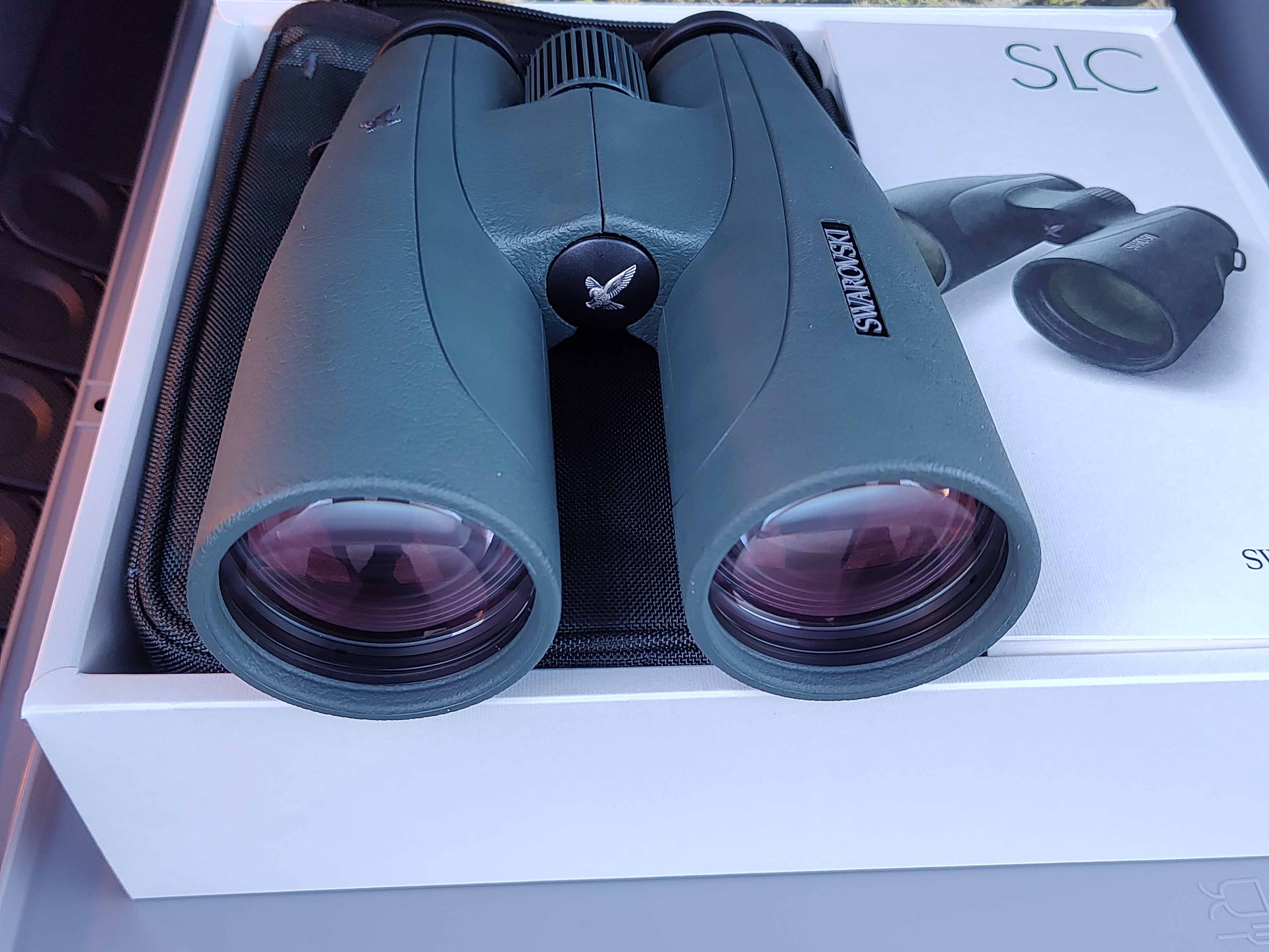

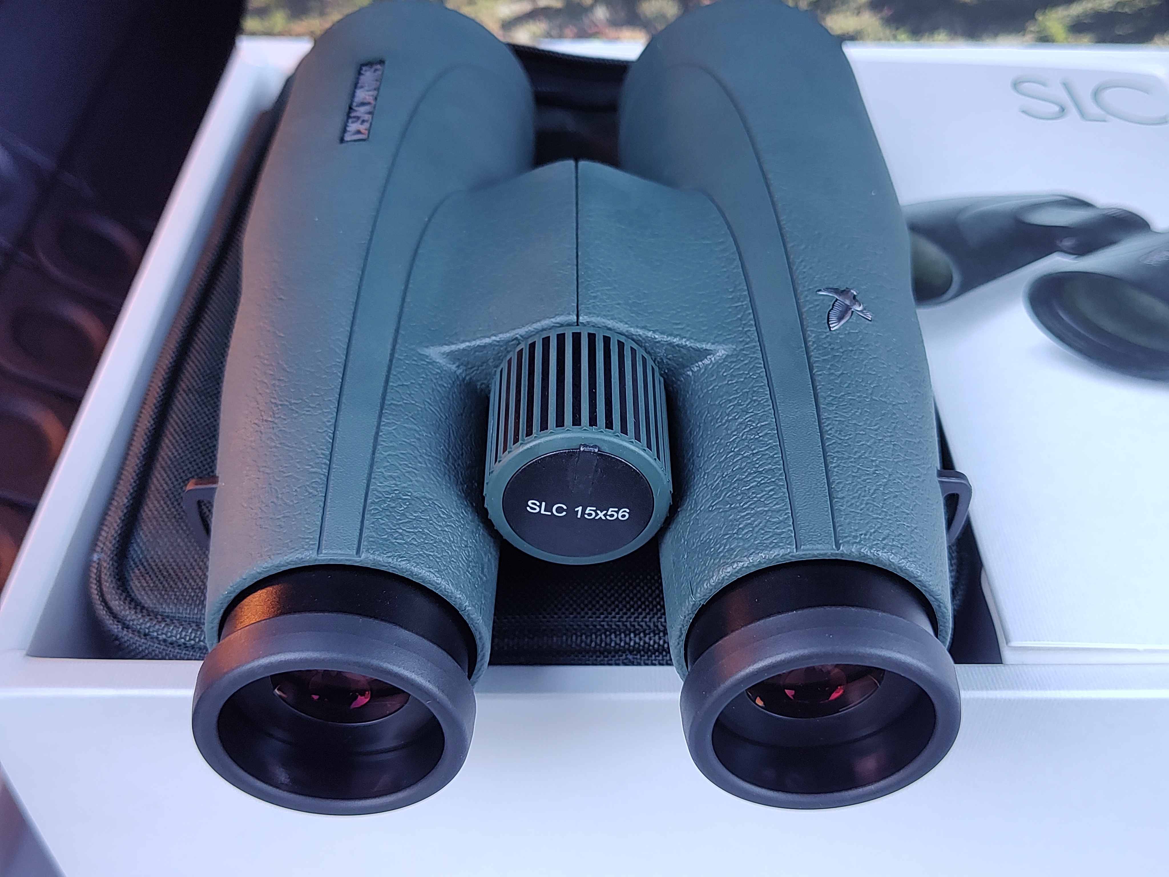

...Sa revenim si iti rezolv dilema intr-o clipa. Pentru detalii, ai nevoie de rezolutie. Pentru rezolutie ai nevoie de grosisment. 15x, la binocluri, este ceea ce zoth a numit ''marire de babe''.....
A incercat cineva un 15x dintr-asta ca sa-i vada rezolutia respectiv calitatea detaliilor ?
