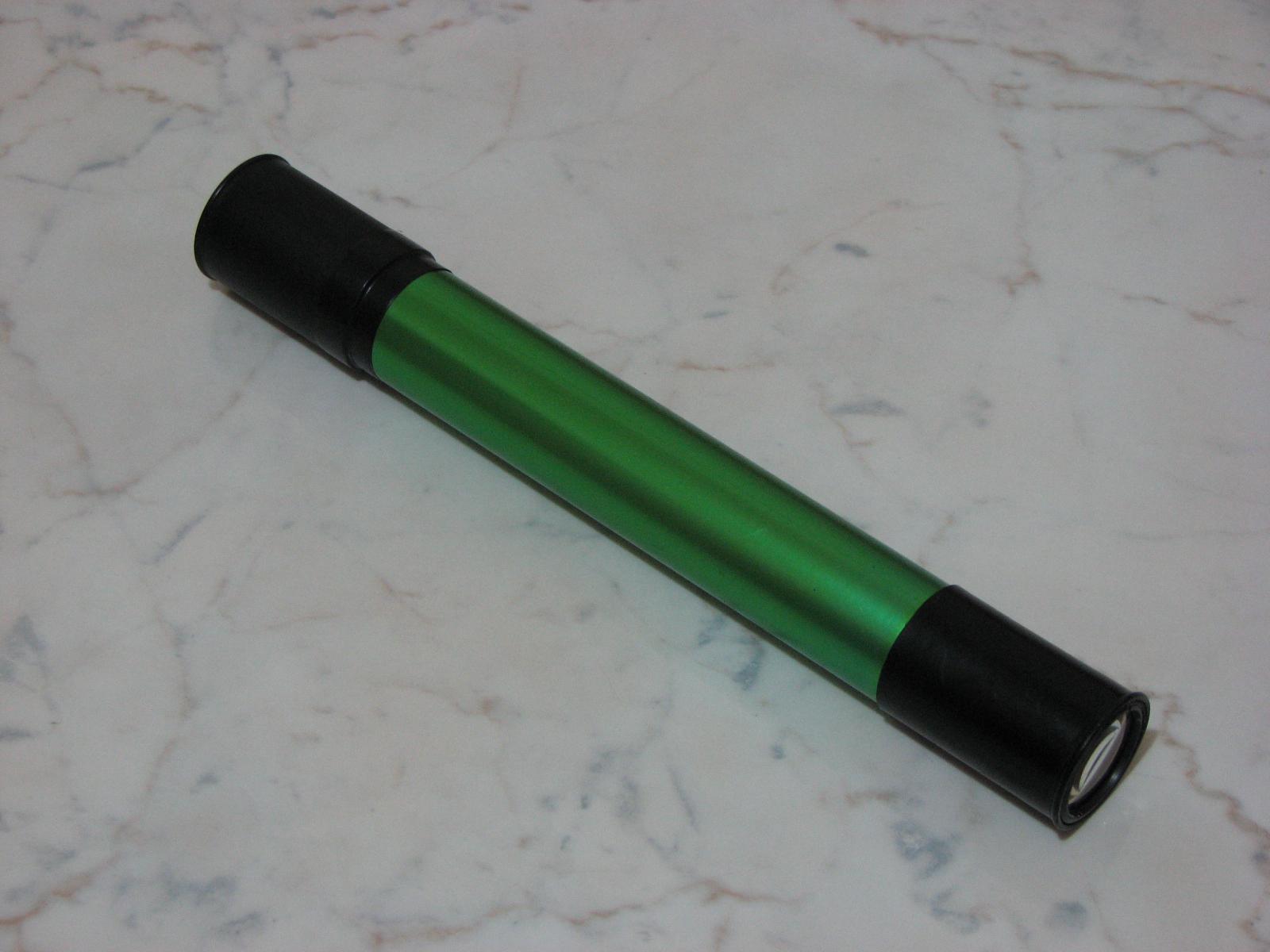

O poză cu căutătorul mic, 6x30, se vede tubul de copiator și cele două canistre de film cu fundul tăiat care conțin lentilele pentru obiectiv și ocular. La ocular cred că am să mai umblu pentru că lentila din față a tripletului prea seamănă cu lentila de la un nagler! O să-l probez cu dubletul pus spre ochi. Wink

Am inversat lentilele ocularului și am măsurat grosismentul prin metoda raportului pupilei de ieșire. Diametrul obiectivului este de 29 mm, pupila de ieșire este de 5,5 mm rezultând o mărire de 5,27X. S-a redus vignetarea și s-a lărgit conul de lumină la ieșire, înainte ochiul trebuia să fie exact pe axă și la o distanță de 50mm ca să nu apara vignetare, acum nici distanța nu mai este atât de critică. Știind că focala obiectivului este de 230 mm rezultă că focala ocularului este de 43mm. Designul optic seamănă cu Galoc II, un triplet cu lentila de front concavă și un dublet convex. Apare ca având un câmp de 60 de grade, dar nu știu cum să-l măsor. Se pare că este o combinație bună. Smile

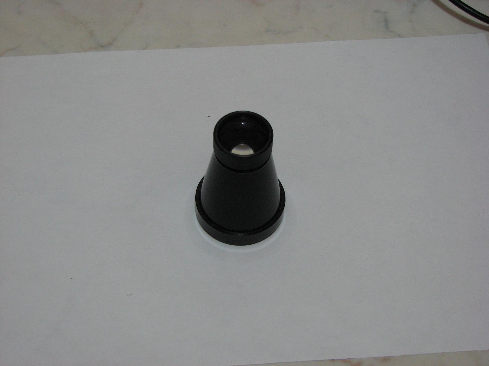

He, he! Mi-ar plăcea! Very Happy Deocamdată mă joc cu lentile recuperate ca și când aș construi cu module LEGO... Laughing Cum am precizat, tripletul este lipit și are lentila de front ceva mai mică și concavă, lentila de ochi convexă (cea din interior nu știu cum este), sunt acoperite antireflex și făceau parte dintr-un ansamblu optic din care mai am o bucată (și care probabil va fi un excelent ocular pe 2" cu focală și eye-relief mare, după ce îi adaptez un barrell corespunzător)

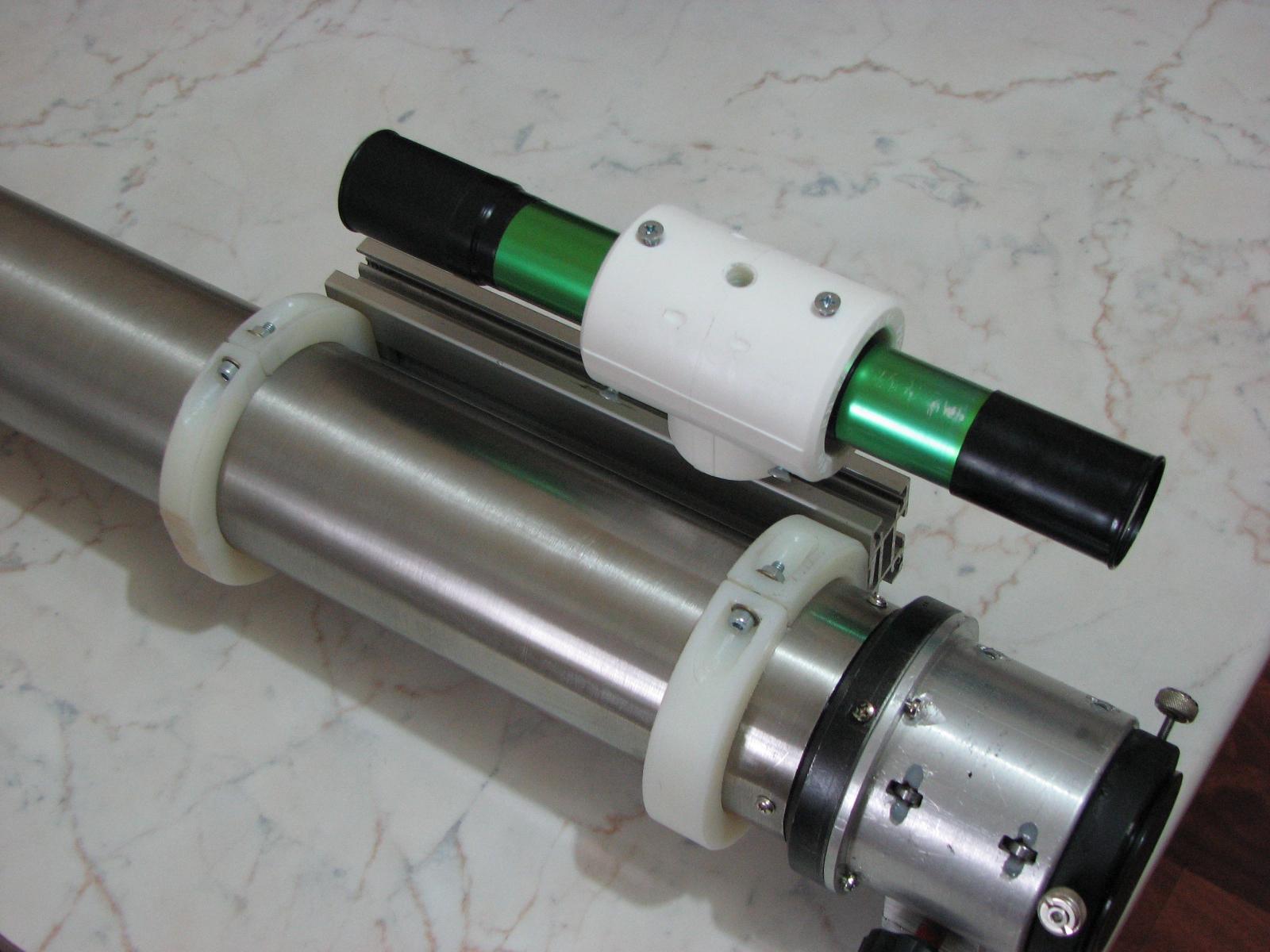

Am construit azi un suport pentru căutător folosind un teu redus de 40-20-40 pentru instalații, din plastic, pe care l-am găurit, filetat și adaptat la cald un dop din alamă de 3/4" găurit și fixat de șină cu un șurub de M8 imbus și piuliță patrată (specială pentru profilele respective). Am pus deocamdată șuruburi M4 cu cap înecat pe care le aveam la dispoziție, ar trebui altele cu cap randalinat ca să fie mai ușoră colimarea cu instrumentul principal. Găurile le-am filetat cu tarodul nr.1 și nr.2 iar nr.3 nu l-am folosit, astfel șuruburile nu se desfac.
luneta căutătoare cu suportul din teu de plastic
 Marime fisier:  158.91 kb
 Vizualizat:  de 7232 ori
ansamblu optic triplet+dublet, vedere dinspre dublet
 Marime fisier:  113.69 kb
ansamblu optic triplet+dublet, vedere dinspre triplet
 Marime fisier:  105.84 kb
