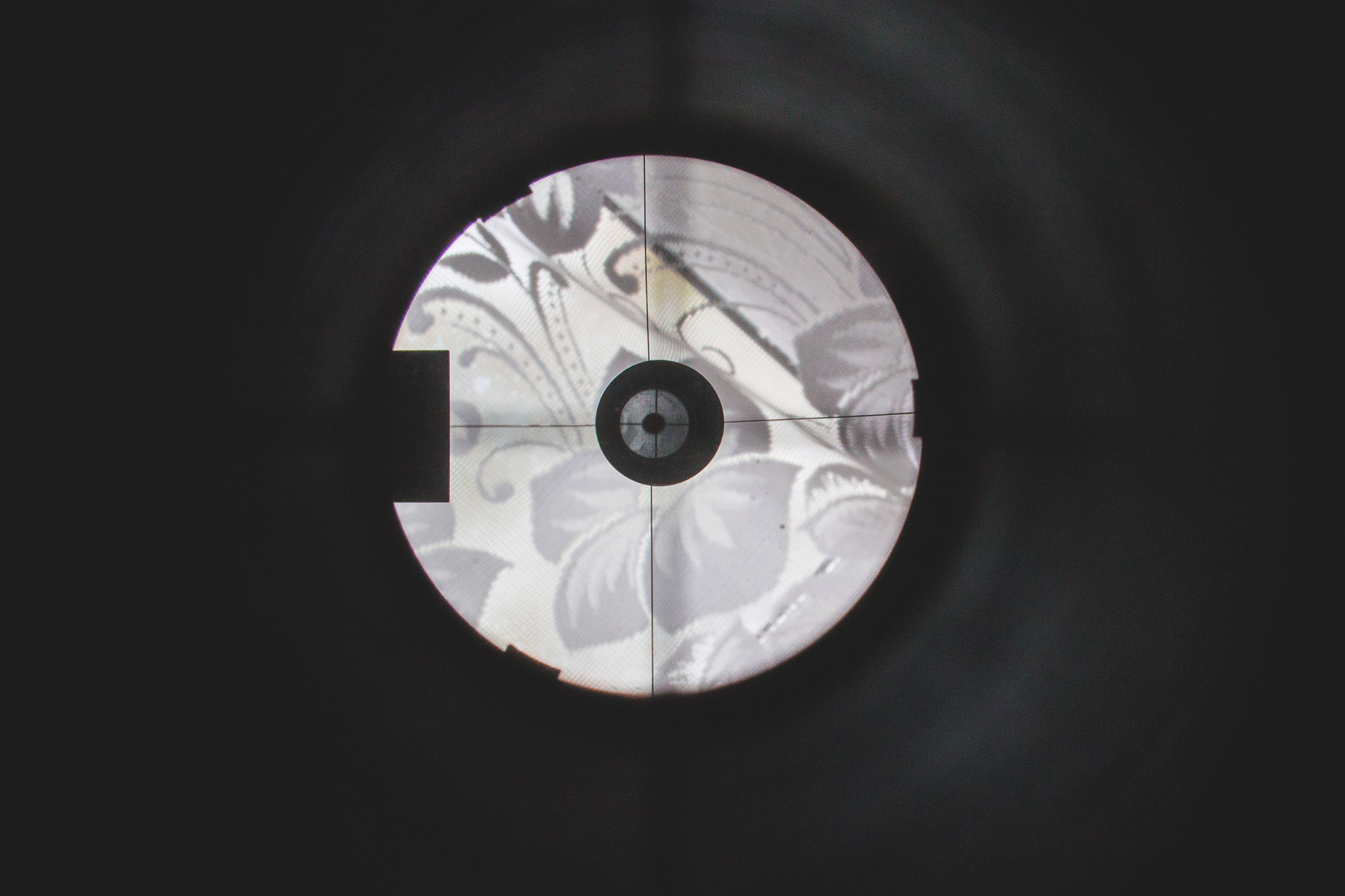

Am nevoie de ajutorul vostru.
De foarte mult timp mă chinui să colimez corect telescopul. Mi se pare foarte dificil cu Chesire, dar din ăsta am și trebuie să trăiesc cu el, unul cu laser nu-mi permit momentan.
Problema stă în felul următor : Aseară am stat o oră și m-am mai uitat pe net la niște sfaturi, niște tutoriale. Am făcut ceva, ceva, dar X-ul de la Chesire nu cade cum trebuie pe secundară, în sensul că nu cade pe acel cerc întunecat de pe oglinda primară, cade mai pe lângă, dar e așa enervant pentru că nu reușesc să poziționez secundară unde vrea Chesire. Dacă mișc secundara unde să cadă pe centrul X-ului de la Chesire, se duce naibii tot și când corectez, în final tot pe lângă X e.
Am pus o poză cu colimarea pe care o am în momentul ăsta. X-ul de la Chesire cade pe lângă cercul de pe primară, deci mă gândesc să încerc din nou, dar aștept și ceva sfaturi de la voi, dacă se poate. În principal, mă interesează cum naiba să centrez secundara asta că parcă nu vrea. Am umblat pe la spider dar nu prea pot face mare lucru acolo, problema stă în altă parte probabil.

2 intrebari (si eu sunt la inceput cu newtonienele, am reusit satisfacator cu capacel homemade, dar sunt curios):
- cheshire-ul e bun? Eu am luat unul pe care nu-l pot folosi. Joaca in focuser, cu scoth sau izoler band nu am putut rezolva problema, asa ca nu-l folosesc. Desigur, se poate face o bucsa, chm se scria aici intr-un post, dar...cat timp ma descurc cu capacelul, cheshire-ul poate sa mai astepte.
Deci: cu cheshire-ul fixat in focuser, daca rotesti cheshire-ul, centrul crucii sta in acelasi loc?
- a doua intrebare: actionand asupra suruburilorlor principalei, nu se rezolva problema?
Repet, sunt intrebari, nu sfaturi, eu n-am facut decat de 2 ori colimare de secundara. Principala o ajustez, desigur, mereu cand ies cu telescopul, dar aia e alta poveste...mult mai simpla.
Gaman Gabriel
Data inscrierii: 22 Oct 2011
Mesaje: 367
MesajTrimis: 18 Apr 2018 18:19 Download mesaj
1. E bun Chesire, nu sunt probleme cu el.
2. Problema mea cea mai mare e că nu pot centra secundara, în așa fel încât să pice acel X de la Chesire pe cercul negru de pe primară. (Dacă umblu la primară, nu mă ajută)
Simt că o iau razna. Smile)

Reticulul e irelevant si a fost adaugat de producator ca pretext sa mai complice -citeste mareasca pretul - colimatorului.
Concentricitatile sunt importante.
Eu nici nu am reticul , nici nu-i simt lipsa , lipsa lui nu m-a impiedicat sa rezolv stele de 0.6''.
La unele colimatoare ,reticulul sunt ace de cusut infipte prin corpul din plastic.
Secolu' preciziei ...Very Happy

Lipeste o foaie de hartie intre secundara si primara, si mai fa o poza; pe poza sa indici si in ce directie e primara - ma gandesc ca ai secundara plasata cu un offset, ca sa ai o mai buna iluminare.

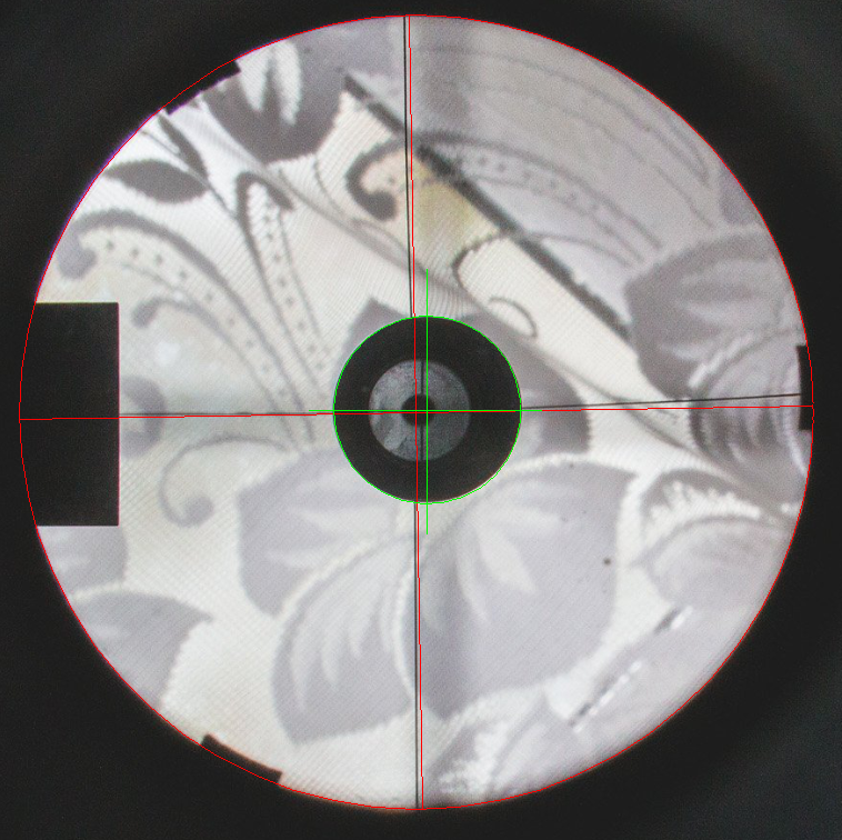

Am zis ca nu-mi mai.dau cu parerea/sfaturi, dar poate, totusi, ajuta:
Eu vad 2 lucruri in poza:
- offset al secundarei
- secundara se ovalizeaza usor inspre dreapta
Asta inseamna fie o iluzie optica, fie ca secundara e (aproape) concentrica, dar a doua cerinta (forma rotunda a secundarei vazuta prin colimator) nu e indeplinita.
Iluzie sau nu, asta poate sa verifice doar Gaman Gabriel, privind direct prin focuser/colimator, nu din poza.
Multumesc si, daca e gresit ce am scris sau daca mai mult incurca, rog sa fie sters postul, ca sa nu induca in eroare

Topicul ar trebui cred incadrat la o tema de colimare newton, sa nu amestecam observatiile cu colimarea. Cred eu! Embarassed
Daca ai verificat pe stea si ai dubii serioase ca esti decolimat atunci da, trebuie colimat. Eu nu am incredere numai in aruncatul cu privirea pe teava focuserului. Asa cum spune si d-l Mircea Pteacu, reticolul este irelevant! Nici eu nu am din asta! Embarassed
Din cite vad eu in poza ai centrul spiderului care nu este in centrul tubului. Cred ca ai tensionat bratele spiderului inegal. Verifica fata de tub sa ai bratele egale.

Mulțumesc mult pentru sfaturi, cred că am prins ideea. Am făcut un mic offtopic pentru că eram destul de disperat. Laughing
Urmează să ies în nopțile următoare și să testez tot, sper să fie bine. Cer senin!

Nu ai ce sa verifici daca nu recolimezi.
Daca reglarea oglinzii primare nu te ajuta atunci e clar : nu este colimata secundara.
Scoate celula primarei ,pune tubul pe o masa si colimeaza secundara.
Colimarea secundarei este mult mai usoara si clara cand capatul dinspre primara e liber si luminos.
Neglijeaza reticulul din Cheshire ,deocamdata.
Daca secundara este bine centrata , colimarea primarei trebuie sa iti ia zece minute - cel mult.
Dar centrarea secundarei poate sa te tina...mult si bine.
Cred ca Mihai are dreptate , trebuie sa o iei de la zero si sa incepi cu centrarea paianjenului.
Succes , Mircea
