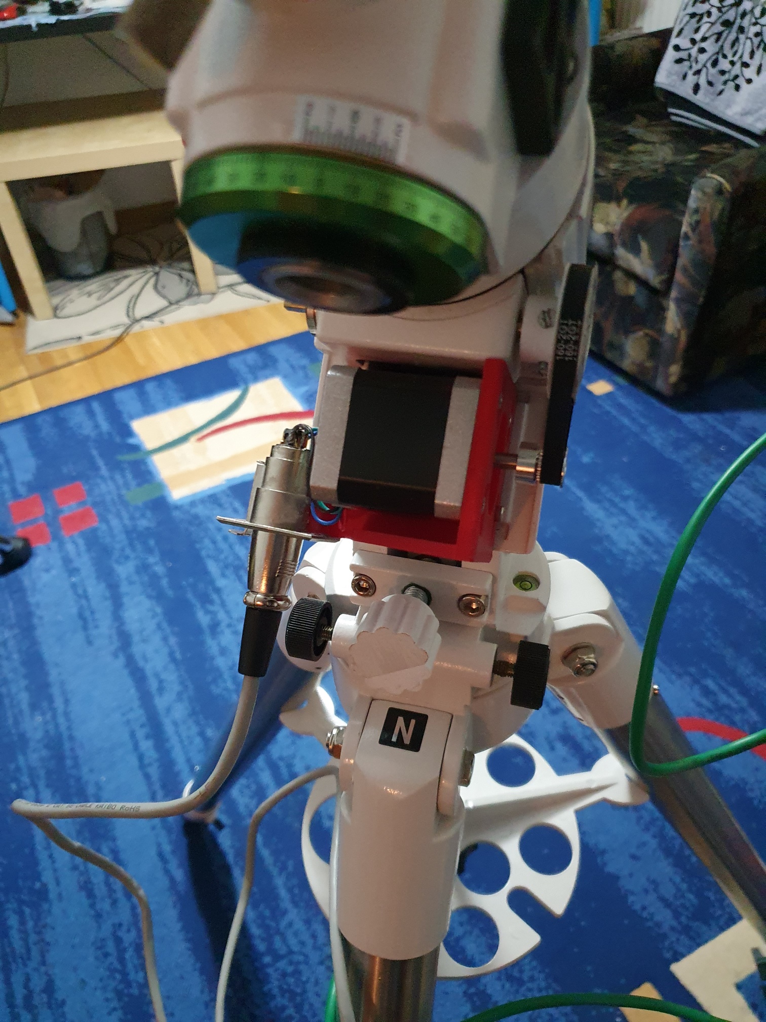

Motorul pentru DEC de pe montura lui Andrei

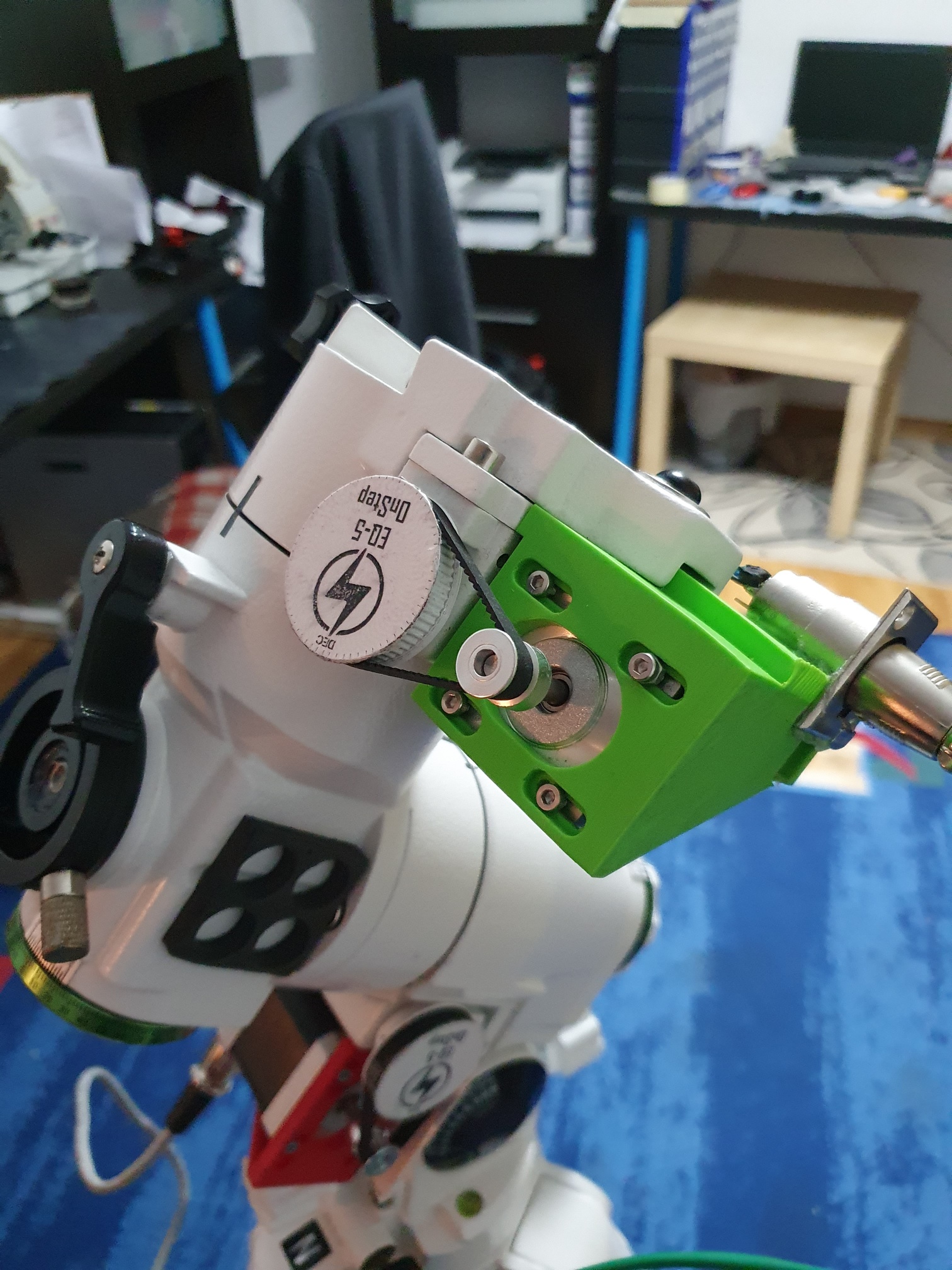

Motorul pentru RA...

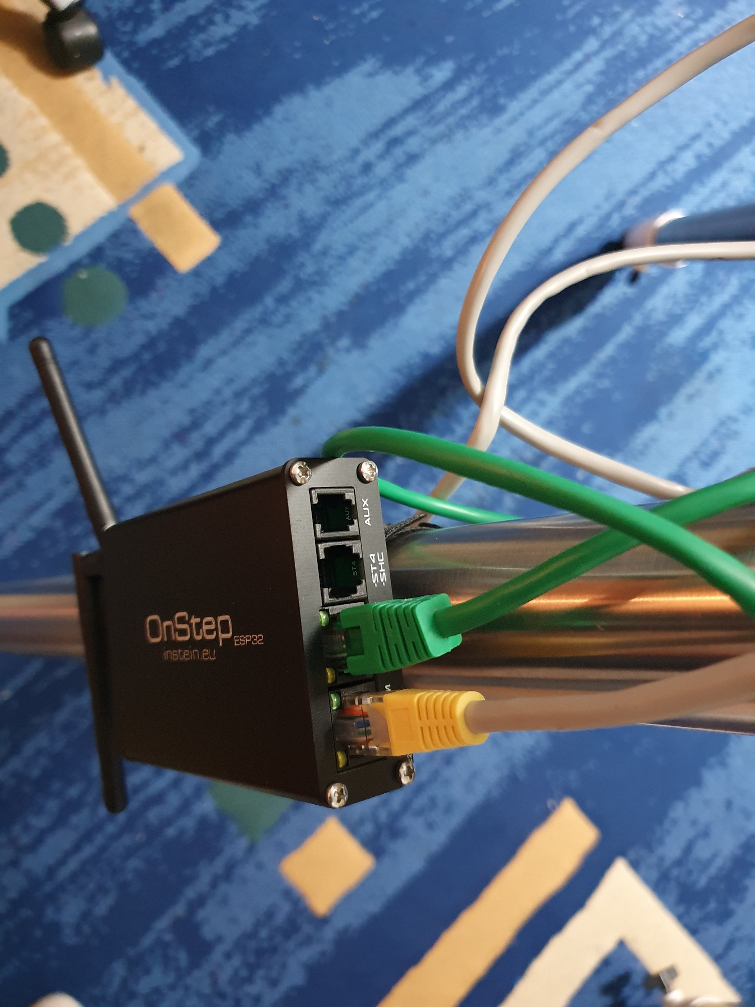

Cutia controlerului, vazuta de sus, cu porturile pentru stepere

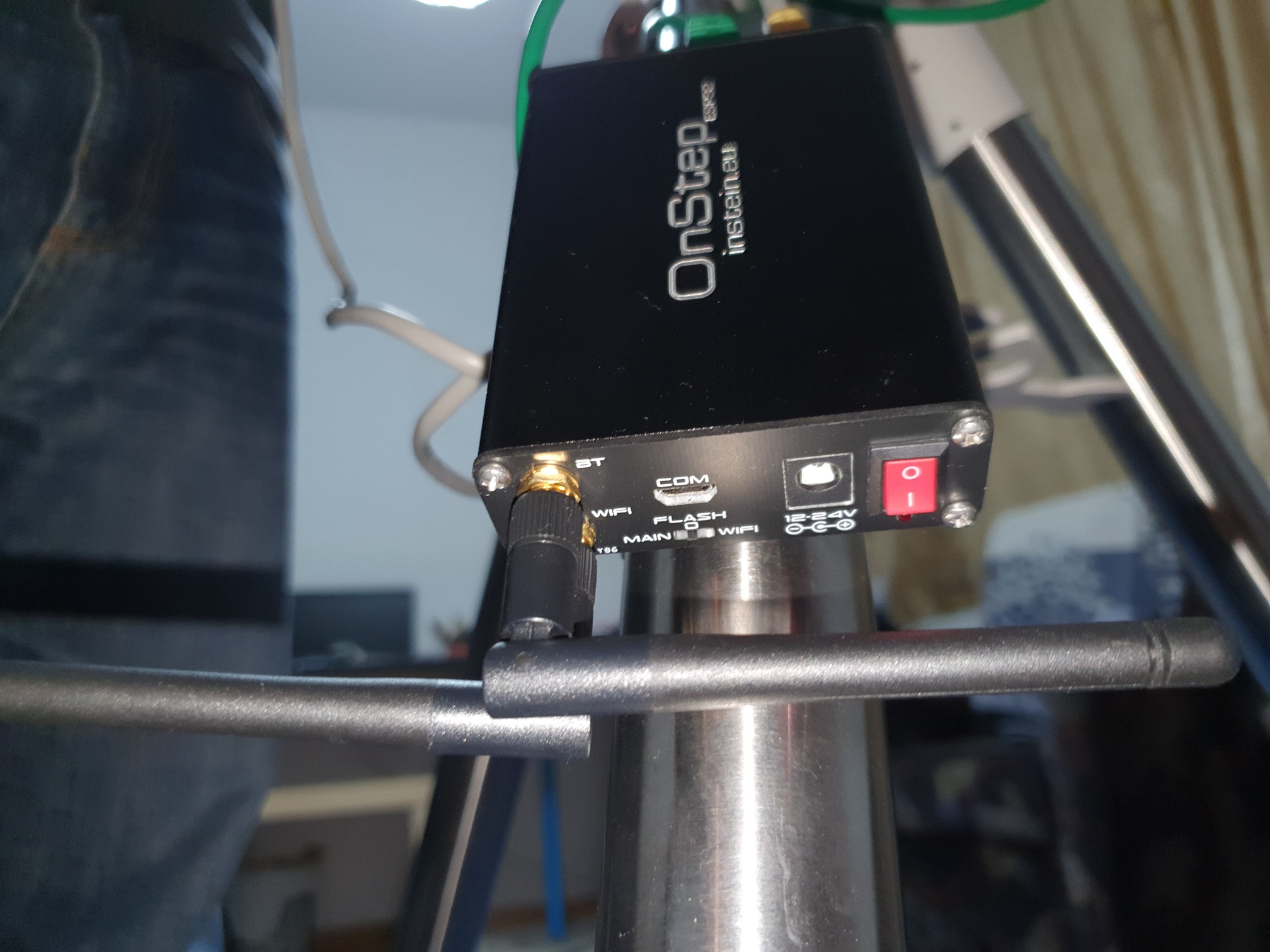

Cutia controlerului - vedere de jos

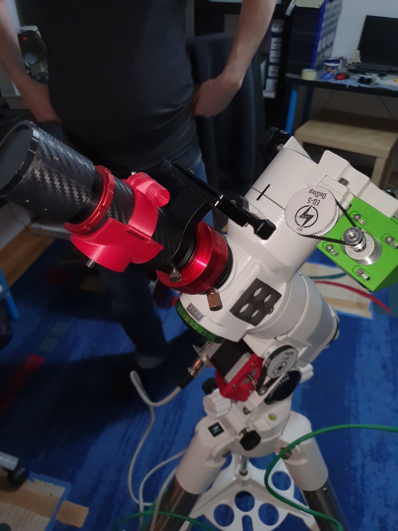

Ansamblu
