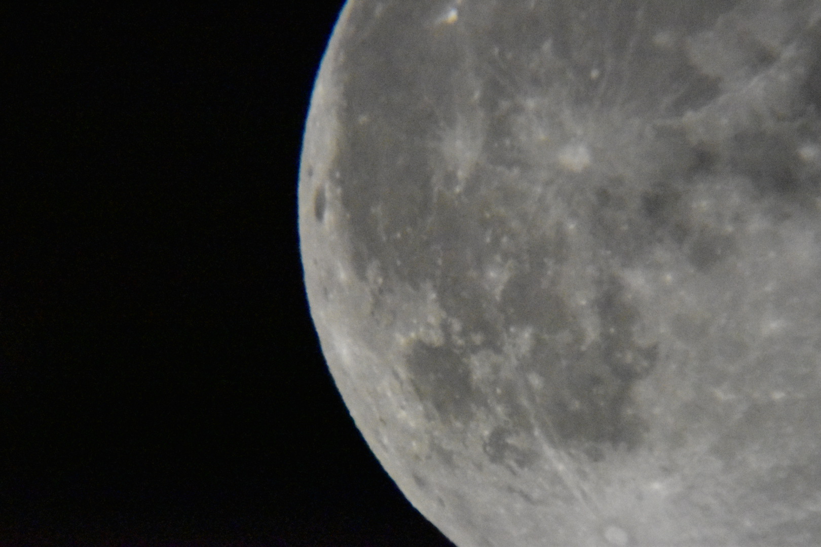

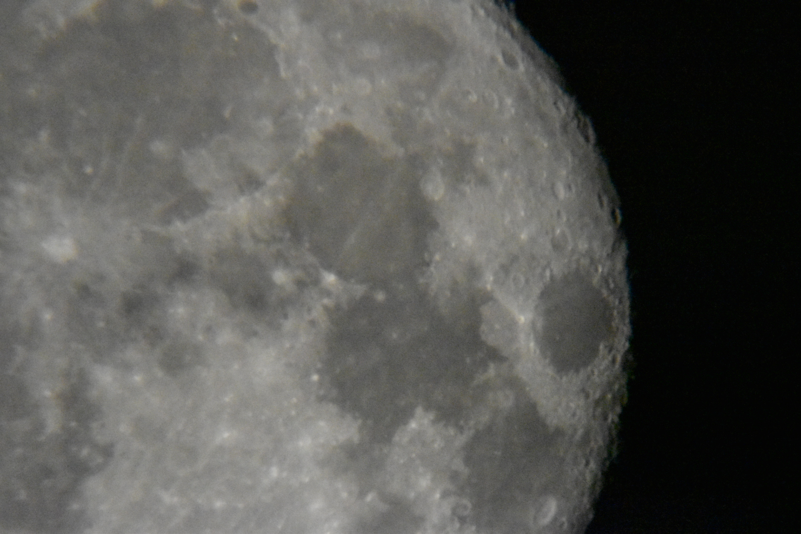

Luna in aceasta seara prin binoclul de 100 mm. De mentionat ca vizual se vedea mult mai clar decat ce a iesit prin intermediul camerei.
Si Jupiter se vedea destul de bine cu 4 sateliti aliniati orizontal.
 Marime fisier:  431.22 kb
 Vizualizat:  de 7495 ori
 Marime fisier:  575.61 kb
 Marime fisier:  901.91 kb
 Vizualizat:  de 7494 ori

Scopul fotografiilor prostate mai sus a fost in principal sa demonstreze ca binoclul e totusi bine corectat si ca nu introduce paraziti colorati ( Smile) asa cum am lasat impresia la inceput, insa de data asta nu a mai zis nimeni nimic despre acest aspect.
Acum am folosit o axa optica total izolata de mediul exterior, ceea ce este mult mai corect sau chiar ideal, iar aberatia cromatica la 61 X este asa cum se vede, e tinuta bine in frau . Deci si sortul FK61 poate oferi imagini de incredere.
