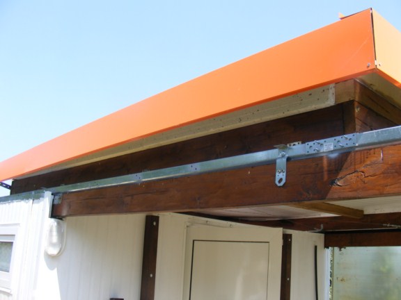

Un update al constructiei - am dat acoperisului o panta usoara, catre spate, ridicand profilele de acoperis pe un patrat de lemn montat pe cadrul mobil de deasupra intrarii, iar spatiile ramase deschise pe lateral, intre acoperis si cadrul mobil le-am umplut cu polistiren expandat taiat in forma de pana cu un fir de nichelina fierbinte. Dispozitivul l-am facut dintr-un vechi aparat de pirogravura.

detaliu inaltare acoperis si obturare cu pana de polistiren a golului lateral aparut
