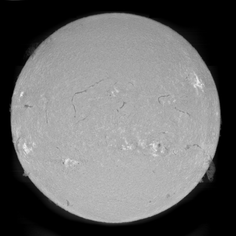

Ieri, 29 Iunie, ca si in 12 Iunie, o alta zi memorabila privind configurația protuberantelor.
Desigur, trebuia sa fie cu nori multi si ceață in găurile dintre ei, ca sa îmi strice ziua.
Eforturi disperate ca sa fac focalizarea, calibrarea pe axe, flaturile, in cele câteva secunde de transparenta (acceptabila) extrem de variabila.
Pun mai jos imaginile modeste cu discul, crop-uri (pentru cei care sunt prea leneși ca sa facă un zoom pe discuri ) dar si...ceea ce m-a incantat cel mai mult, ca fenomen evident nu ca si calitate a imaginii: o instanțiere a protuberantei uriașe, care abia a încăput in cadru.
Azi, 30 Iunie, o zi si mai puțin favorabila, cu nori negri aici, dar cel puțin fără atracție deosebita privitor la protuberante (subiectul meu preferat, acum). Am tras totuși câteva cadre de dimineață, pe la 8:30 ora locala. Deseară voi vedea ce s-a putut "scoate.

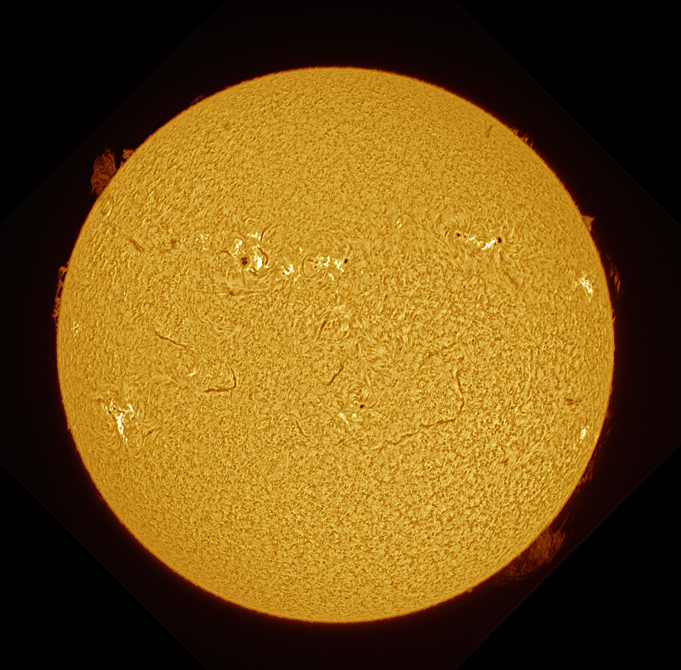

Sunt in vacanta așa ca acționez cu întârziere atunci când e vorba si de procesări.
Am aici discul solar de ieri, 2 Iulie.
