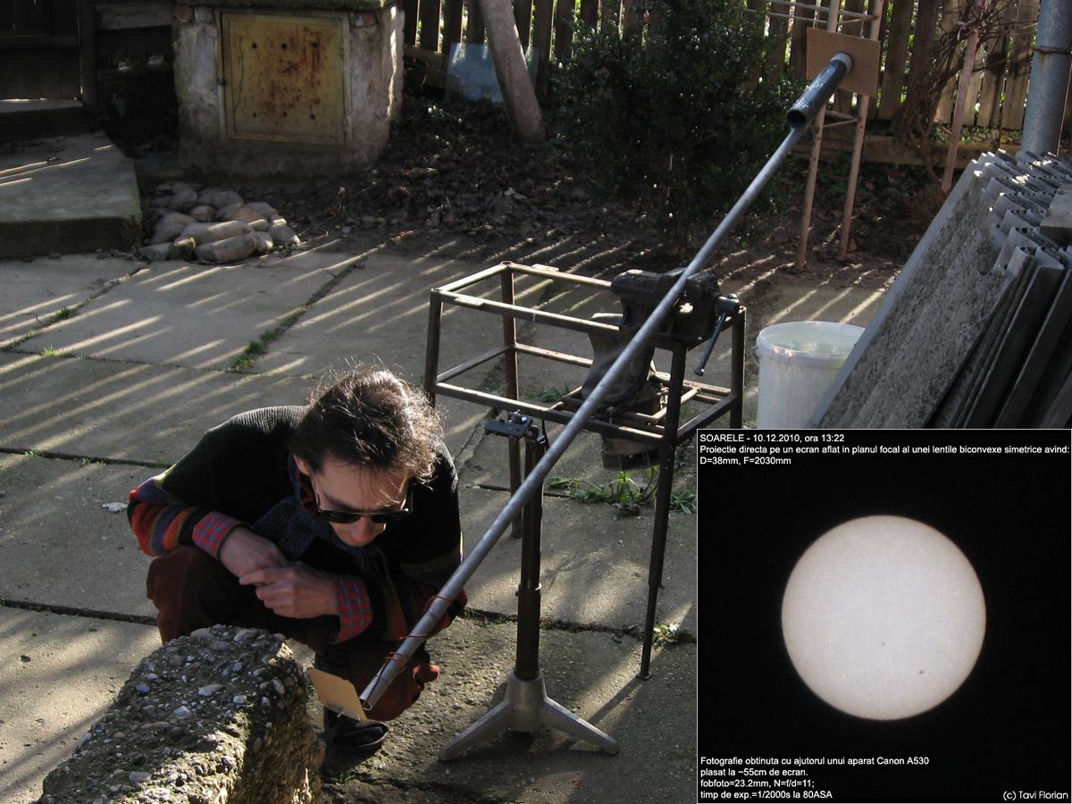

Asta e una din imaginile preferate ale Opticalului din mine realizata de Tavi's Optical in uzinele sale.
Priviti doar ce frumusete de lentile, Wink simplete de marca, imi face potfa de observatii.

Ca update Tavi's Optical nu mai face obiective simplet pentru amatori fiind ca acestea nu se cumpara, lumea nefiind interesata de ele.
Restul obiectivelor au fost vandute in strainatate unde acolo sunt apreciate si mult amatori si-au facut lunete din aceste lentile.
Acolo altfel se discuta si lumea are o alta abordare fata de un produs homemade si mereu incearca sa testeze altceva, nu duc lipsa nici de materiale pt ATM.

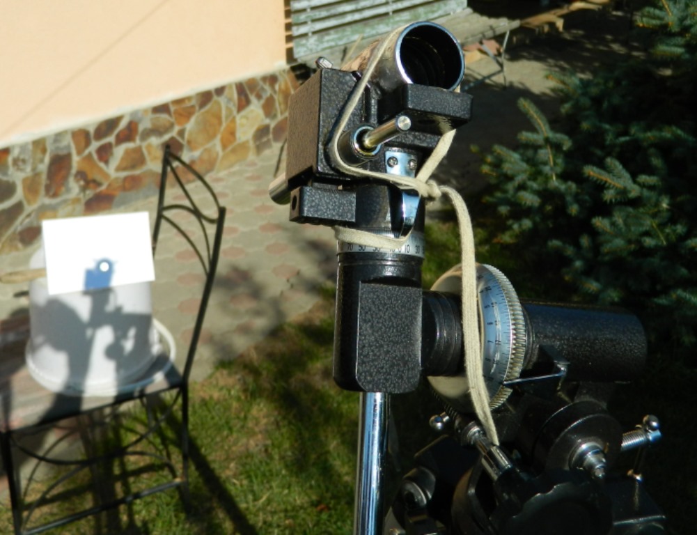

Observatii proaspete de azi.
Am observat ambele pete mai mari la prime focus cu obiectivul de 28/1250mm. https://sdo.gsfc.nasa.gov/assets/img/latest/latest_1024_HMII.jpg
Prima care apare acuma de la limb e aproape la limita observata la prime focus, ambele aproape de limb.
Da si am reusit sa masor discul solar cat de mare este pe ecran la prime focus, masoara 1,2cm diametru.
Am folosit si lentila barlow ca ocular in proiectie si se vedeau mai bine cele doua pete.
Soarele foarte luminos acuma trebuie sa astepti umpic pana ce vederea se adapteaza la luminozitate, chiar si pe ecran e foarte luminos.
Ideal ar fi inainte de apus si dupa rasarit.

O ideie foarte buna mi-a venit sa capitonez partea negra a celulei obiectivului simplet cu folie de aluminiu, rezultatele is foarte bune nici nu se incinge.
In interior vopsit negru mat bine de tot sa nu apara reflexii, nu am de gand sa fac un sport mecanic pentru ecran se improvizeaza nu e bataie mare de cap cu asta, ma gandeam la un suport din lemn vertical batut de un butuc cu o parte ajustabila sus in jos lateral, dar te complici cel mai des folosesc mana proprie pentru a tine ecranul fiind suficienta cand fac poze se pune ecranul pe ceva suport provizoriu.
Ecranul fiind foaia.

Azi am observat din nou cu obiectivul simetric 28mm Soarele si noua pata dupa rasarit caci in timpul zilei era prea luminos, e micuta cu acest obiectiv la prime focus ca un punct, dar se vede. Wink
CU obiectivul 40mm foca 1930mm se vedea mai bine aceasta pata chiar daca apertura e mai mica ca si la lentila d 28mm util, meniscul lucreaza la 20 -23mm diam.
Toutsi la focala aceasta discul solar e mai mare si mai putin luminos iar pata apare mai bine. Wink
