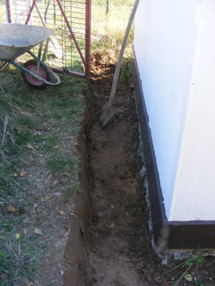

Venirea iminenta a iernii este un subiect care a inceput sa ma preocupe intens din punct de vedere al pregatirilor ce trebuie sa le fac la observator. Doua probleme importante trebuiau rezolvate pentru buna fuctionare a observatorului in perioada asta.
Prima dintre ele era legata de apa.
Terenul la mine este in panta si toata apa de sus isi gaseste ca punct terminus de scurgere zona observatorului, unde au fost facute sapaturi si terenul este intr-o mica groapa. Nu mare, dar cat sa stranga ceva apa care sa deranjeze.
Trebuia facut un sant de drenare care sa dirijeze apa catre o zona exterioara. Asta am facut azi. Am muncit de mi-au sarit capacele. Solutia pe care am imaginat-o a fost saparea unui sant pe doua din laturile observatorului (pe una din laturi am dat o panta inversa, iar in spate am dat panta in continuare catre un teren vecin - o livada), astfel incat apa care se scurge sa nu ajunga sa se scurga prin fata observatorului sau sa balteasca pe langa el.
Santul l-am acoperit apoi cu piatra sortata mai mare, peste care am pus pavelele de 40x40 ramase de la platforma initiala existenta pe locul in care am construit observatorul. Pana la lasarea intunericului am terminat cu partea asta. Sper sa fie ok.

Santul cu panta inversa (catre spate, sa dirijeze apa departe de intrarea in observator)
 Marime fisier:  52.23 kb
