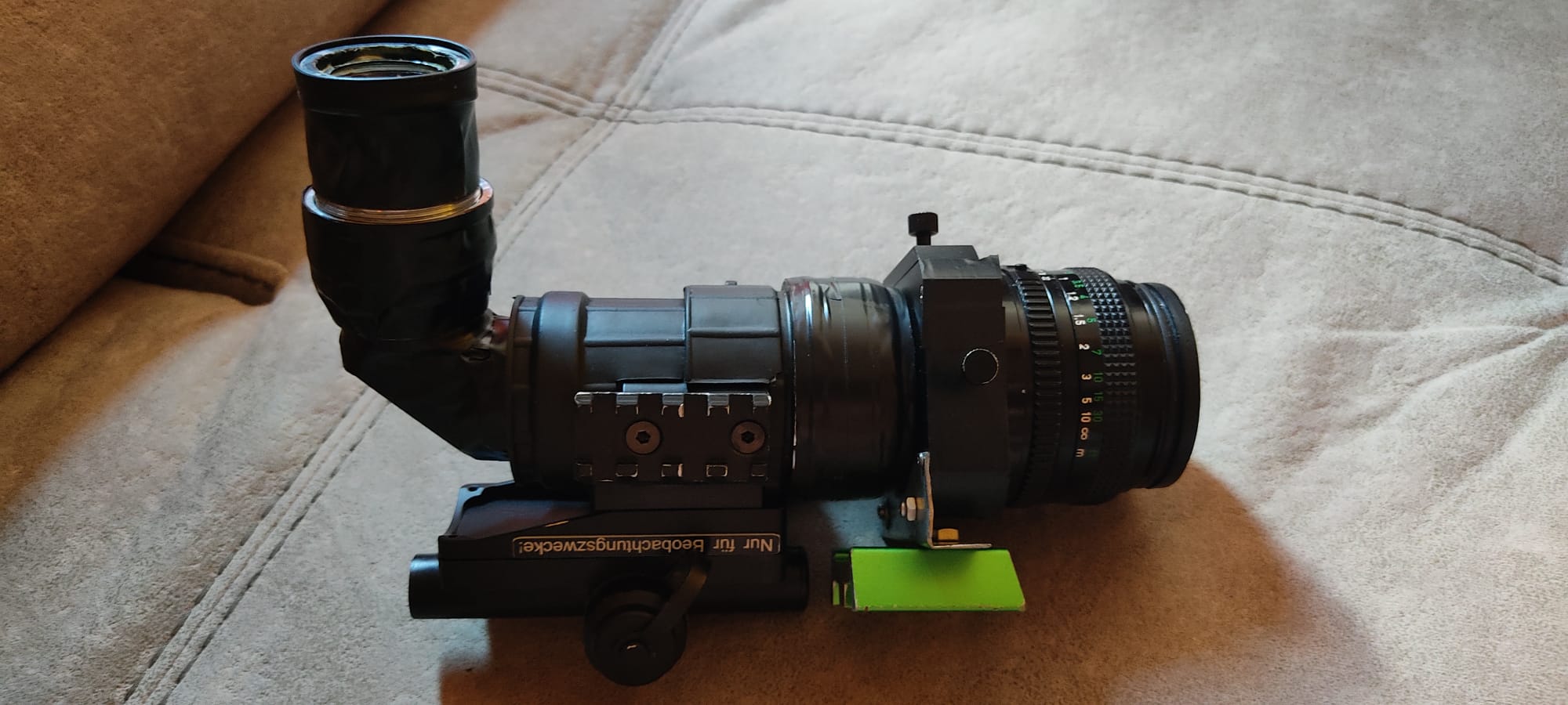

Ultimul proiect la care am lucrat este legat de un dispozitiv Night Vision cumparat la o licitatie pe eGUN.
Este un NVD gen 2+ care se foloseste atasat in fata lunetelor de vanatoare si care permite amplificarea luminii in conditii de noapte.
NVD-ul este NightSpotter X ca in poza (se poate folosi si in fata unui binoclu asa cum se vede mai jos).
 Marime fisier:  105.44 kb
 Vizualizat:  de 5120 ori
mihai_mail_ro
Data inscrierii: 10 Iun 2012
Mesaje: 452
MesajTrimis: 01 Sep 2025 06:38 Download mesaj
Titlul subiectului: NVD
In spatele tubului optic se afla un ansamblu format din prisme si lentile care are rolul de a prezenta imaginea de pe ecranul tubului ca si cum ar fi la infinit. Astfel luneta sau binoclul atasat dupa acesta este folosit in spatele dispozitivului NVD in mod normal, fara a se reface focalizarea pentru imagini la infinit.

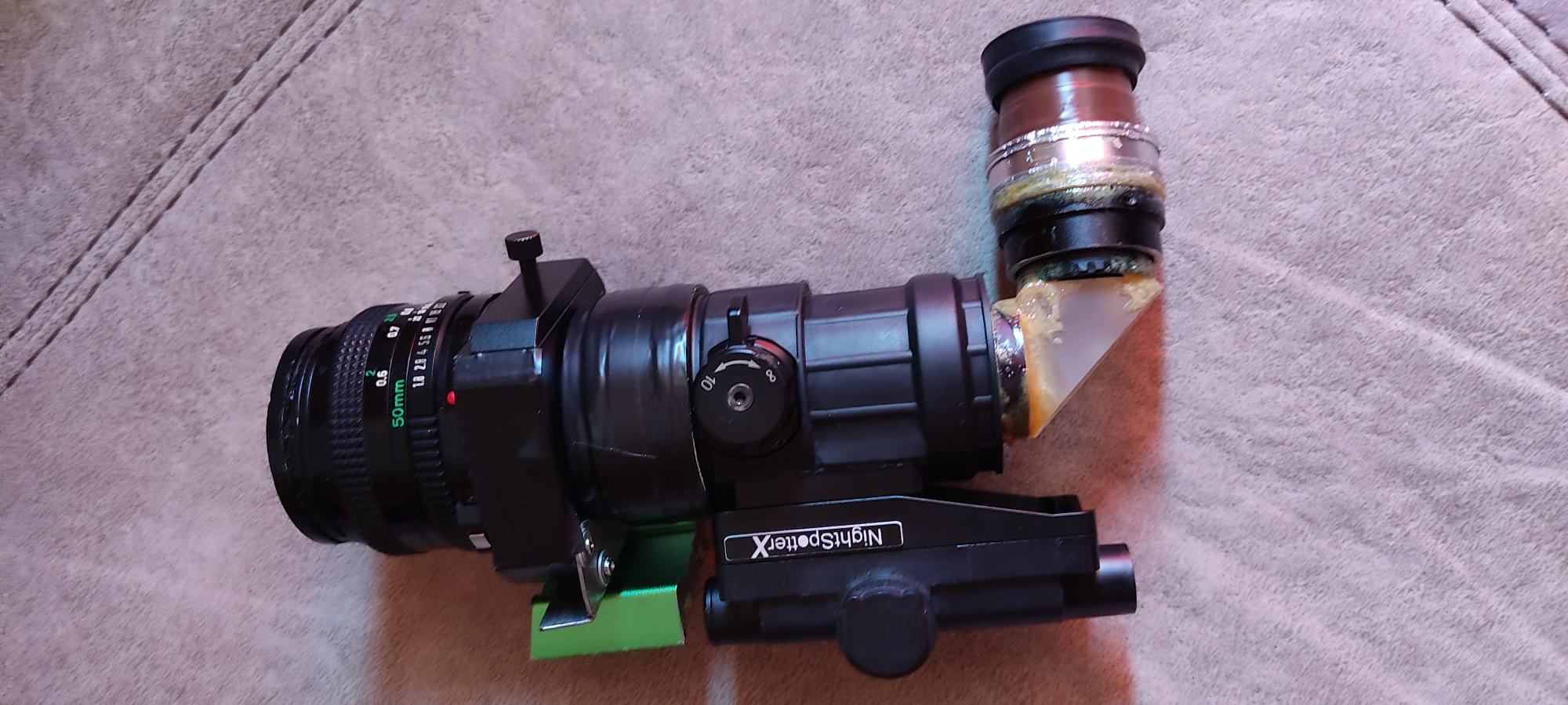

Prima adaptare a fost sa adaug un mic refractor (de tip cautator) care sa permita vizualizarea imaginii in ocular. Dat fiind faptul ca acest refractor DIY are o anumita lungime (data de F obiectiv si F ocular), am intercalat o mica prisma de la un binoclu pentru a putea vizualiza cerul mai comod.

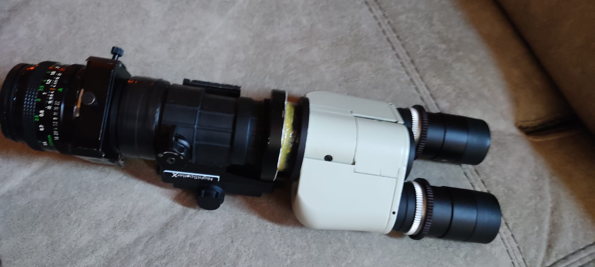

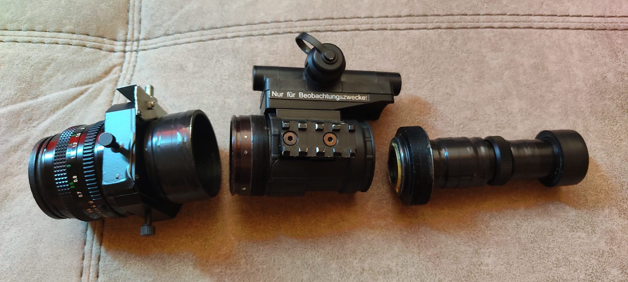

In fata dispozitivului NightSpotter X am adaptat un obiectiv Canon FD cu sertar de filtru. Adaptarea permite interschimbarea obiectivelor Canon FD de diferite marimi sau atasarea unui adaptor de telescop pentru conexiunea de 1,25".
Avand acum posibilitatea de a profita de sistemul optic special al dispozitivului, urmatoarea modificare a fost intercalarea unui binoviewer Denkmeier II intre obiectivul micului refractor (de tip cautator) si ocularele standard de 1.25" atasate la binoviewer.
Imaginea obtinuta este spectaculoasa chiar si in Bucuresti, se vad foarte multe stele si chiar nebuloase daca se folosesc filtre adecvate (IR Cut sau Ha de banda ingusta).
Ocularele folosite la Binoviewer sunt de 25mm si prezinta un camp vizual aparent de pana la 65 de grade, similar cu imaginea clasica din Binoviewer atasat la telescop.

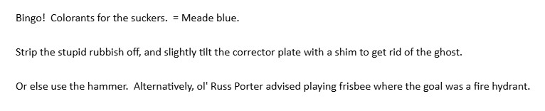

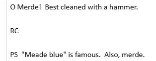

Va reproduc mai jos niste replici de pe un forum unde sunt d-aia cu centura neagra in Optica. Unii chiar slefuiesc si figurizeaza, toata ziulica, segmente de 8 metri pentru oglinzi de telescoape uriase. Adica, zic eu, au ceva habar de Optica.
Un amator are probleme cu o depunere pe fata interioara a corectorului la telescopul sau SCT.
Este interesant de citit replicile. Mai ales daca ne amintim cum aici, pe forum, se lesina, se dau ochii peste cap si se da cu saruri de resuscitare de la penzion (pe cateva pagini), pe tema culorilor de acoperiri anti-reflex.
Un neika-fleika de la Marketing a aruncat in fantana un pietroi si apoi sute de intelepti incearca sa citeasca superbele nuante.
In ultimul extras, este citat Russ Porter, parintele ATM-ului, care sfatuieste ca asemenea telescoape sa devina tinta in jocul de frisbee.

corect e sa nu bata culoare depunerea antireflex . ce se vede verde sau albastru e pierduta partea din transmisie.

Lucrurile stau exact cum spune Tavi Stanescu. Culoarea albastra, intensa, bine vizibila de pe corectoarele SCT-urilor Meade este o tzeapa, este lumina scoasa din sistemul optic, pierduta. Ori nu tocmai efectul invers trebuia sa-l aiba celebra acoperire ?
