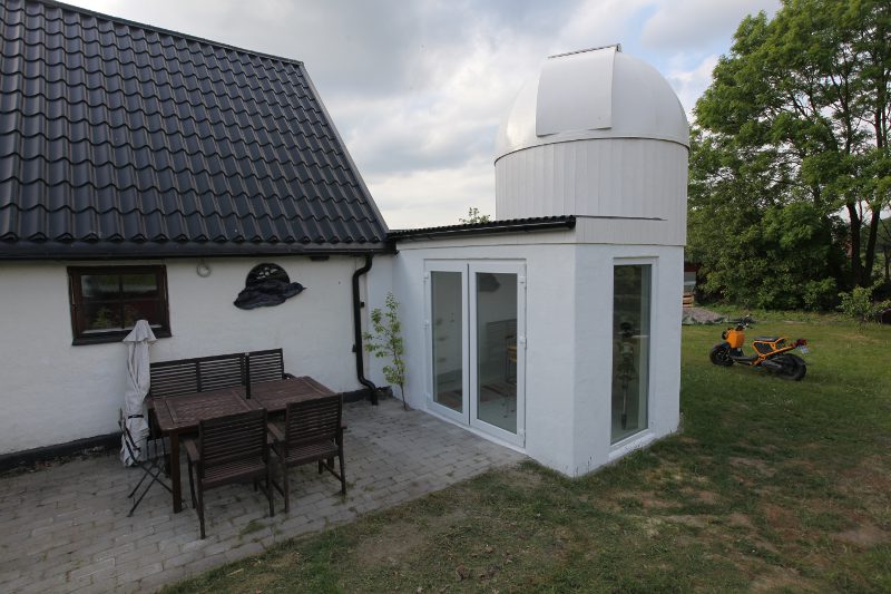

Asta cu observatorul in casa e o prostie. Cine vrea sa stie de ce, sa se informeze un pic inainte.
In schimb pozele observatorului tipului ala sunt geniale. E o minunatie de observator! Sunt mai multe exemple de acest gen, am sa caut cateva sa le vezi. Locatia este de asemenea minunata! Am fost prin zona si mi-a placut mult. Nu stiu cum mai e acum cu poluarea luminoasa, dar banuiesc ca e oricum mai mica decat langa Ploiesti. initial si eu am vrut sa fac totul la etaj, ca sa am o camera calda la parter, dar costurile nu erau duble ci de vreo 10x mai mari. Asa a rezultat din devizul facut de o firma de constructii. Poate am economisit eu mult la varianta mea finala, dar problemele ce apar intr-o constructie etajata necesita solutii costisitoare, asa incat daca esti hotarat sa continui pe drumul asta, trebuie sa te pregatesti bine financiar.

Uite unul din exemplele de care iti spuneam.
 Marime fisier:  733.05 kb
 Vizualizat:  de 5083 ori

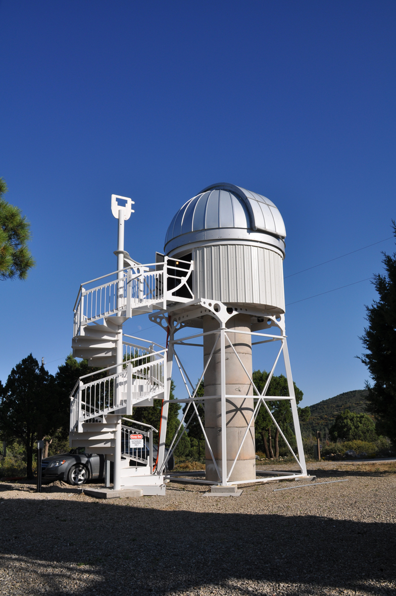

...si aici un altul.
 Marime fisier:  160.4 kb
 Vizualizat:  de 5073 ori
 Marime fisier:  63.2 kb
 Marime fisier:  80.21 kb
 Marime fisier:  73.61 kb
 Marime fisier:  79.22 kb
 Marime fisier:  98.34 kb
