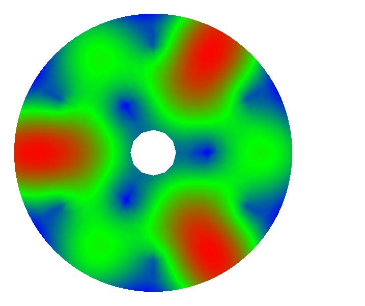

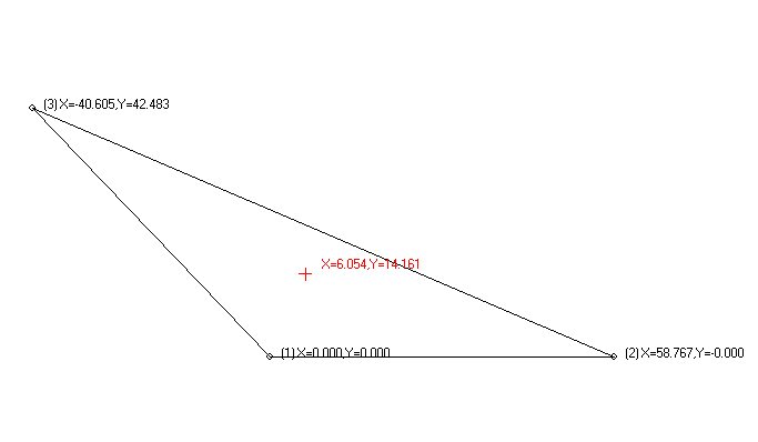

Pe principiul taie o data dupa care masoara de 10 ori Smile, ma poate ajuta cineva cu calculul pt suportul 3x3 pt. oglinda? Eu am calculat cu plop, suportul ar trebui sa fie ca in pozele atasate, dar nu sunt sigur ca am pus tot ce trebuie unde trebuie. Datele ar fi:
- material: sticla
- diam. exterior: 274mm
- grosime: 25mm
- gaura din centru: 45mm
Multumesc.

MesajTrimis: 07 Sep 2013 16:20 Download mesaj
Nu cred că le-ai pus bine, triunghiurile într-adevăr stau cu centrul pe un cerc dar vârfurile din mijloc sunt orientate spre centrul cercului, nu spre în afară. Așa cum le-ai așezat tu practic vei avea susținere tot pe un cerc ceea ce nu mi se pare destul de echilibrat, vei avea o distorsiune inelară.

MesajTrimis: 07 Sep 2013 21:28 Download mesaj
Ce focală are oglinda? Este cass sau newton? Am dat cateva valori la focală de la 1m la 1.5m și au ieșit cu totul alte valori iar dispunerea triunghiurilor mi-a ieșit ca în poză.
MesajTrimis: 07 Sep 2013 21:48 Download mesaj
E cass, f/4.

Programul PLOP asa da asezarea triunghiurilor la 9 puncte. si mie mi s-a parut ciudat la inceput, mai ales ca eu facusem un barilet pe 9 puncte in versiunea traditionala, cum a facut-o si Erwin. Acum nu stiu ce sa zic. Conform simularilor facute de autorul PLOP, deformarile sunt mai mici in versiunea lui. dar stiti cum e cu programele, ce bagi aia scoti.
Ca sa scapi de dilema, solutia e simpla. Fa-ti barilet cu ....18 puncte Laughing

MesajTrimis: 07 Sep 2013 23:03 Download mesaj
Asta mi-a ieșit mie cu parametrii tăi la Automatic Cell Design:
Cell design
 Marime fisier:  13.57 kb
 Vizualizat:  de 6754 ori
Cell plot
 Marime fisier:  25.3 kb
