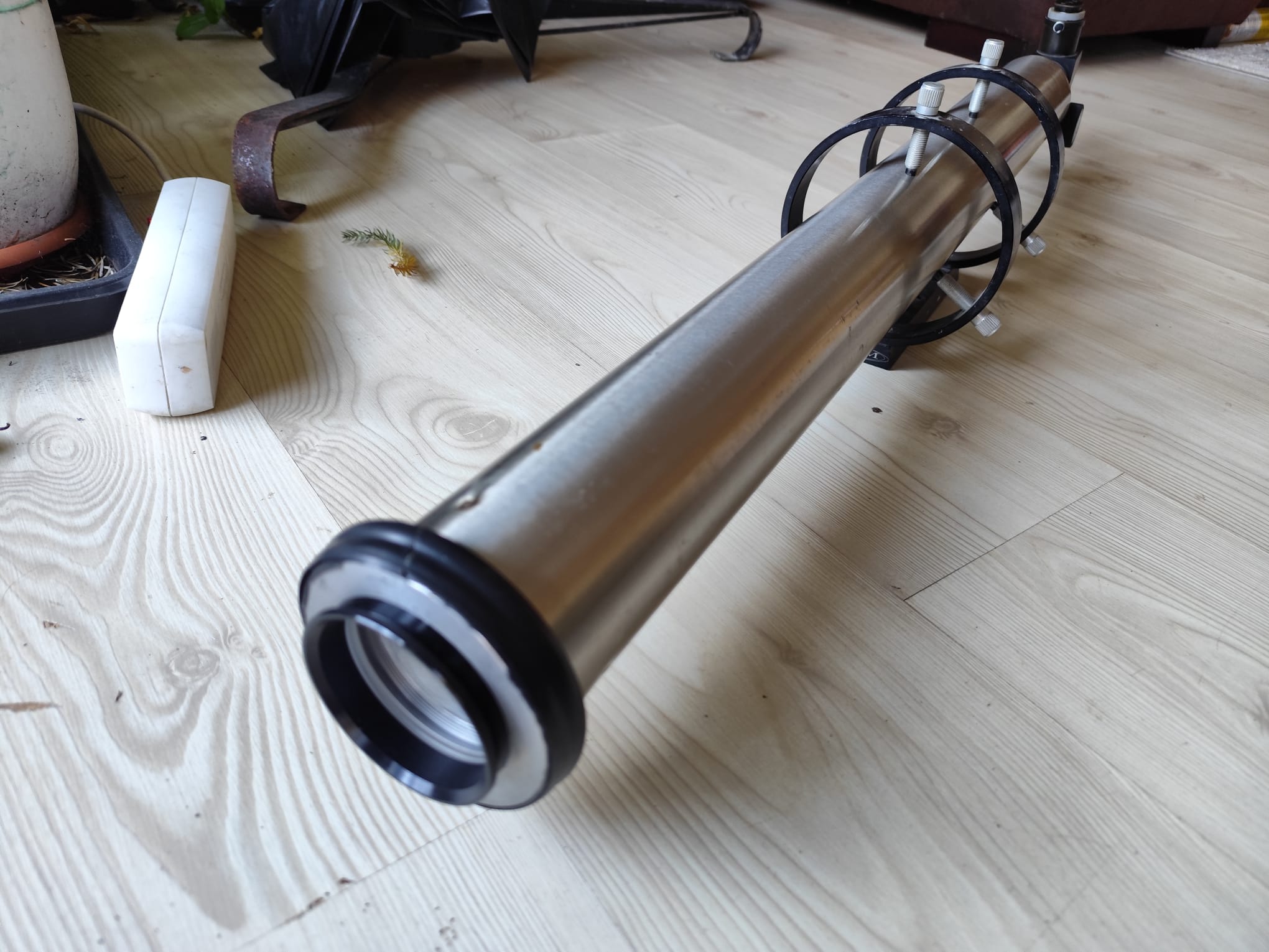

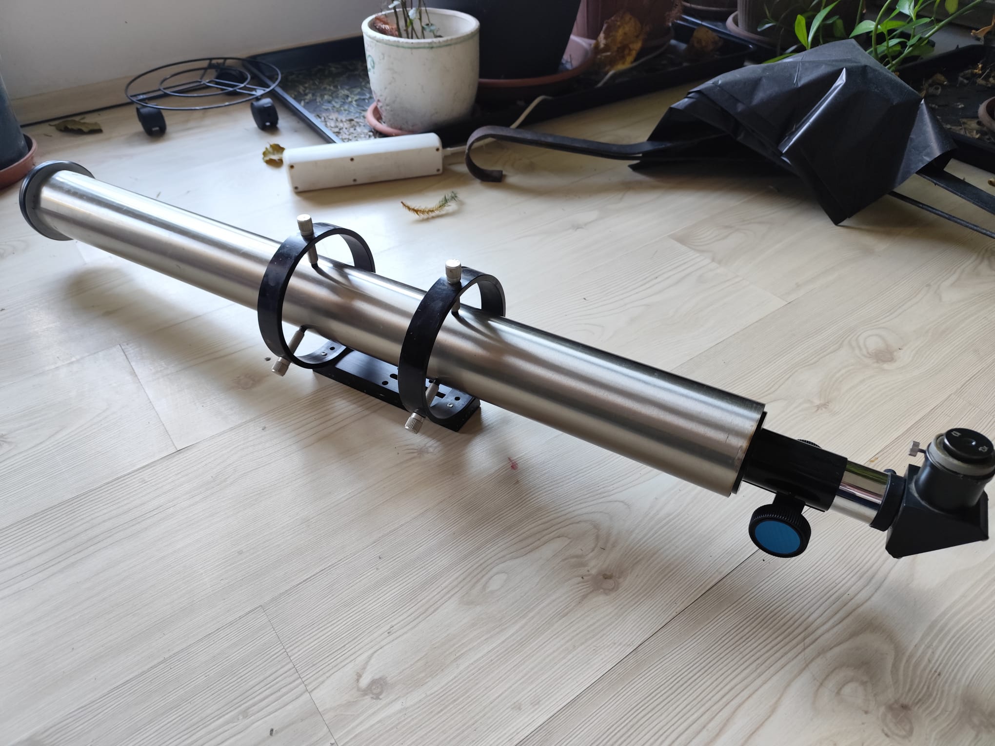

Am primit de la Mircea Pteancu(multumesc si pe aceasta cale) un obiectiv acromat american Carton de 60 mm(f/16.7) de buna calitate si o teava,asa ca m-am gindit sa fac un mic instrument pentru duble.Deocamdata e doar in faza de asamblare si testare,mai am nevoie de un adaptor printat 3D si ceva gaurire/filetare.Marea incercare va fi cum pun velur pe interiorul unui tub de 75 mm diametru si 800 mm lungime.Va fi atasat newtonianului de 500 mm,ca variatie:)

Mă gândesc să prepari suprafața interioară cu o bandă lungă de șmirghel cu care să smirgheluiesti suprafața. (Lipești mai multe benzi de șmirghel pe o sipca, ideal pe un făcăleț de lemn cu diametrul mai mic dar cât mai asemanator cu tubul tău. Apoi sa pui niște tuși negru mat în tub (pui doua capace și plimbi bine tușul în interior). Zic și eu ca idee. Poate cineva a putut lipi frumos velur negru intr-un tub lung si cu diametrul atât de mic. Oricum trebuie sa pregătești suprafața cu șmirghel ca să prindă lipiciul sau vopseaua. Poate te poți folosi de făcăleț și la lipirea velurului...

Cu mare drag Mihai ! Sunt foarte curios cum se va comporta luneta la duble.
Tu nici nu ti-ai dat seama dar eu ti-am intins o capcana. Asa de mult o sa-ti placa luneta incat s-ar putea sa nu-ti mai trebuiasca newtonianul de 500mm caruia eu ii voi oferi azil. Si tine cont, gratis !
( E bun planul, ce zici ? ) Laughing
Noa, sa redevenim seriosi,sobri, scortosi chiar, cum sade bine astronomului. Wink
Deja luneta arata foarte bine, spor la finalizare.
Eu vopsesc interiorul telescoapelor. Pregatesc suprafata asa cum a spus Tudor, cu smirghel pus pe capatul unui bat. (Ma rog, Tudor, ca orice om insurat, il cunoaste indeosebi sub numele de facalet. ) Dar pentru a asigura un contact bun si controlabil, fac intai un ghemotoc din carpa pe capatul ... facaletului ( un cuvant casnic folosit pe o arie geografica mult mai larga decat ati crede, chiar si in Ardeal si Banat.). Smirghelul il pun peste ghemotocul de carpa, strans bine cu banda la cele doua capete. Si in privinta obligativitatii pregatirii suprafetei sunt pe aceeasi lungime de unda cu Tudor. Indiferent de solutia aleasa, velur sau vopsire, trebuie ca suprafata sa fie aspra.

Luneta mea de 80x900 are acelasi tub din inox care provine de la o lampa de gradina. L-am smirgheluit in interior si am vopsit cu negru mat "Cosmos Lak" care se gasea la magazinele de piese auto. Nu am mai vazut demult, insa vopseaua negru mat de la Bostik (Den Braven) este la fel de buna. Velur am pus doar inainte de prima diafragma unde mai trebuia una foarte mica. Alte doua diafragme le-am asezat in interior. Exista un site cu un calculator online pentru diafragme, insa poti face cum am procedat eu acum mai bine de 15 ani: am desenat la scara 1:1 tubul lunetei, obiectivul si diafragma de camp a ocularului cel mai larg. Apoi am pozitionat si masurat cele 3-4 diafragme necesare.
Iti voi trimite un link de unde am luat un focuser de 1.25" mai bun decat ce ai tu acolo.
Spor! Luneta arata foarte bine!

Tocmai lucrez la o metoda interesanta de a pune velur in tuburi mici.Deocamdata confectionez uneltele:)...daca iese,o sa o arat aici.
Cit despre baffling...mie mi se pare o complicatie inutila.Pe linga problemele pe care le poate aduce(vignetare,reflexii pe maginilie interioare),e si greu de fixat diafragmele,mai ales in tuburi mici.Poate la foto sa fie justificat,dar la vizual este inutil.Verurul este prima solutie.Exista un mit cum ca el reflecta o parte din lumina parazita.Propun oricui crede asta urmatorul experiment,pe care l-am facut demult,cind oscilam si eu intre cele 2 metode de eliminare a reflexiilor parazite:seara se ia o masa.se pune linga un perete alb.Se pun pe masa,linga perete ,diferite materiale absorbante de lumina parazita:hirtie neagra mata,ceva suprafata vopsita cu vopsea neagra mata,velur si ce mai credeti ca absoarbe lumina.Se stinge becul,se ia un laser(de preferat verde) si se indreapta fascicolul sub diverse unghiuri asupra materialelor.Toate vor reflecta pe perete o parte mai mica sau mai mare,cu exceptia velurului,care absoarbe complet lumina....asa ca pentru mine asta e un subiect clarificat de mult si inchis.
Cit despre focuser,intentionat l-am luat sa fie mai usor,chiar si cu parti de plastic(de altminteri,foarte dur).Fiind de 1.25,nu are incarcare mare.Nu vor fi oculare grele sau diagonale mari.

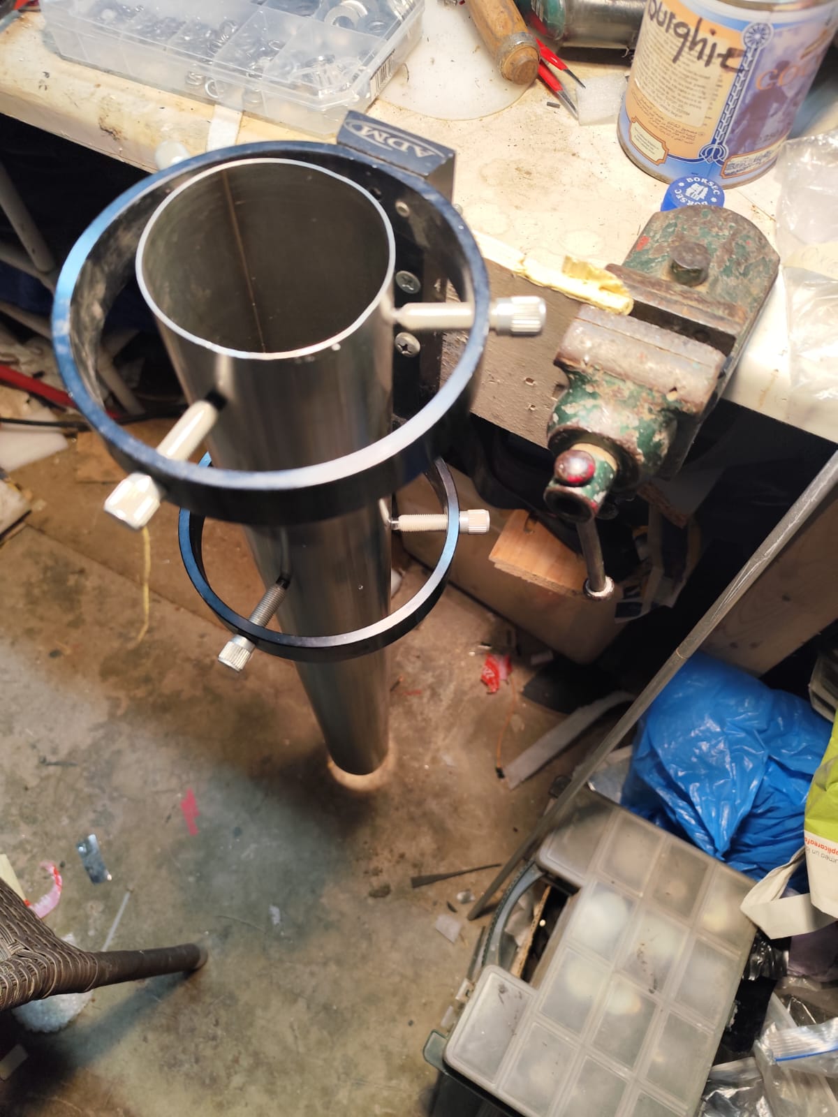

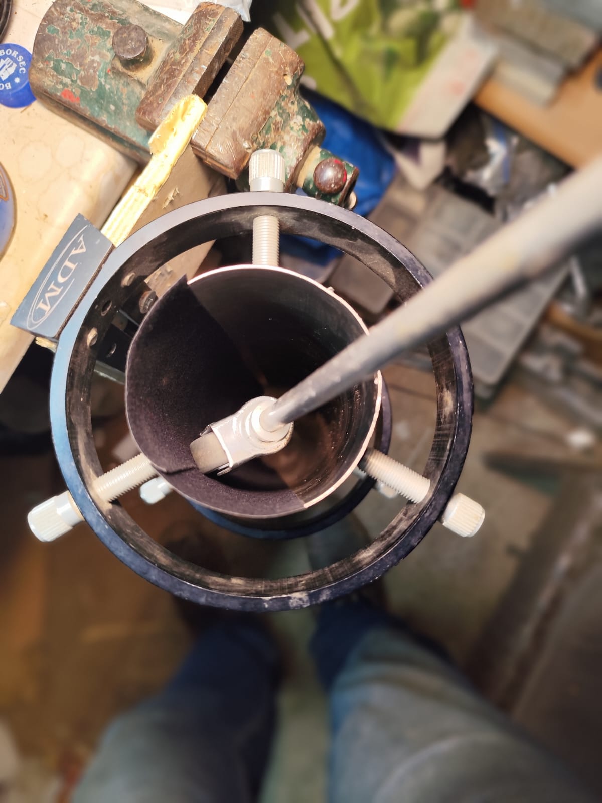

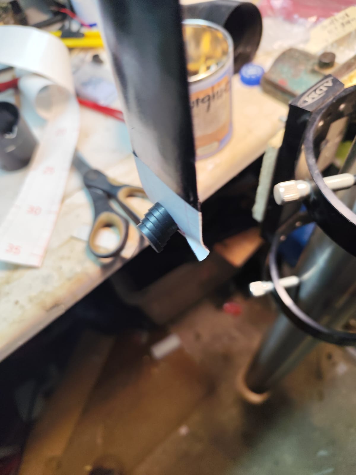

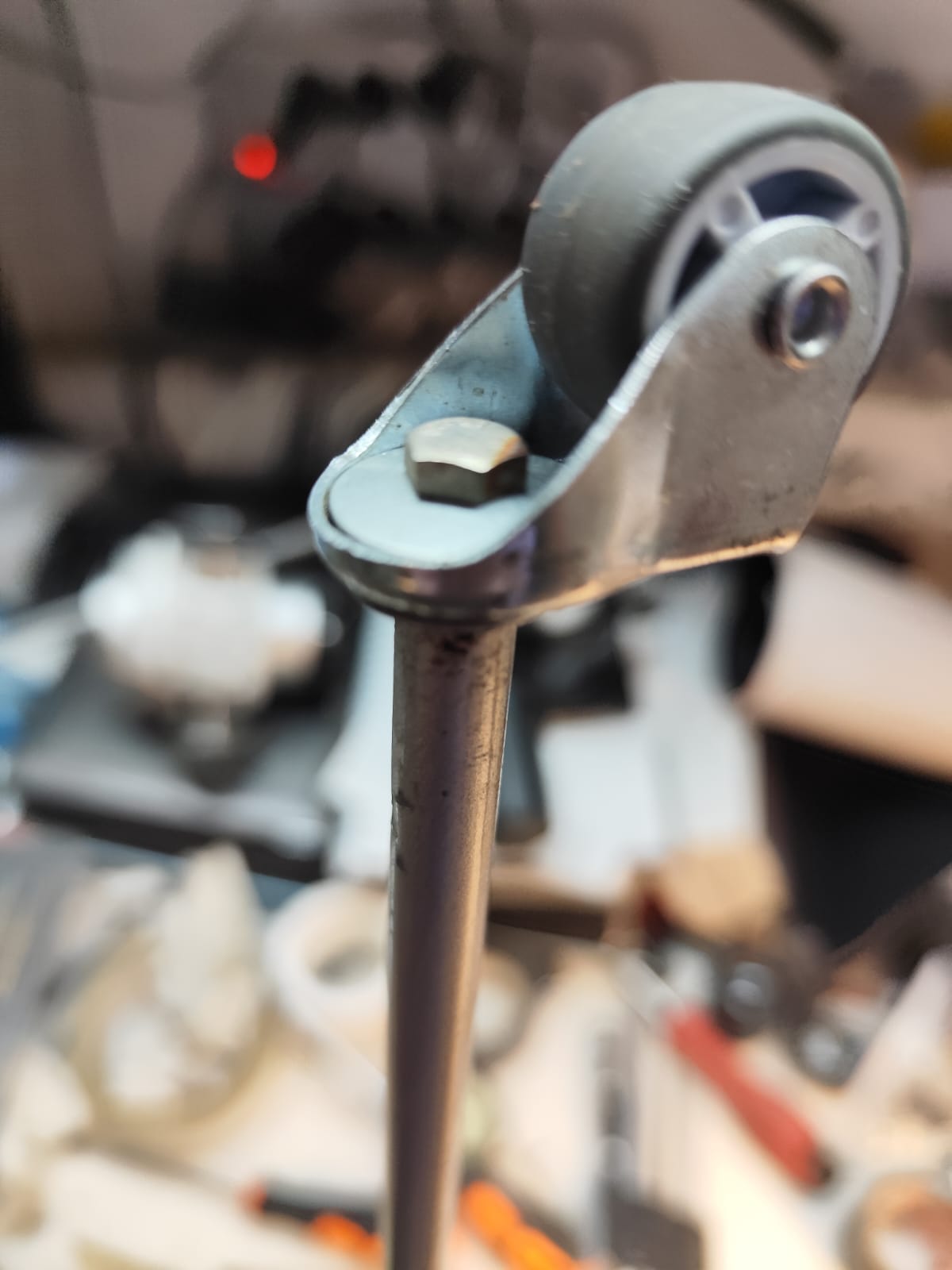

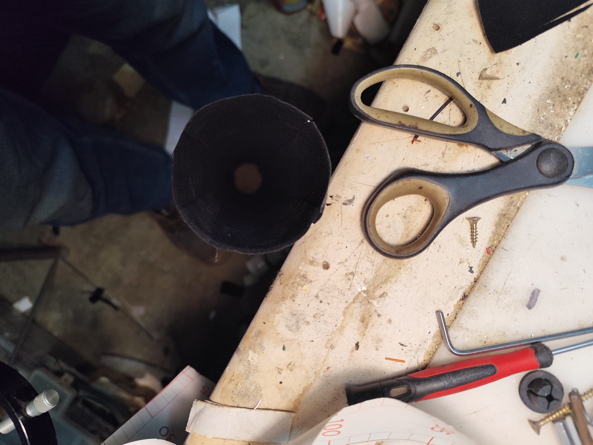

Spuneam zilele trecute ca voi reveni daca metoda de "velurare" interioara are succes.Si a avut.
Prima data ne trebuie un dispozitiv ca cel din fig1.La Dedeman,picior rotativ,5-6 lei,se desface si se pastreaza doar rotita cu suportul(rotita de preferinta cu cauciuc).Ea se fixeaza in virful unei tije mai lungi cu cca 15-20 cm decit tubul.
Apoi se improvizeaza un dispozitiv de fixat tubul perfect vertical.Eu am avut ce se vede in 2.Apoi se taie fisii de velur mai mici ca latime decit diametrul tubului si cu 3-4 cm mai lungi decit tubul.Se ia hirtia de protectie pina la aprox 2 cm de capat.In partea de jos se fixeaza o greutate metalica,astfel incit banda de velur sa stea intinsa.Eu am avut citiva magneti mici rotunzi(la Teddy,6 lei).Vezi fig 3.
Se lasa banda usor in tub pina capatul superior ajunge la marginea tubuluisi se verifica vizual ca banda de velur este dreapta pina jos.Se fixeaza usor sus si apoi si jos,avind grija sa fie cit mai perpendiculara pe planulcelor doua gauri ale tubului.Apoi se foloseste scula din fig.1,in sus si in jos,usor,pina velurul este lipit perfect pe tub,ca in fig 4.Se reia procedeul cu urmatoarea bands,avind grija sa se suprapuna pe precedenta cu 2-3 mm.Si tot asa,pina se completeaza tot interiorul.Vezi fig 5.Mie mi-a luat cam 20 min pt tubul de 800 mm lungime si 75 diametru.Si nu,nu se da cu smirghel in interior.Velurul are nevoie de o suprafata cit mai neteda pt a face contact bun.Se curata bine in interior cu servetele umede fixate in scula din fig 1,se usuca si gata.Am velur care tine pe instrumente de mai bine de 10 ani.

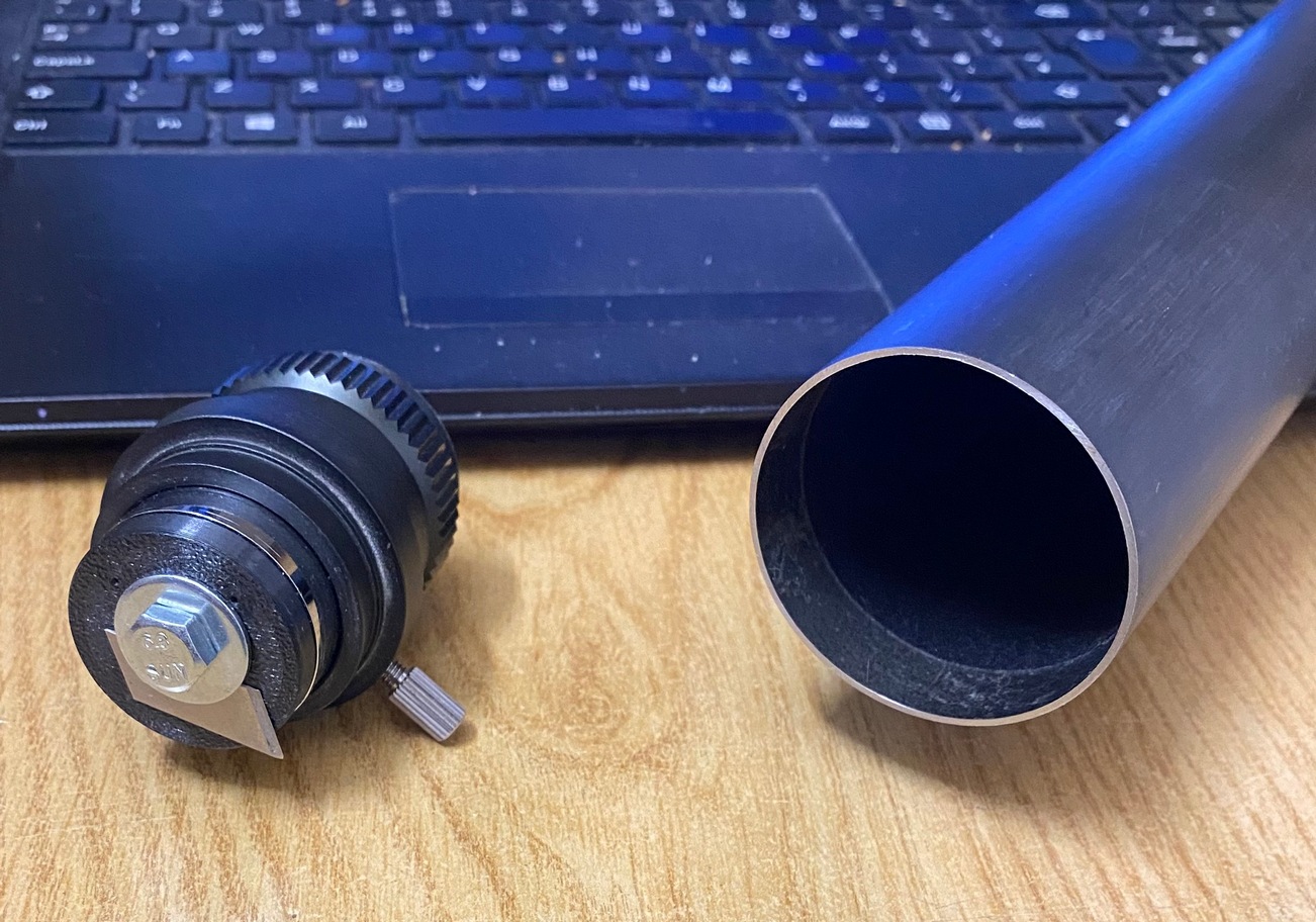

Ieri am aplicat si eu metoda de tapetare cu velur prezentata de nea Mihai la o teava cu diametrul interior de 48mm si lungime de aprox 400. Am ales sa folosesc doar 3 fasii si sa le imbin nesuprapus. Au fost necesare cateva injuraturi de baza pana am pozitionat segmentele astfel incat sa nu ramana fisuri intre ele dar treaba s-a rezolvat.
Dupa operatiunea de tapetare am incropit o scula de taiat pe interior astfel incat sa indepartez velurul la capetele unde intra montura obiectivului intr-o parte si flansa focuserului in cealalta.
Scula are la baza un barel de 1,25", un portbarel si un segment de lama de cutter asa cum se vede in imaginea de mai jos. Rotita pe circumferinta tubului taietura a iesit nesperat de bine. Treaba rezolvata!
