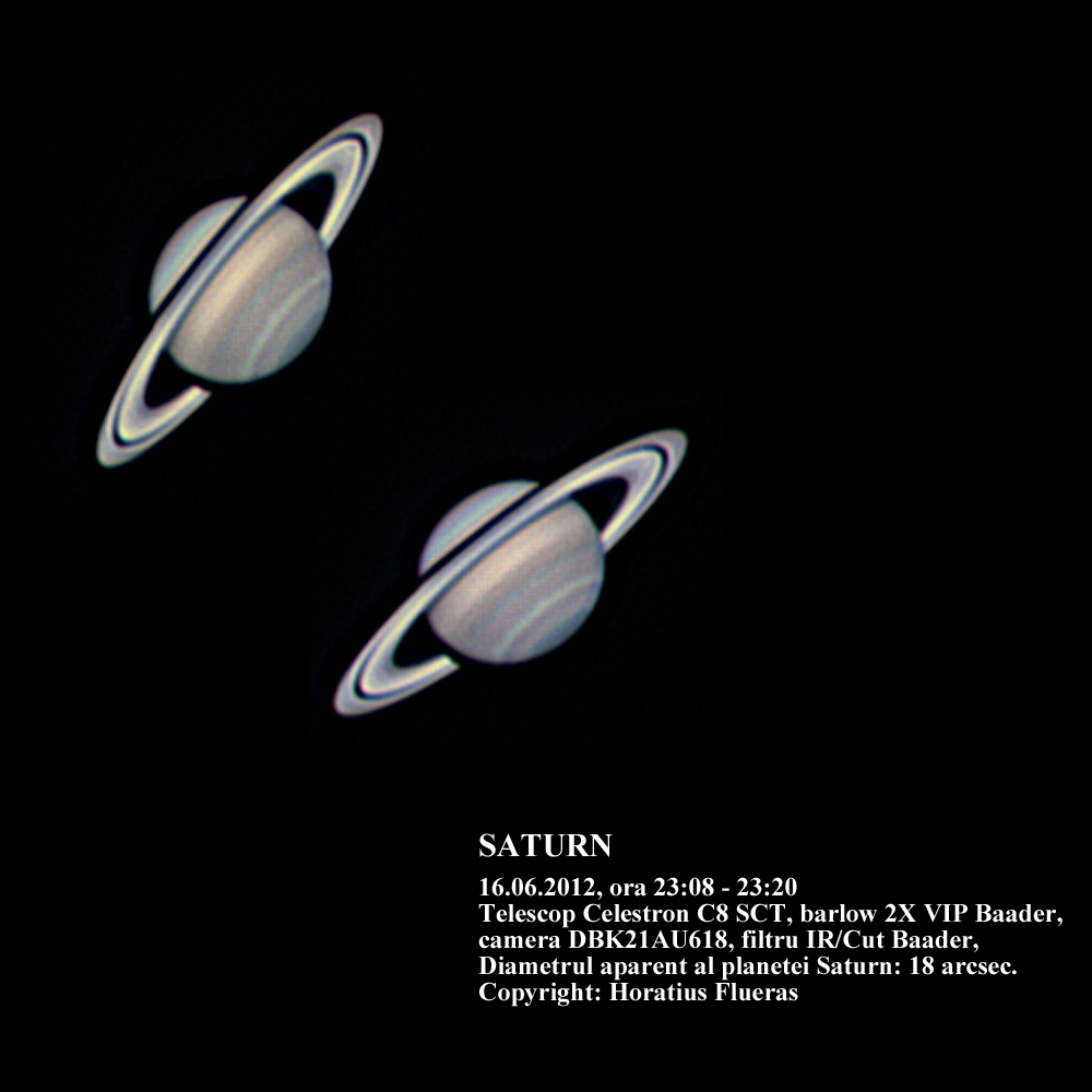

Saturn de aseara, in 2 ipostaze din 2 filme diferite. Se observa detalii pe inele si disc. Totul cu un telescop C8 SCT. Detalii despre instrumentar pe imagine. Dati click pe imagine pentru rezolutie maxima, merita.
Imaginea poate fi vizualizata si la adresa permanenta, unde sunt si alte poze ale mele:

Si inca un Saturn realizat dupa aprox. 30 de minute in jurul orei 12, cu un telescop mai micut, un Mak 180 la cererea lui theogon. Restul instrumentarului este identic ca la imaginile cu C8. Se observa sub forma detaliilor mai scazute diferentele de apertura si scaderea in altitudine a planetei. Prelucrarea a fost identica cu cea facuta la pozele cu C8.

@ Dl Horatius: foarte bine diferentiate detaliile pentru un C8: petele negre pe inele, benzile colorate, polul sud cu calota ... formidabil nuantate. Ireal de bine.
In definitiv nu cautam calitatea detaliilor ? Bravo, felicitari !
Cu un C11 ar fi rivalizat la calitate cu cele ale renumitului domn "Piersica". Smile
Sigur ca nu-i timpul pierdut.

Aș mai adăuga cate ceva la imaginile foarte bune făcute de Horatius. La ocular cele două instrumente (celestron C8 și mak 180) furnizau imagin mai sus, în plus pentru mak s-au luat doar jumătate din imaginile luate de celestron, astfel imaginea finală are mai mult zgomot.

S-a șters un rând dintr-o eroare. Am vrut să spun că cele doua instrumente furnizau la ocular imagini asemănătoare, cu un plus de luminozitate pentru C8, dar pe CCD deja am observat diferențe, explicate de Horatius mai sus.

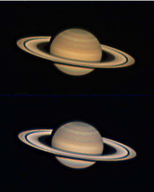

Frumos , frumos . felicitari Horatiu si echipa . Am facut si eu aseara pe la ora 23 cateva avi .
de aberatia atmosferica am scapat partial prin Fitswork dupa prelucrarea filmului Smile
Facut tot cu cass 270mm f 7,5m DBK21AU618AS cu filtru IR-UV cut Astronomik

Dle Stanescu, scuze dar cred ca trebuia sa mai lucrati la balansul culorilor...se vede pe inele .
Prima impresie ar fi ca de vina ar fi saturatia putin exagerata dar de fapt este balansul culorilor.
Daca vrem sa invatam ceva pe acest forum ar trebui sa comunicam si in mod deschis, nu ? Smile

Superbe detaliile si la Horatius si la Octavian.
@horatius , cum ai reusit pana la urma sa scapi de acel rosu care`l are DBK-ul la obiectele mici ? E de la driver sau ceva setari in ICCapture?

Am avut reglaje de culori cu mult spre rosu , credeam ca la filmare nedebayerata Y800 nu are influenta softul IC capture dar se pare ca nu e asa . am calibrat azi pe diverse poze color vazute in casa .

Camera DBK21AU618 este sensibila la rosu, ceea ce este bine. La captura toate reglajele se fac din IC Capture din balansul culorilor: rosu pe 0, verdele nu te lasa sa il reglezi, iar albastrul pe 95 la maxim. Imaginile din film ies inca virate spre rosu putin, dar se regleaza in registax. La prelucrare in registax fac alinierea spatiala a canalelor de culoare pentru a compensa dispersia atmosferica si apoi balansul culorilor pentru a suprapune curba canalelor de culoare. In final imaginea iese corect colorata.
