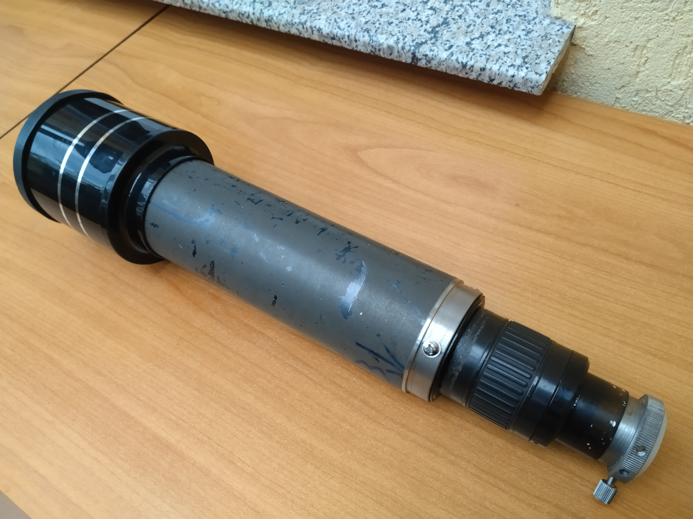

La una din vizitele sale de acum cativa ani, prietenul meu Erwin s-a aplecat asupra portbagajului masinii, a scotocit in vraful de telescoape de acolo, printre cutiile de oculare si seturile de scule si a strigat ''le-am gasit''.
Si apoi mi-a inmanat doua tuburi de aluminiu, filetate la ambele capete si o lentila intr-o montura filetata. ''Le-am primit de la Lentilozaur si m-am gandit sa ti le aduc, ca stiu ca-ti plac telescoapele mici''.
Cele doua tuburi au apartinut unor lentile terestre de tir. De aceea se si numes ''spottingscopes''. Obiectivul, masurat a doua zi (nu foarte exact) are parametrii D = 60mm F = 380mm, este temeinic acoperit cu strat antireflex si este in stare perfecta. Montura sa filetata s-a potrivit in unul din capetele filetate ale unui tub.
Am confectionat la strungar o reductie de la diametrul interior al tubului la cel al gulerului unui focuser cu filetat si l-am putut astfel monta.
In cutii am gasit un parasolar care se potriveste pe tubul principal.
Ar urma estetizarea, daca toate sunt in regula.
Azi-noapte am testat lunetica. Desi i-am pus prisma diagonala, lucreaza la capatul indepartat al cursei de focalizare. Dar functioneaza.
Obiectele de test au fost Luna, Antares, o alta stea din Scorpion, Vega, Epsilon 1-2 ca dubla si Zeta Lyr rezolvata ca dubla. Marirea obtinuta cu Plossl Sirius 25mm a fost de 15,2x in camp de 3,4 grade.
La stele imaginea este foarte buna, la Luna se vede spectru secundar langa limbul selenar, la cea mai mica defocalizare: rosu la intrafocal, verde la extrafocal. Dar rezolutia parea a fi foarte buna, Luna Plina a prezentat foarte multe detalii.
Am toate motivele sa finalizez acest proiect pentru a-mi diversifica arsenalul RFT.
Faptul ca lucreaza la capatul indepartat al cursei de focalizare imi da niscaiva idei. S-ar putea ca luneta sa accepte prisma-diagonala Amici si , atunci, as putea sa o folosesc la observatiile de stele variabile.
Am uitat sa precizez ca am testat si mariri mai mari : 38x cu Plossl 10mm si 63x cu BCO 6mm. E bine.
 Marime fisier:  755.83 kb
 Vizualizat:  de 11392 ori
Mesaje: 9977
MesajTrimis: 25 Mai 2024 18:56 Download mesaj
Mircea, surioara uneia din cele 3 lunete o folosesc cu succes de câțiva ani pe post de lunetă terestră cu care testez ocularele pe timp de zi. Obiectivele sunt de foarte bună calitate, optică militară dacă nu greșesc. Nici ansamblul redresor cu prisme porro nu introduce distorsiuni vizibile cu excepția spike-urilor la stele. Să o folosești sănătos!
Mesaje: 10365
MesajTrimis: 25 Mai 2024 20:30 Download mesaj
Multumesc Erwin !
Da, asa este, pare a fi o luneta de calitate.
Ceea ce este fermecator la lunetele acestea scurte e campul foarte mare. Abia astept sa cercetez cu ea Calea Laptelui in Cygnus .
Mi-ai adus si corpul de prisme dar nu am reusit sa-l recompun. Solutia cu diagonala a fost mult mai la indemana.
Cer senin si spor la ATM, Mircea

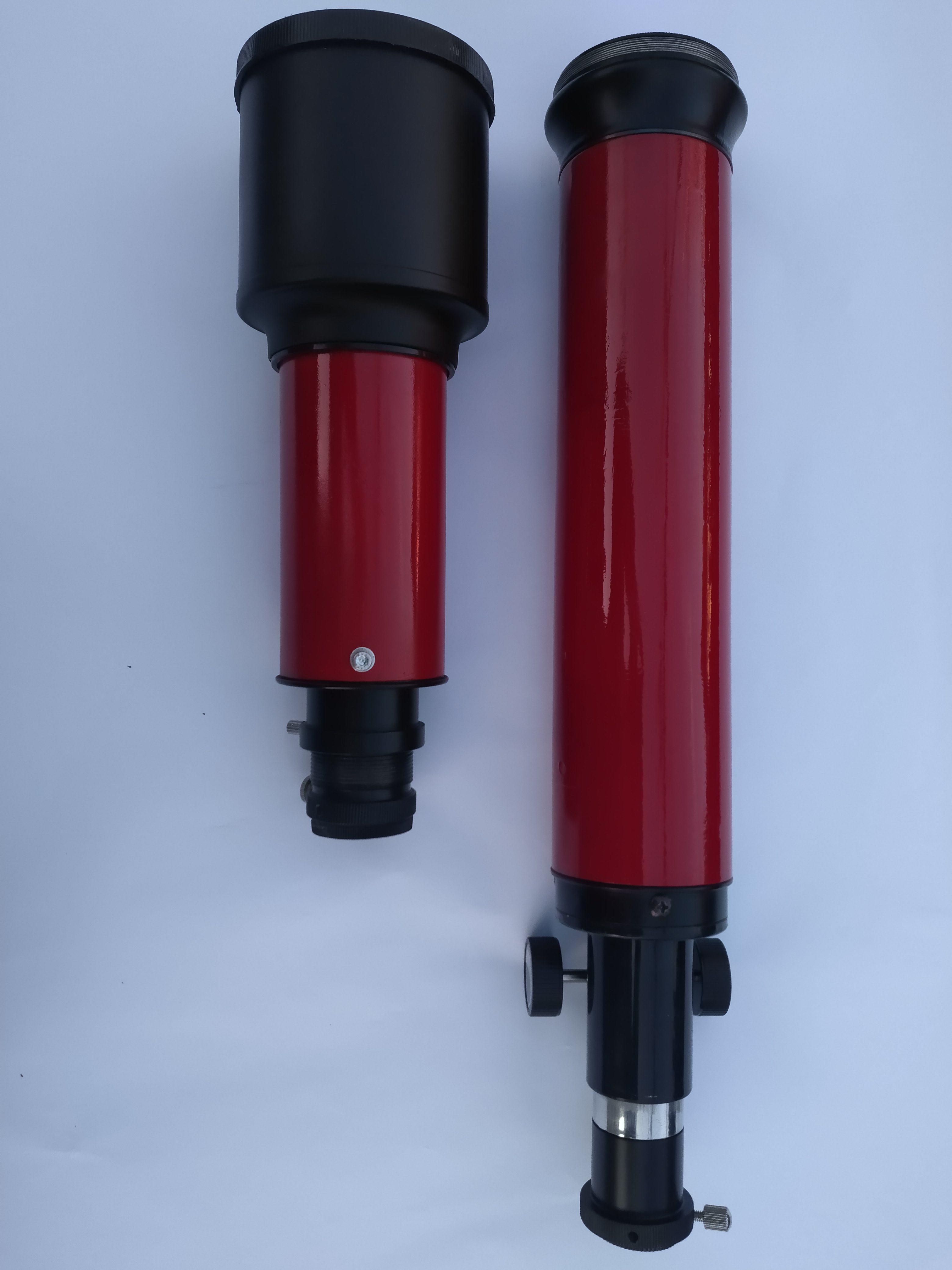

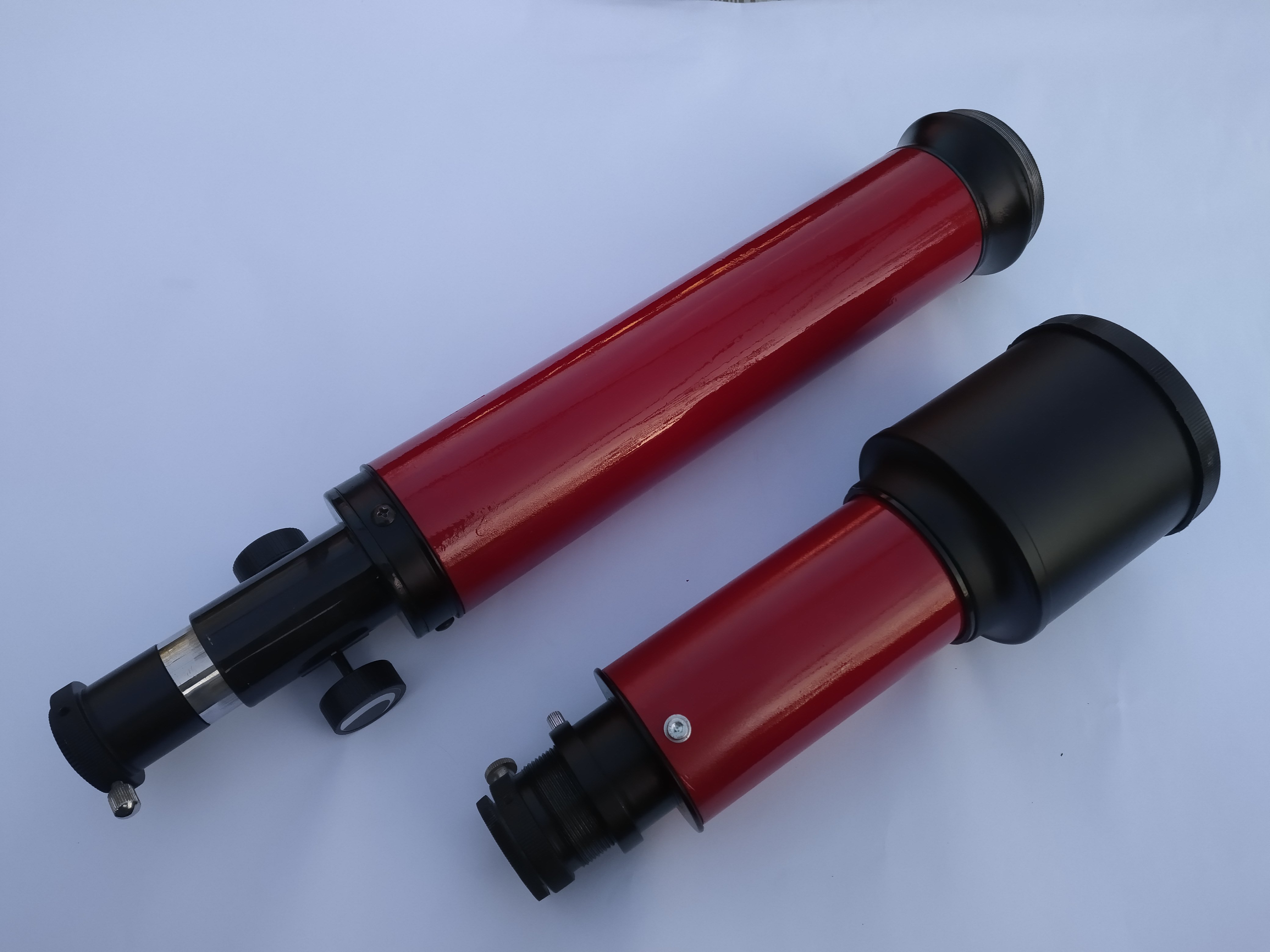

MesajTrimis: 09 Noi 2024 23:39 Download mesaj
Pe canicula din vara trecuta mi-a pierit cheful de orice fel de munca, inclusiv ATM.
Asa ca voi incheia acest an cu un bilant ATM jalnic.
Abia acum, in toamna, am inceput sa-mi misc venerabilele ciolane si sa prestez ceva munca.
Asa ca am avansat oleaca cu trei dintre prea iubitele mele instrumente mici. Dintre acestea, cu luneta RFT 60mm F/4,3 si cu luneta Franken-Swift 818 sunt foarte aproape de final.
Iata-le mai jos, pe covorul alb ... ca rosu n-am avut.
In aceasta seara, pe un cer paclos si noros, cu Luna puternica, am testat luneta 60mm F/4,3 cu ocularele Plossl Sirius 25mm + XCel 25mm+ Svbony zoom 170 / 10-30mm. Am folosit prisma diagonala Porro si prisma diagonala Amici.
- Ocularul XCel 25mm, la 10,4x si camp real 5* 45' , este cel mai potrivit. Intentionez sa folosesc aceasta mica luneta pentru observatii de asociatii stelare O-B. Acestea sunt in combinatie cu roiuri stelare deschise dar nu intentionez sa folosesc nici la acelea mariri mai mari de 26x. Lentiluta nu are o calitate grozava, abia se descurca la 10,4x.
- Ocularul Sirius Plossl a obtinut un onorabil loc doi, foarte aproape calitativ de XCel 25mm, cu marirea de 10,4x dar camp real de ''fix'' 5*.
- Ocularul zoom 170, la f= 30mm, asigura o marire de 8,67x si camp real de 3* 48', cam de doua ori Pleiadele. Calitatea imaginii la 26x a lasat mult de dorit. Pacla iluminata de Luna si-o fi adus contributia dar nici luneta nu-i deocamdata colimata. Am apucat in faptul serii sa inserez Chesire in focuser si ... mai am de lucru !
- Ocularul Asferic 23mm este nepotrivit pentru aceasta luneta, imaginea are aberatii prea mari.
O surpriza placuta mi-a facut prisma diagonala Amici de la care ma asteptam la o imagine de ''luzar''. Cand colo, imaginea a fost de-a dreptul placuta. Asta imi da sperante ca aceasta mica luneta imi va fi de folos si la observatiile de stele variabile. Campul de aprox. 5,5* nu-i grozav dar ma astept sa aiba putere de patrundere mai maricica decat binoclurile iar ergonomia este incomparabila.
Luneta Swift 818 are parametrii asemanatori cu luneta Edmund ''Voyager'', cu obiectv Rank D= 60mm F/ 8,3. Daca mi-as fi permis, as fi cumparat fara indoiala telescoape Edmund. Desi nu am avut instrumentele lor, totusi sunt un nostalgic Edmund. De aceea am ales aceasta culoare a tubului,
(Am avut ghinion: in 2010, era sa pun mana pe o luneta Voyager, dotata cu doua oculare RKE originale din Austria, pentru doar 36 euroi. Dar exact atunci s-au intamplat lucruri foarte rele ... )
https://www.cloudynights.com/topic/391154-...e-60mm-f8/
Asa ca acum, imi fac eu un Voyager. Mai am de innegrit bordul obiectivului, sa-l spal si apoi sa-l montez.
Sper ca saptamana viitoare sa avansez si cu luneta ex-militara de la Erwin.
 Marime fisier:  551.35 kb
 Vizualizat:  de 9899 ori
 Marime fisier:  677.56 kb

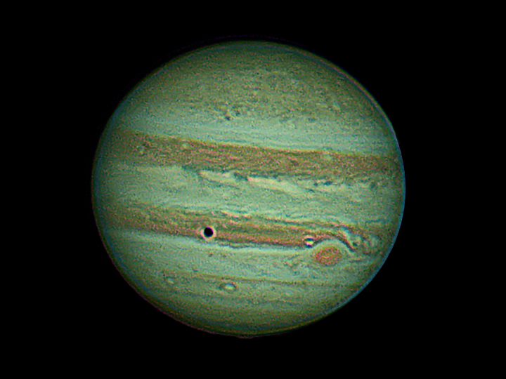

imagine recenta cu cassul Jupiter pe seeing prost
 Marime fisier:  36.13 kb
 Vizualizat:  de 9773 ori
Mesaje: 10365
MesajTrimis: 11 Noi 2024 21:27 Download mesaj
Pe seeing prost, zici ? Shocked
Superb si instrumentul si fotografia, felicitari, Mircea

multumesc e facut acu 15 ani cassul / da era slaba imaginea vazuta captata . filmat cu 50 cadre / secunda 3 min doar ca se rotesc detalile . nu am avut rabdare sa mai bag si softul cu derotare
