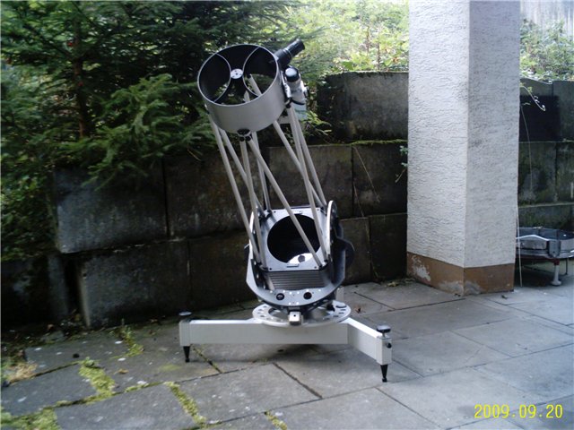

Salut Liviu!
Pentru baza pe care se va misca furca, nu ti-ar placea mai mult cum se vede in imaginea atasata?
E foarte simplu, 3 profile debitate la unu din capete in unghi de 60 de grade prinse in asa fel incat sa-ti formeze un triunghi la mijloc. Personal am experimentat si se leaga foarte bine, raman rigide.
Poti face la fel si cu 4 puncte de sprijin din 4 profile iar la mijloc se va forma un patrat.
David

StarChild
Data inscrierii: 29 Mar 2011
Mesaje: 1637
MesajTrimis: 02 Mar 2016 13:02 Download mesaj
da, e buna ideea cu "impletitul" profilelor sa formeze la mijloc un patrat, nu mai am nevoie de ranforsarile ulterioare. Studiez... adica o sa caut profile suficient de lungi sa fac varianta asta, e mai rigida asa.
Acuma ma gandeam cat de gors sa fac axul pe altitudine, ca nu voi avea discuri (cum e clasic la Dobson). O sa folosesc ceva ax (probabil o teava de AL) care se va roti intr-un lagar din POM / PA. Bucsa de plastic va fi "elastica" adica strangerea pe axul de aluminiu va fi reglabila. Ma gandesc ca un 40-50-60mm diametru la ax e suficient (nu imi pun probleme ca nu rezista la greutatea tubului, ci doar de cum va aluneca unul fata de celalalt)
StarChild
Mesaje: 1637
MesajTrimis: 02 Mar 2016 13:07 Download mesaj
stii ce ma incurca daca folosesc solutia asta ?
nu mai am material chiar in mijloc, axa centrala (axa azimut).
daca las picioarele in cruce, am o teava care trece chiar prin mijloc, acolo ii dau o gaura si am "axul central" ... axa aia voiam sa o folosesc sa blochez translatia pe planul orizontal a furcii
david_eco
Data inscrierii: 06 Mar 2010
Mesaje: 691
Localitate: Deva (Hartagani)
MesajTrimis: 02 Mar 2016 13:19 Download mesaj
Pai in functie de cum alegi, fie 3 sau 4 picioare, triunghiul sau patratul rezultat poate fi determinat cat sa fixezi in el un rulment sau ce alegi sa folosesti ca sa-ti permita miscarea pe orizontala.

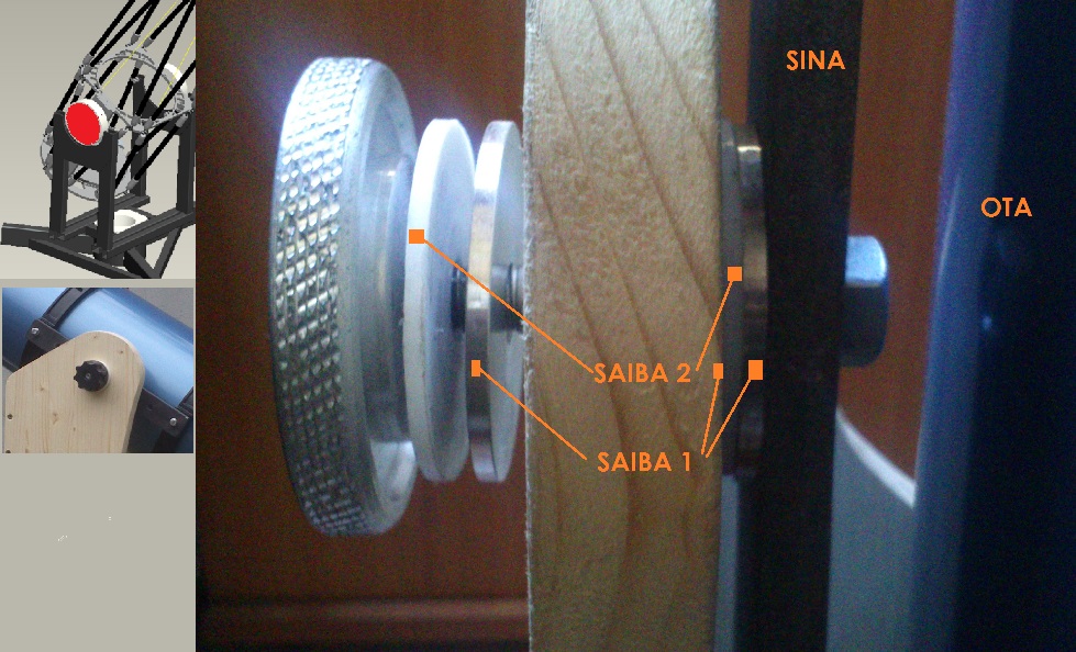

StarChild
Mesaje: 1637
MesajTrimis: 02 Mar 2016 14:53 Download mesaj
ptr axa altitudine ma gandesc sa folosesc dop PVC ( http://www.dedeman.ro/timisoara2/termice/i...iting=5443 ) . Cam ce diametru? ma gandeam la alea de 200mm diametru, parca 315 e cam mare.
Dopurile astea o sa vina prinse pe lateralul OTA-ului (unde acuma e sina Losmandy prinsa... aia o dau jos)
mihai leahul
Data inscrierii: 15 Mai 2013
Mesaje: 143
MesajTrimis: 02 Mar 2016 18:12 Download mesaj
Salut,
Eu am adoptat o solutie in care sa pot cit de cit controla presiunea, cu toate ca telescopul este echilibrat. Nu am avut incredere in capace/role, desi rolele de sirma inox ar fi mai potrivite. Erwin a ales la telescopul DH role mult mai bune decit capacele. Axul are 10 mm in diam si bucse de 40 mm.
Asta daca am inteles eu bine proiectul.
Spor!

Mesaje: 9896
MesajTrimis: 03 Mar 2016 23:32 Download mesaj
Poți face un sistem similar cu cel pe care l-am făcut eu la ultralight. Pe o parte pivot cu strângere reglabilă, pe partea cealaltă sector melaminat pe patine din teflon sau mai bine pasla. Dacă nu ai sector frecarea nu se poate controla așa bine. Chiar și ultralight-ul lunecă dacă nu are căutătorul montat sau pui un ocular mai greu decât e prevăzut și nu contrabalansezi cu o greutate.
