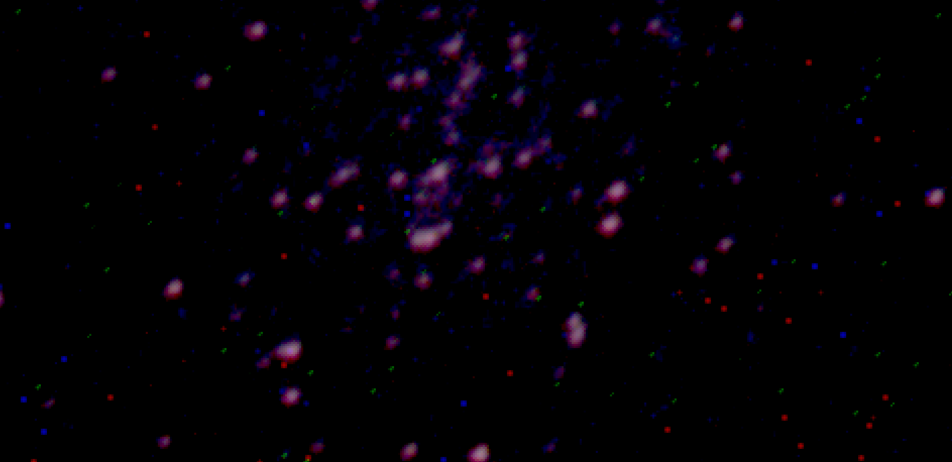

Da acum imi amintesc spunea cineva " Focalizarea ii fruntea ". Am facut o verificare a colimarii si era in pom. L-am recolimat si am facut focalizare cu camera pe o stea de 9.8 magnitudine ( vizual fara sa folosesc ceva tool soft). Mai jos e un crop din cadru brut dupa AWB si Auto Strech, pe M13 cu ISO 800 cu filtru pt lumina urbana si 60s achizitie .
1. Daca se poate spune ceva despre focalizare ( eu cred ca mai bine de atat nu pot)
2. Acum am invatat ce inseamna " te uiti la histograma cand alegi timpul de expunere" Pt ca te uiti sa ce ? Acum inteleg ca tra sa ai suficienta informatie ( ce in cadrul asta nu este) si nu trebe sa fie taiate marginile nici catre alb nici catre negru ( asta e taiat catre negru asa ca nu prea am avut ce prelucra).

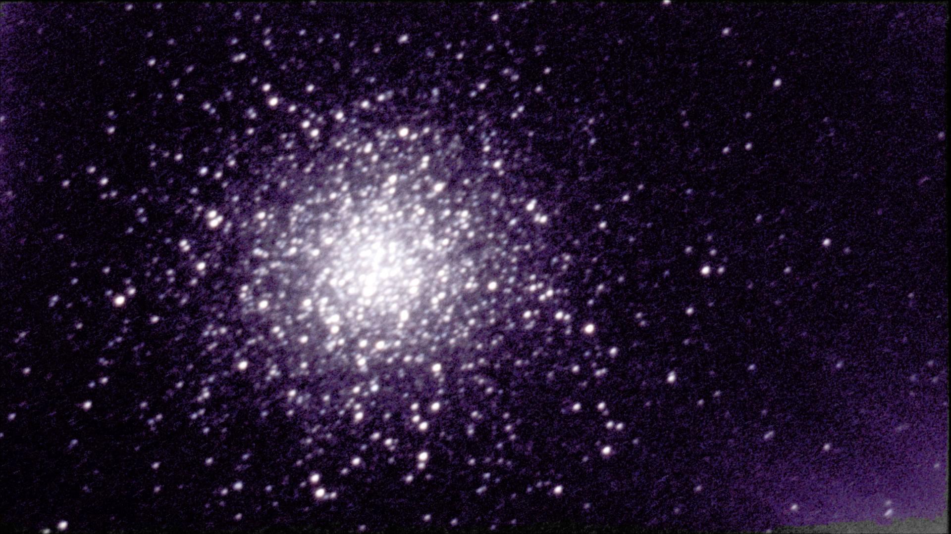

Am renuntat la filtru pt lumina de oras si cum am ramas fara baterie am stacat cu DSS 3 cadre din 4 light pe M13, vreo 9 dark fara bias, expunere 100 sec, gain 800, C5 Ghidat , Velox290C. Focalizarea e mai buna acum ?

Da, parca e mai buna focalizarea. Am totusi cateva intrebari si sugestii:
-Culoarea violet a fundalului indica un balans de alb gresit sau o schema gresita la debayer. Pozele color din matrice RGGB au tenta verde puternica (pozele raw, necalibrate) pentru ai 2 pixeli verzi din 4 si automat camera este mai sensibila la verde.
Cu ce soft faci captura? Cu SGP ai cadre fit, vizualizare monocrom nedebayerat. Cu SharpCap ai vizualizare color, cadrele fit cand le deschizi in alt soft sunt deja color, deci deja debayerate. Dar cred ca trebuie sa-i dai schema corecta (RGGB in cazul camerelor mele, dar poti testa pana o gasesti pe cea corespunzatoare). Atentie si la setarile softului de stivuire, DSS in acest caz.
De asemena ai grija si la luminozitatea fundalului. Urmareste histograma sa nu tai din semnal. Un fundal negru (black clipped) ascunde gunoiul(gradientul) sub pres, dar taie si semnal util.
Acorda atentie si eliminarii gradientului. Este un pas foarte important pentru o poza buna.
-Gain 800 din cat? Mi se pare foarte mare. Si expunerea e mare. Eu mergeam pe gain 200-300 din 600maxim, si cu expuneri de 30-60s cel mult si tot aveam stele arse. Asta e nasol, mai ales cand ca tinta sunt stelele din roiuri. In cadrul raw (fara auto-strech) trebuie sa vezi doar cateva stele mai luminoase sau nici una. Daca vezi deja bine centrul roiului, nu mai ai plaja pentru strech si ai pierdut deja culorile stelelor.
-Pentru focalizare, o masca Bahtinov (impreuna cu softul gratuit de evaluare a focalizarii) este un accesoriu necesar. Folosesti o stea mai luminoasa pentru asta (deci de regula, in afara tintei). Poti face si focalizare automata fara a pleca de pe tinta(fara Bahtinov, prin masurarea HFR) daca ai focuserul motorizat si ai softul necesar.

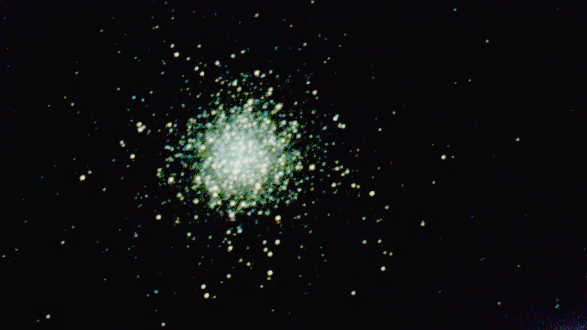

Achizitia o fac cu ToupSky venita cu camera Velox290C. Sunt fisiere FIT 12 bit.Iar in DSS folosesc setarea implicita camera RGGB cu pondere 1 pe rosu si albastru, interpolare biliniara la matricea Bayer.
Ma gandesc ca va referiti la prelucrare. Am incercat sa nu fac un fundal complet negru si sa nu tai din puful stelelor....Pe de ata parte am constatat ca am un bec puternic de aviatie pe un bloc alaturat care-mi face umbra mai ceva ca la luna plina.Asa ca am pozat cu protectia anticondens pusa si zgomotul din negru s-a mai imbunatatit.
Am constatat (da poate gresesc si pune cineva o histograma corecta cand faci achizitia) ca nu pot sa las tot clopoul lui gasus spre negru ca la stakare stelele puternice se ard.
Am incercat cu Batinov . Din cauza seeingului bataie destul de tare dar ma duce in zona buna de focus. Am mai incercat ochiometric cu zoom pe tinta si 10-20 de cadre de focusare.....
Cat despre culori e o zona inca departe de mine, as fi multumit sa am stele sanatoase ( sfere si rotunde cu un pic de puf pe margine). Am inteles ca trebuie sa nu supra expui ca sa nu pierzi culoarea .
Gain 800 din cat?
Gain maxim am 5000.
In poza atasata am 4 cadre light stacate din 4 ( tot pe final de baterie ca am luat 100 de cadre care au fost prea subexpuse), 20 dark si 20 bias, 20 sec / cadru cu Gain 2500, C5, ghidat. Sper ca am un fundal mai bun.

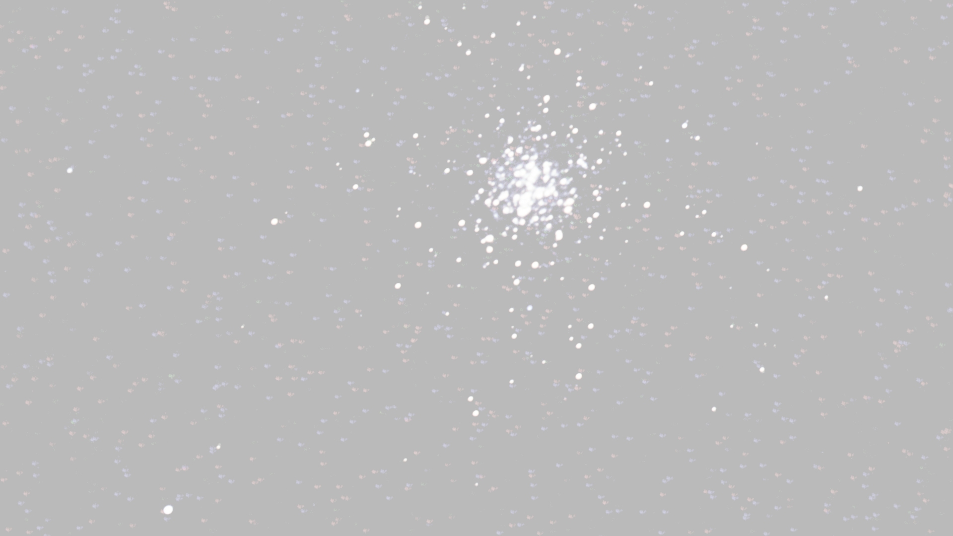

Da am incercat sa le stakez asa orientativ chiar dupa achizitie si rezultatul e mai jos. C5,Velox290C, ghidat, 100% din 100 cadre light , 51 bias, 23 dark, Gain 1500 ( din 5000), expunere 15 secunde. Chiar daca incerc sa scot mai multe stele apare zgomotul ( cred ca e becul de vizavi).

Daca ai poluare luminoasa (naturala sau artificiala), zgomotul va fi prezent in imagine, mai ales in cazul capturii de banda larga OSC. Il mai poti reduce intr-o anumita masura cu filtre, dar daca tinta sunt stelele (roiuri), culoarea lor va fi afectata. In plus, la o camera neracita ai zgomot termic, mai mare in noptile calde.
Daca vrei, as putea sa ma uit la cadrele brute si la stiva, sa vad ce poti scoate din ele. Pune in Dropbox sau wetranfer un cadru brut (sa vad ce schema Bayer se potriveste) si stiva pe care ai facut-o.

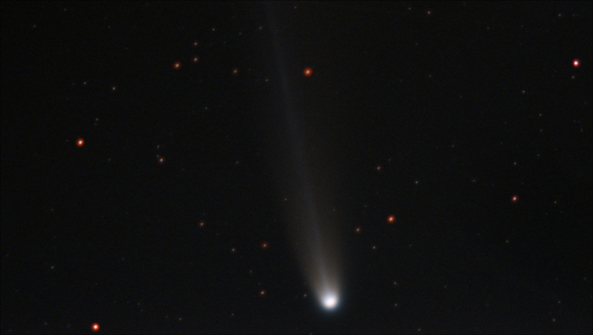

O Achizitie de test prin luneta de ghidaj de 200mm. Ceea ce e nou este ca am prelucrat cometa separat si stelele din fundal separat dupa care le-am suprapus. Nu i grozav dar is bucuros ca a mers. Prelucrarea in Gimp.

Ba este foarte grozav!
Probabil trebuia sa incadrezi pe verticala, coada se intinde in sus (relativ la imaginea ta)
Luneta de ghidaj este ED sau e acromat?
As spune ca e o luneta acromata. La ghidaj o folosesc cu o camera monocrom.

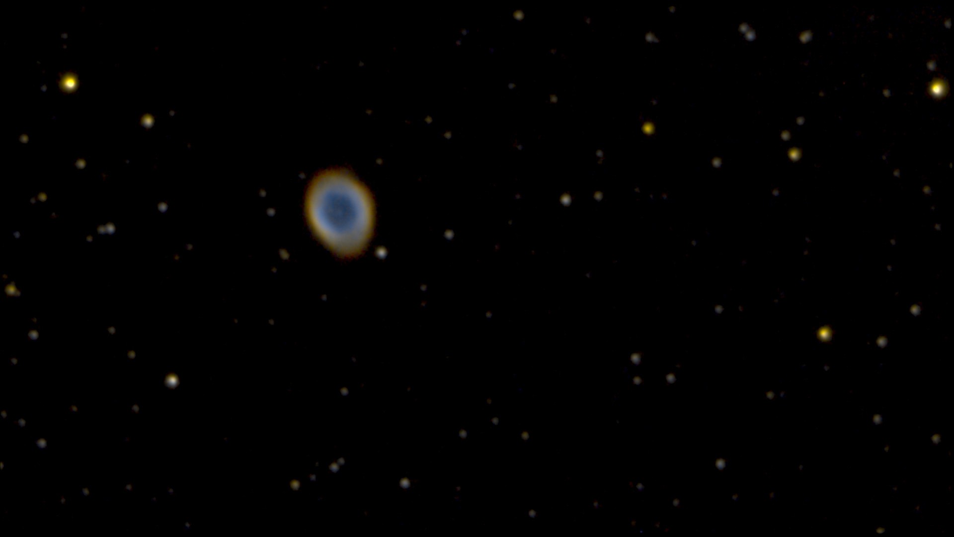

Titlul subiectului: M57

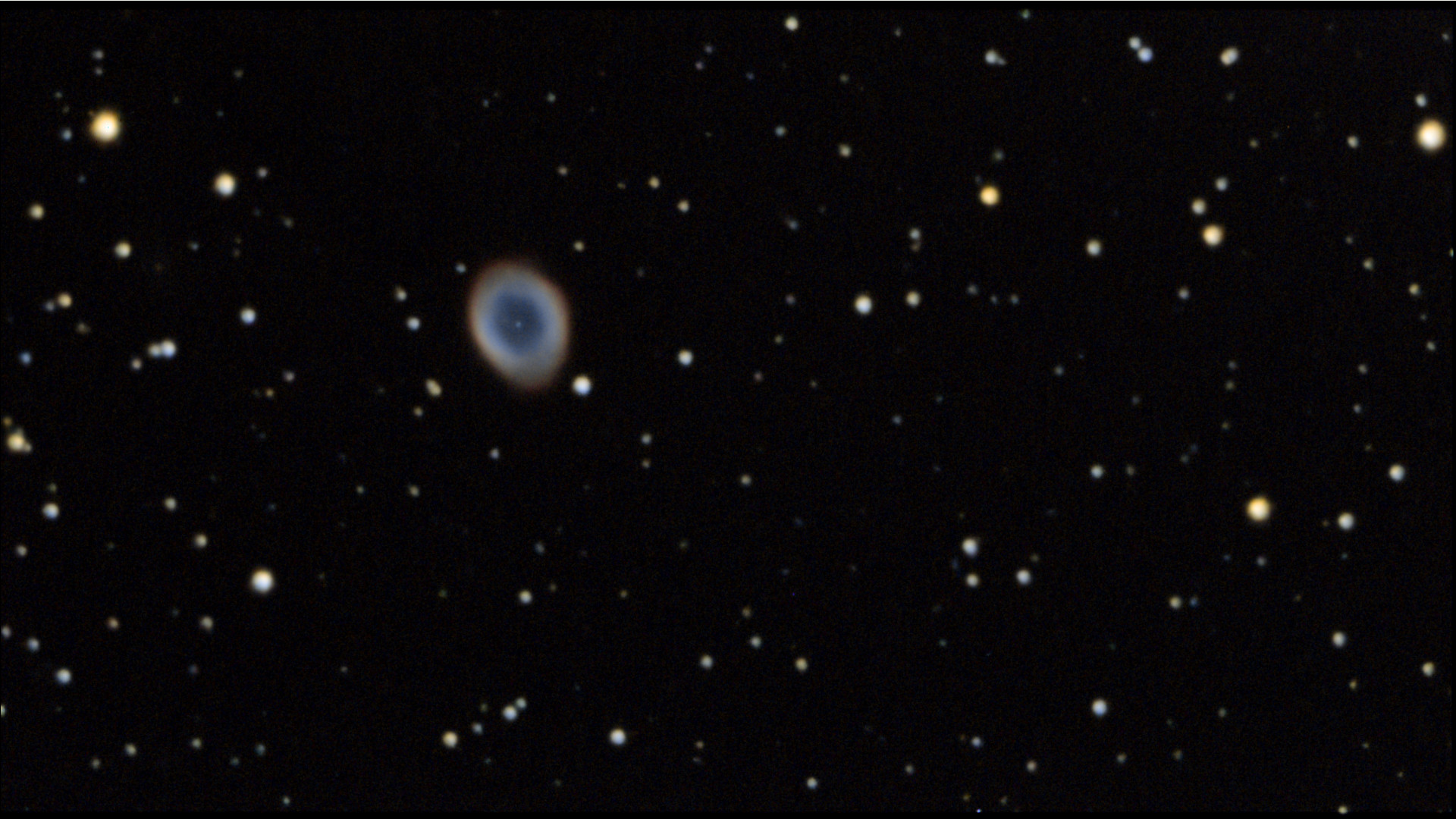

Achizitie as putea spune ratata, dupa 50 de cadre iar mi s-a gatat bateria. Da am pus o sursa de calculator si promit sa nu se mai repete.....am vazut ca pe aici se fac 9 ore de achizitie ...Cadrele cu gain 1900 din 5000, 20 s/cadru, prin C5 Ghidat cu PHD2 cu controler HomeMade. DSS 30 din 50. Plate identification , Color Calibration ceva strech in SIRIL, apoi cu Ghimp. Cred ca culorile sunt buine, la focus e posibil sanu fi fost exact. Da astept sa vad si eu cum iasa la 9 ore... AM poluare luminoasa puternica ( achizitie din balcon) asa ca fondul e greu de scos natural....
Imaginea m57.jpg e pusa ulterior, dupa ce am descoperit in SIRIL posibiltatea de Star Removal cu Recompunere care te lasa sa faci Strech separat pe stele si separat pe fond cu nebuloasa.
 Marime fisier:  58.13 kb

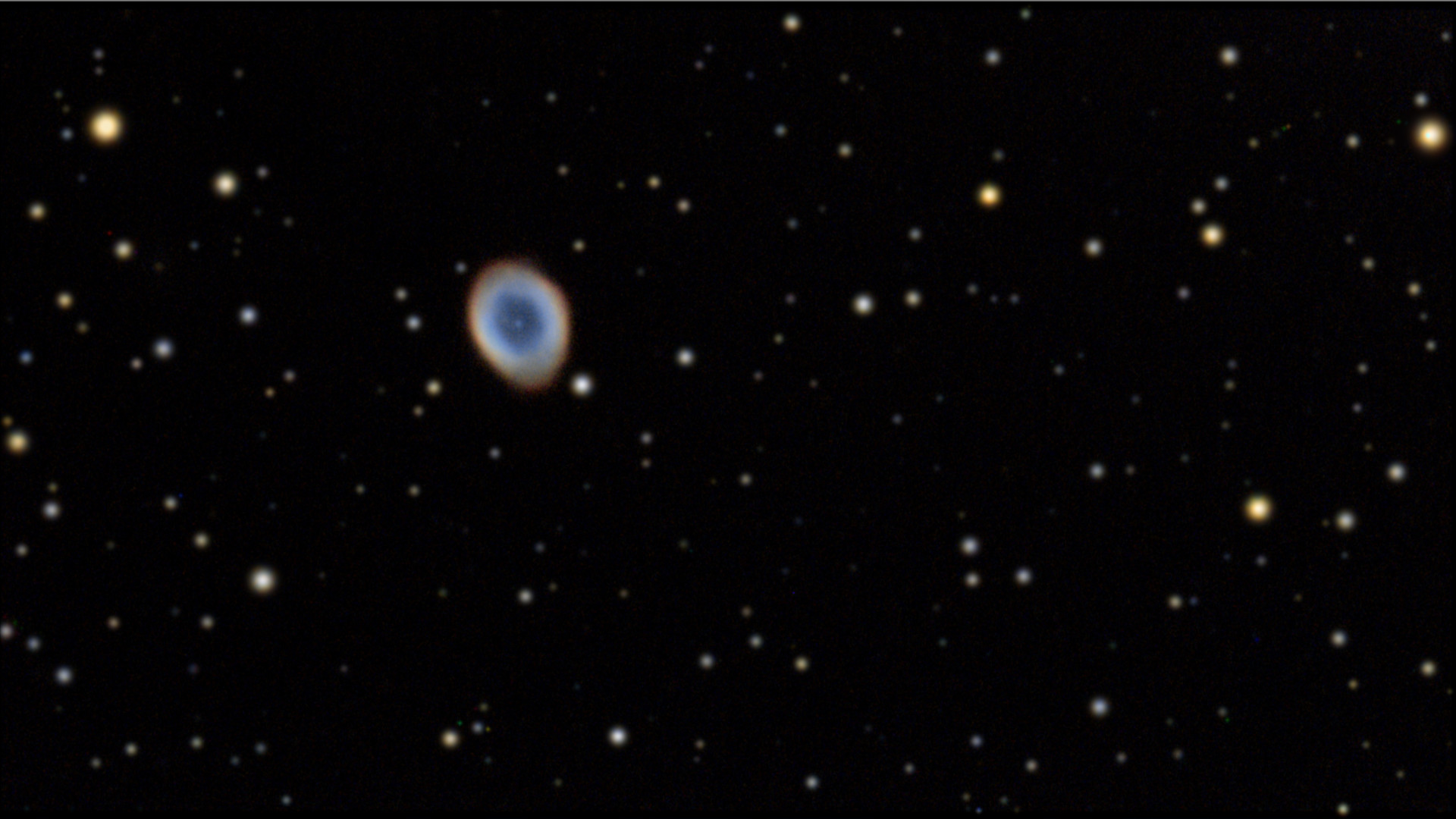

Am reusit si sa aliniez culorile in GIMP si am facut in SIRIL o reconstructie la stele.
Poate ca nu a fost chiar o achizitie ratata.....
