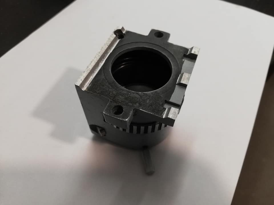

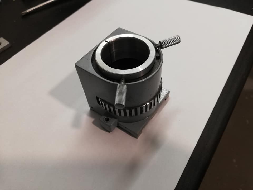

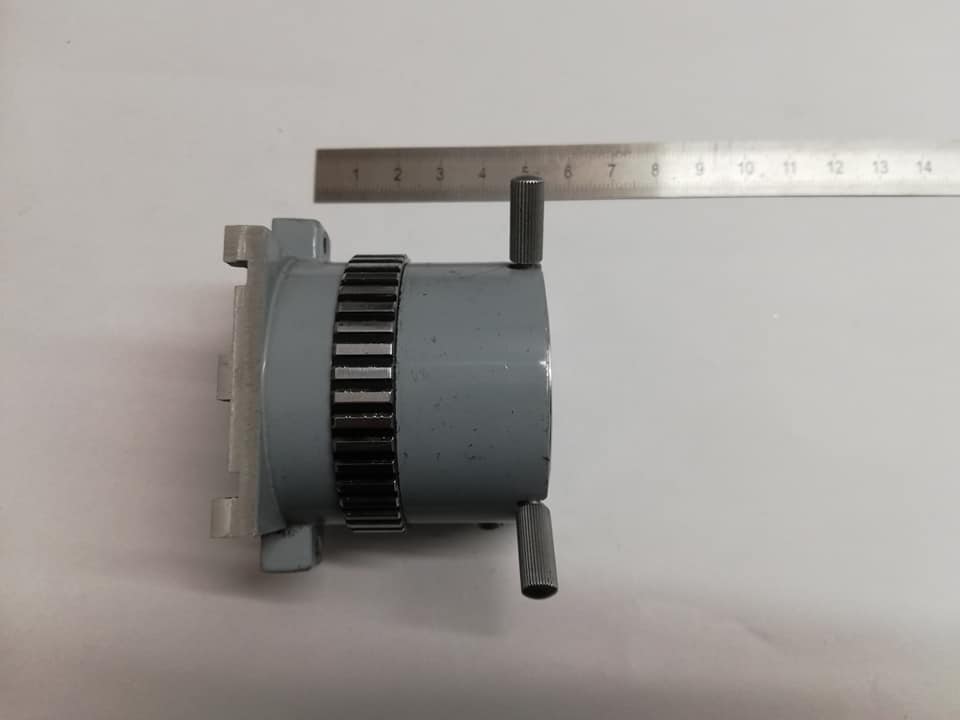

Revin cu o îmbunătățire adusă recent focuserului de cinema prezentat mai demult aici pe pagină.
Am descoperit că pot folosi un alt canal existent în tubul portocular mai lat și mai lung decât cel original ce avea rol de împiedicarea rotirii. Am demontat lamela elastică din acest canal ce ținea fix obiectivul și am confecționat la strung un șurub potrivit. Am câștigat o cursă totală de 12mm ceea ce este mai mult decât dublu față de original. Am frezat balamaua pentru a avea o suprafață de așezare potrivită pe un tub de newtonian însă nu mi-a ieșit unghiul din prima, trebuie să găsesc o soluție mai bună de fixare pe masa frezei spre a obține suprafețele în V cu un unghi obtuz. Aș putea folosi o freză în unghi.

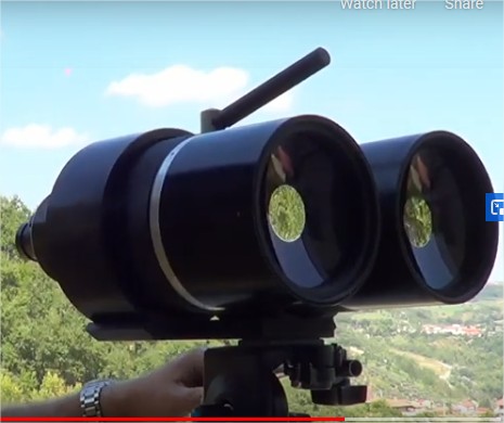

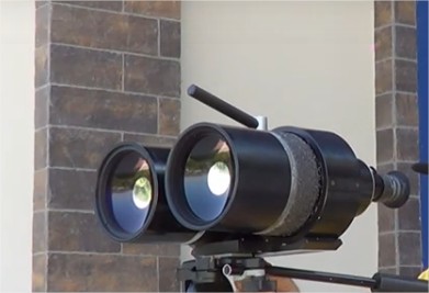

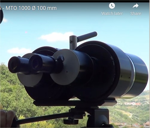

Tot cautand pe net diverse articole despre MTO-11CA, am descoprit acest frumos,superb extraordinar bino facut din 2 MTO
Va las sa cateva poze si un filmulet, poate s a mai discutat despre el poate nu,dar nu am putut sa las sa treaca neobservat.
video:
https://www.youtube.com/watch?v=49Um85Dvfs4&t=131s

MesajTrimis: 24 Feb 2022 15:10 Download mesaj
Prisme din acelea Abbe-Porro se gasesc la Surplus Shed. Au latura ferestrei destul de maricica, in jur de 30mm. De regula sunt vreo 40$ bucata, dar din cand in cand mai au reduceri, uneori chiar masive, le-au dat o data si cu 10$. La asta se adauga transportul si costul cu fabricarea carcasei, care, daca este printata 3D iese cat se poate de ieftin. Facuta pe strung poate fi scumpa, chiar ridicol de scumpa (in jur de 100$ - stiu, pt ca eu asa am facut-o pe a mea...... nu era "in voga" 3D printul la vremea aia). Plus conectorii, evident - daca-s facuti cu cap (intrari si iesiri T2) pot fi foarte avantajosi si versatili. Bine, plus prinderea tuburilor, sistemul de colimare.. nu-i super simplu, dar totusi se poate.
Deci, da, un proiect dragut, pt cine are doua nini-telescoape. Stiu pe cineva - un amic/vecin de pe aici - care a cumparat relativ recent din targ un MTO; daca-i arat clipul asta, sigur il bag la cheltuileli Laughing
Chiar, ia sa vad care ar fi configuratia necesara pt doua C6 Very Happy acopera DIP doua prisme de dimensiunile alea? Un C6 si o prisma am, deci sunt ca si aranjat Laughing

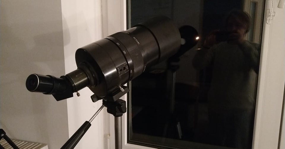

MT 1000 e tot ce am aflat de la el. Stiu ca sunt mai multe modele de obiectiv de genul asta, dar alte informatii nu am. L-am vazut si live, dar era seara; nu am putut lua seama la toate detaliile.
Momentan il are pregatit pt vizual (mono) si bineinteles pt foto. I-am recomandat sa faca rost de un trepied mai solid, sau de preferat o monturica (in genul AZ GTi-ului) - ca il bate gandul sa incerce si ceva poze la cer, in special la Luna. A vazut live cum e cu pozatul cerului, i s-a parut complex, a zis ca mai studiaza "terenul" si ma anunta daca se hotaraste sa faca mai multi pasi in directia asta.

MesajTrimis: 24 Feb 2022 17:04 Download mesaj
Dacă este cel din poză este aproape la fel cu al meu, are acele plăcuțe cu gaură pentru șurub foto de 1/4" și 3/4" dispuse la 90 grade pe tubul principal iar focalizarea se face rotind tubul din față cu tot cu corector și secundară. Doar că pare a fi produs sub brandul LOMO, al meu este ceva mai vechi. Cel aflat la vânzare este și mai vechi, mai mare și mai greu.

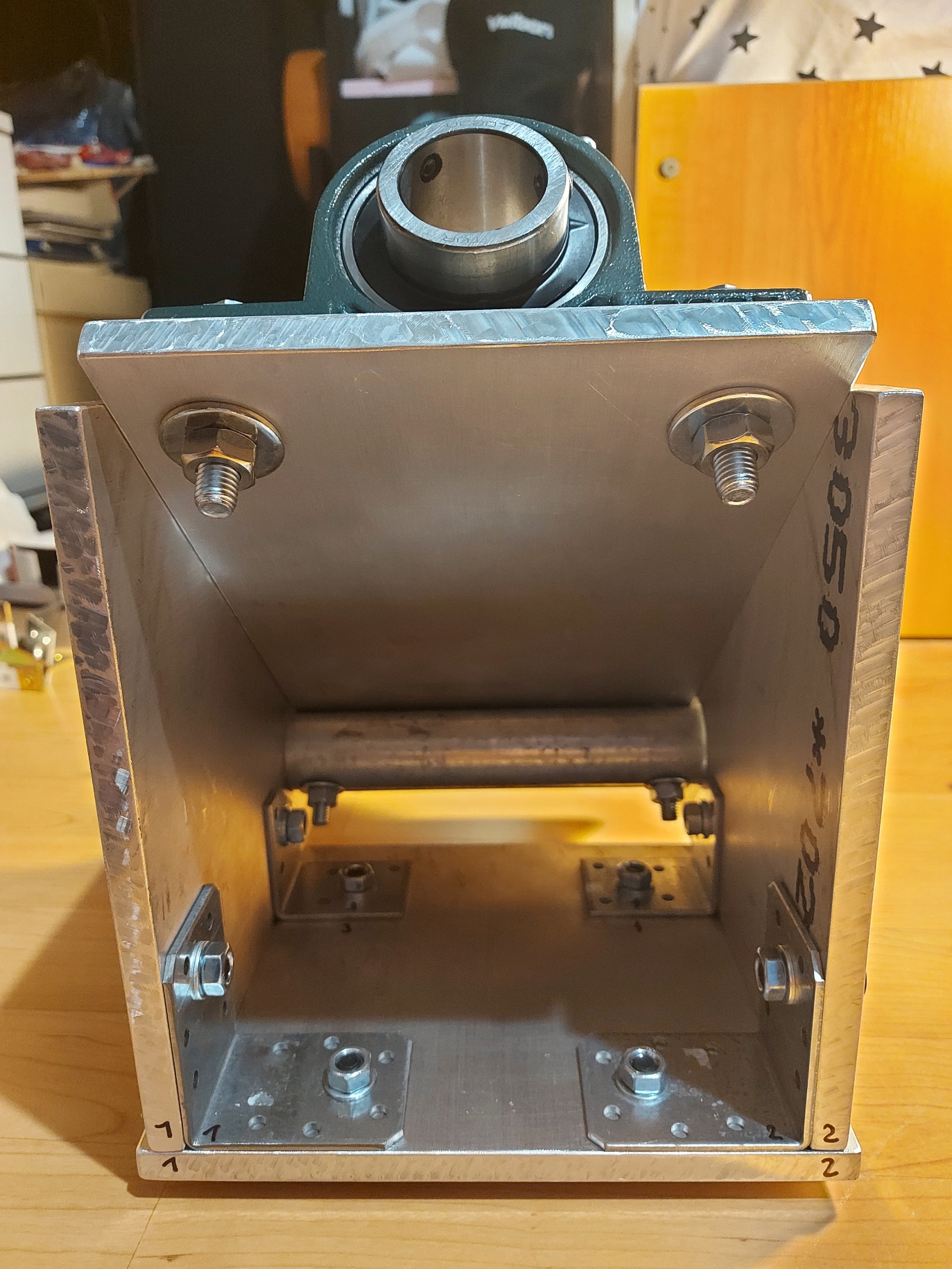

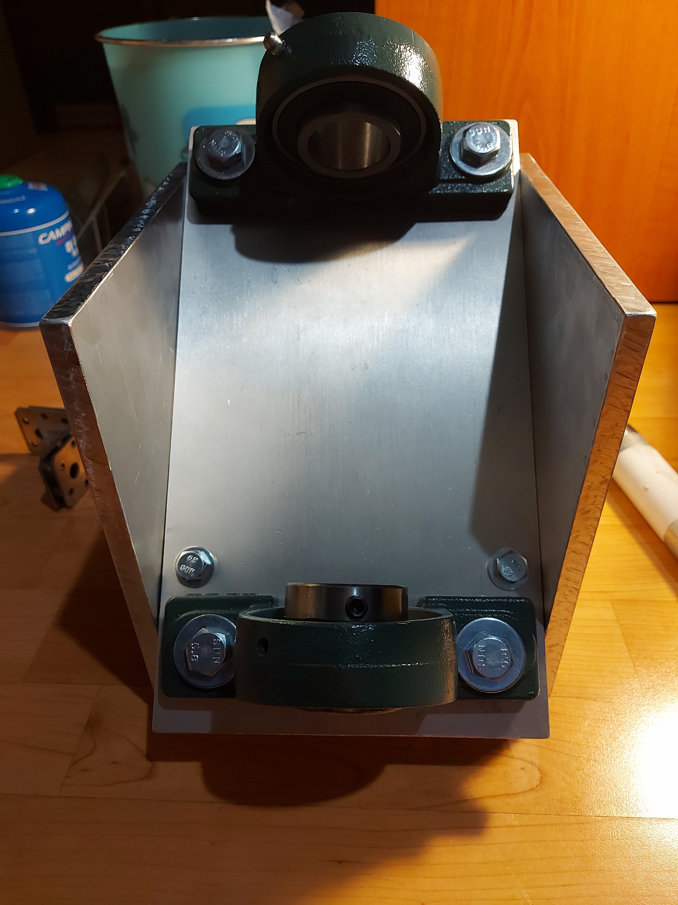

Buna seara, tuturor!
Daca tot e vorba de ciudatenii, am intrat si eu aici cu gandul ca m-ar putea lamuri cineva cu problema mea.
Am si eu nevoie de ajutor, va rog.
Nu inteleg care este rolul "tamburusului cu filet" de pe lagarul rulmentului, la ce foloseste mai exact? De ce se mai apar in denumiri cuvinte cum ar fi "oscilant"? Ar trebui sa oscileze?
Vad ca are o bila mica, cred ca este ceva legat de presiune.
Si problema la ei este ca pur si simplu nu sunt aliniati... si nu stiu ce sa mai fac, daca sa continui cu ei...
Am cautat informatii sau materiale video cum s-ar utiliza, dar nimic...
 Marime fisier:  558.25 kb
 Vizualizat:  de 10588 ori
 Marime fisier:  565.93 kb
 Marime fisier:  690.92 kb
 Marime fisier:  668.08 kb
Mesaje: 9921
MesajTrimis: 28 Feb 2022 20:51 Download mesaj
@Cosmin:
Fain mecanismul, dar complicat de făcut. Și faptul că are un reductor melcat separat adaugă joc. Țin minte că am văzut mai demult unul mult mai simplu, cu 2 coliere și un șurub tangențial între ele, desigur plaja de focus este mai redusă. Se pot printa colierele pe o imprimantă 3D, cu locașuri hexagonale pentru piulițe normale.
@Alex: Carcasa și cămașa exterioară a rulmentului sunt strunjite sferic însă nu se mișcă prea ușor. Dacă pui axul și forțezi puțin în el se pot alinia corect. Din păcate acest tip de lagăre sunt de cea mai slabă calitate, nu m-aș baza pe ele. Eventual să iei mai multe și să le sortezi iar cele proaste să le returnezi.

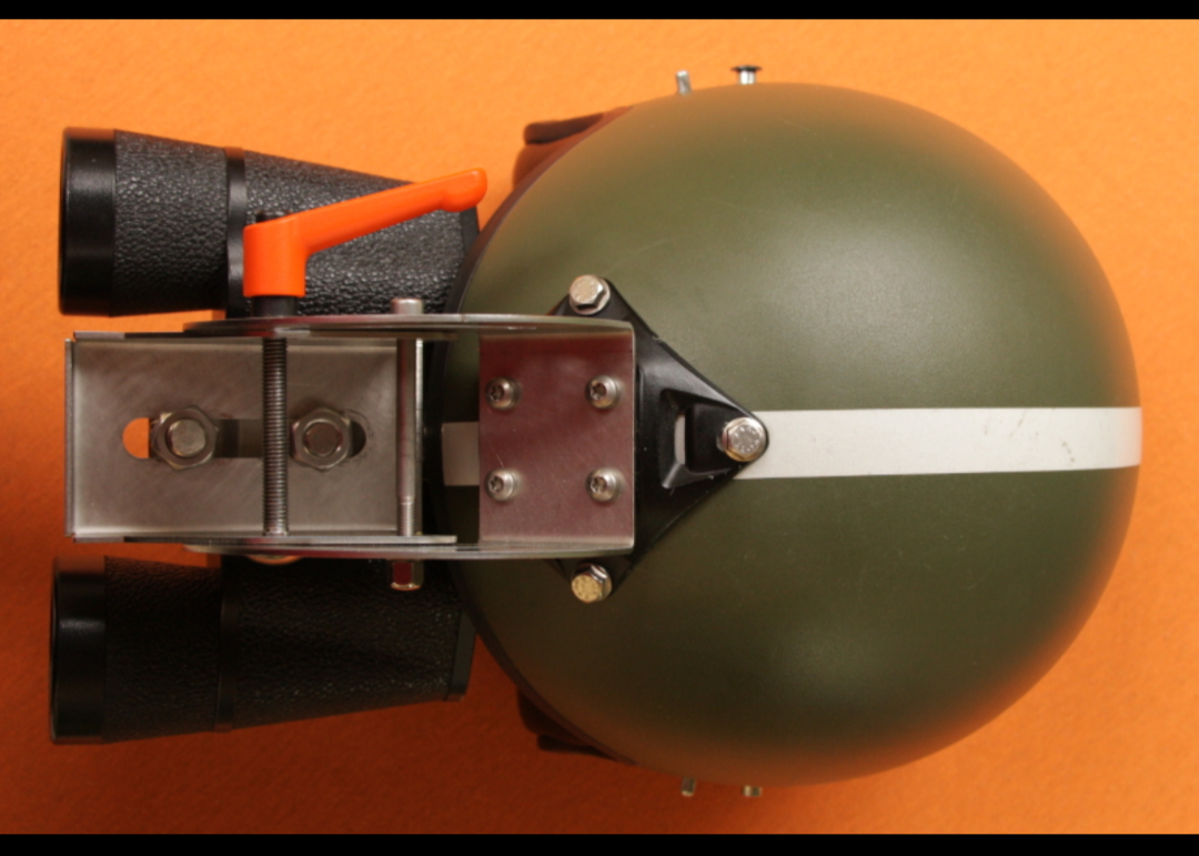

Titlul subiectului: binocular helmet
Salutare astroamici,
Uitati ce se mai gaseste la vanzare pe forumurile de specialitate din afara ,o casca pentru binoclu.Recunosc,mi a atras instant atentia.
Link cum a fost facuta casca https://www.astrotreff.de/forum/index.php?...benutzung/ numai ca trebuie folosit translate.
Las si cateva poze pentru a va delecta.

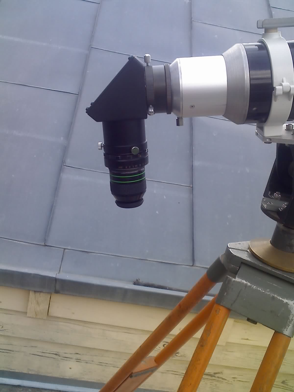

Am modificat o prisma de la un microscop de centrare produs de IOR. Se vede fain chiar daca piesa optica nu a fost executata foarte ingrijit (de ce oare nu ma mir...) .
Prisma este cu acoperis , la 120 grade , cu alte cuvinte , fasciculul luminos nu face bucla ca la Amici .Din cauza unghiului ales , ea nu este cu reflexie totala , asa ca suprafetele acoperisului sunt metalizate , si bineinteles vopsite pentru protectie .
Spike-ul este infim si ne deranjant . E buna cu oculare pe barel de microscop , ce se vede in poza e un RKE de 12,5 mm cu Smyth la intrare , bagat in corpul unui ocular foto IOR de 21,5 mm .

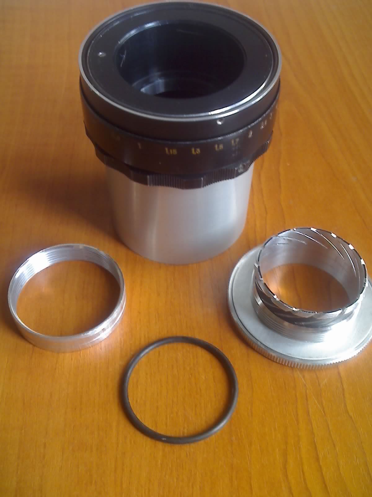

MesajTrimis: 14 Aug 2022 18:49 Download mesaj

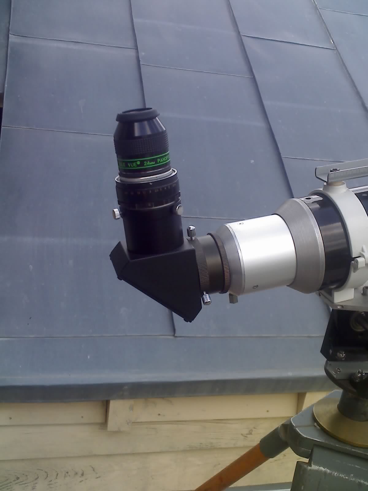

Un mic vis dus la capat . Adaptor de la 2 inch la 1,25 cu focuser elicoidal .Toata matzaraia e sovietica , tubul de exact doi tzoli e carcasa de la un motoras ciudat , un fel de tetrafazic cu rotor nemagnetic .
Focuserul elicoidal e de la un obiectiv jupiter , cred , iar cel interior de la un industar . In locasul de 37 mm al elicoidului jupiter a intrat piulitza de la industar , alezata bineinteles . Capatul nefiletat de la surubul cu 5 canale al industarului a fost sectionat oblic in 15 petale si cu marginea alezata conic serveste la blocarea in penseta a ocularelor de 1,25 .
Scaunul cu interior conic pe care se face adunarea petalelor pensetei zace in fundul cotei de 37 mm si nu prea sunt multumit de el .Ma bate gandul sa incerc o camasa de rulment cu role tronconice , de la care sa extirpez surplusul din inaltime . O sa vad , poate e mai simplu sa confectionez o piesa din alama .
Acum tine bine chiar cu sistemul de strangere neactionat . Dupa ce o sa fixez cu Loctite piesele mufate , cred ca poate sa tina si zece kile cu capul in jos .
Ansamblul musca vreo 2 cm din calea optica , nu e mult dar poate se putea si mai putin . Am lucrat si eu cu ce gunoaie optice am gasit prin smeltzaraia inca ne aruncata .
Am muncit cam mult pentru ca strungarul preferat a tras pe dreapta din motive de ciolane obosite .Asa ca totul a fost facut la mana , putin cate putin in timp de mai multe zile .
Reglajul claritatii direct la ocular este foarte placut , sotia a ramas impresionata de imaginea prin panoptic si mai ales de modul in care isi pune la punct claritatea , ea fiind un pic mioapa .

Super, Cătălin! Asta îmi amintește faptul că într-una din cutiile cu maimuțe zace un inel de focalizare de la un obiectiv similar, ale cărui lentile le-am scos pentru că erau zgâriate. Ideea am văzut-o realizată la Tavi Stănescu ce avea un astfel de focalizator la unul dintre telescoapele lui.
Mesaje: 3012
MesajTrimis: 15 Aug 2022 14:22 Download mesaj
Nu am mai explicat , în poza a ll-a se vede fundul barel-ului care are înfundat în el partea tronconică de dinaintea lentilelor obiectivului jupiter . A trebuit să îndepărtez locașul lentilelor și să scap de marginea exterioară , pentru a ajunge la cota de 48 mm ce era deja strunjită dinainte (acolo intra capacul motorasului , prin care ieșeau firele ) .
Restul tubului are în interior 47 mm , adică exact cât exteriorul randalinat , de după filetul m42 al obiectivului . Chiar ăsta e amănuntul care m-a făcut să asociez cele două piese . După aia , m-am complicat puțin , ca de obicei .
Cred că sunt la al 6-lea focalizator elicoidal , posibil toate să fi fost de la obiective sovietice . Al 7-lea , e de la un binocular japonez , de microscop . Mă gândesc să îl montez la prisma de mai sus .
Legat de helicoizi , dorința mea cea mai mare încă nu s-a împlinit : focuser direct pe celula obiectivului . Mai așteptăm ...
