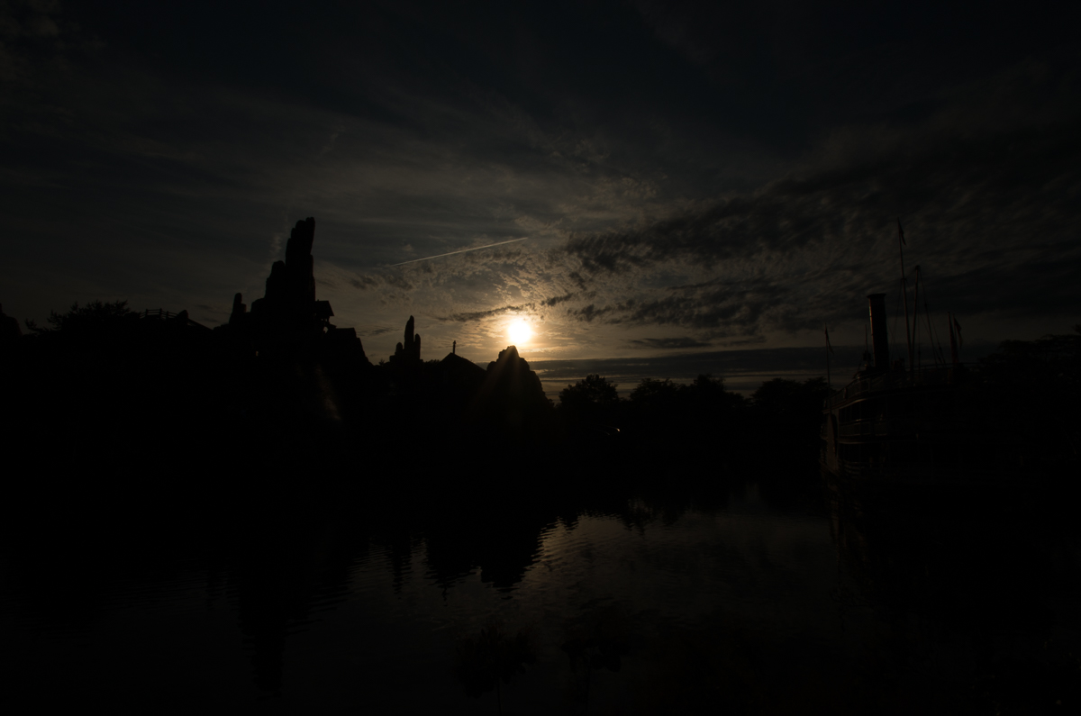

Subexpun drastic (-5EV), si ulterior recuperez din soft, ceva de forma:
 Marime fisier:  240.4 kb
 Vizualizat:  de 13943 ori
 Marime fisier:  694.73 kb
 Vizualizat:  de 13942 ori

Nu cred ca senzorii aia puchinosi (1/2.3") au dinamica mare. Metoda subexpunerii (apoi din soft normalizare) merge la senzorii mari (4/3, APS-C, full frame), as indrazni sa spun, mai ales la cei Sony. La Canon daca faci asa ceva, o rupi la goana de cat zgomot ai in shadows... Dar Canon are Magic Lantern. Very Happy
Dar daca, asa cum spune mai sus alt membru, camera aia stie HDR, atunci e posibil sa obtina ceva rezultate, dar n-as baga mana-n foc.
Insa, nu recomand metoda subexpunerii, HDR-ul e sfant pentru dinamica. Uite o panorama cu Biserica Neagra din BV, pe vremea cand ma pasiona subiectul HDR...
