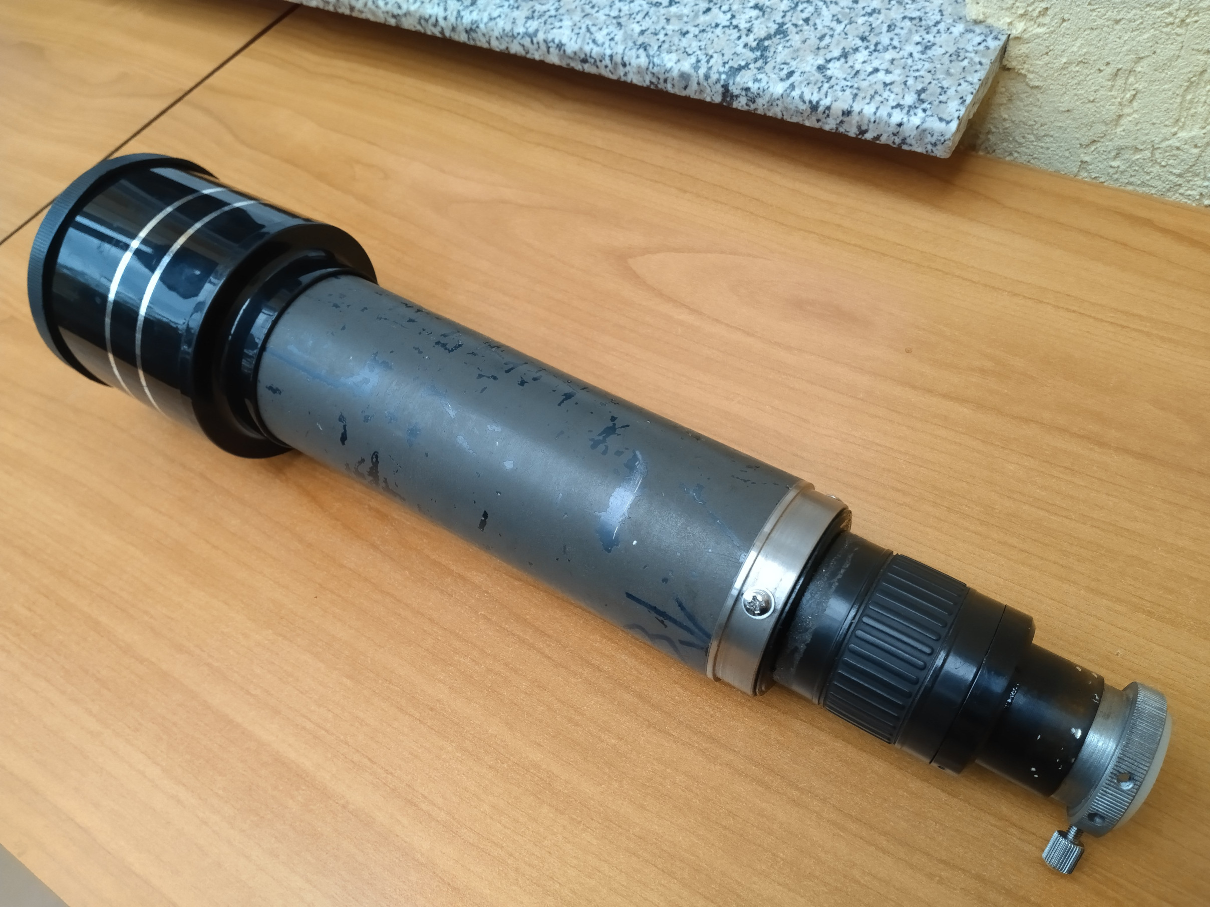

Sunt constrans sa fiu foarte expeditiv. Am intalnire in curte, peste cateva minute, cu un dobsonian de 250mm.
Dar am vrut sa impartasesc cu voi faptul ca aseara, Joi 21 Iulie, am terminat pe inserate montajul de proba al unei ''noi'' lunete RFT D=60mm F=380mm.
Am scris luneta ''noua'' deoarece obiectivul si tubul le-am primit de la prietenul meu Erwin care , la randul lui, le-a primit de la colegul nostru de forum ''lentilozaur'' si se pare ca provin de la o luneta terestra britanica.
Aseara am folosit pe luneta RFT 60mm F/6,3 ocularele X Cel 25mm, Plossl Sirius 10mm, BCO 6mm si Lacerta UWA 4mm.
Luneta asigura un camp de aprox. 4 grade la marirea minima.
Am observat cu ea aseara 24 de obiecte DSO si 14 stele duble/ multiple.
Singurul impediment care m-a impiedicat sa vad mai multe obiecte a fost absenta unui cautator.
E un instrument strasnic. Ceasul era mai apropiat de ora 3 decat de ora 2 cand m-a lasat luneta RFT sa trec la nani ...

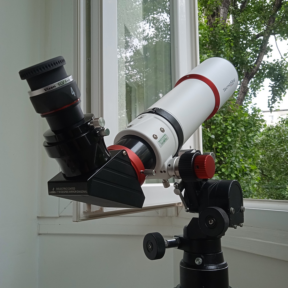

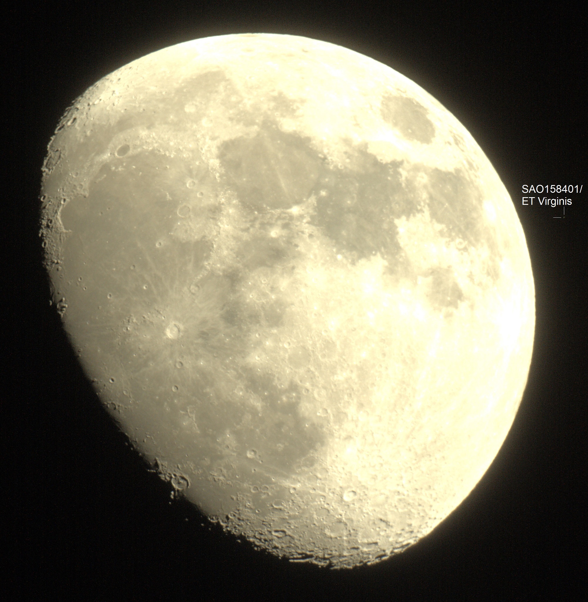

Jucandu-ma cu un ocular Skywatcher Planetary 25mm am constatat ca ajung la aceeasi magnificatie ca si binoclul 10x50 Lacerta Nature. Desi ocularul Planetary are un camp aparent mai mic, 58', fata de cele din binoclu, 65', vizual pare mai larg. Insa ce m-a surprins a fost nivelul detaliilor vizibil mai bune chiar si pentru ochii mei neantrenati. Astfel m-am pregatit si am asteptat ocazia sa testez luneta, zisa si Sandybel, la magnificatii mai mari, acolo unde in mod evident binoclul nu poate ajunge.
Am pus in sacosa tot ce aveam prin casa, SW 25mm, TV Plossl 20, BCO 18mm, Hyperion 17mm, TV Plossl 10.5, TV PM 5x, luneta si trepiedul foto si am observat trei tinte:
1. Luna, desi cam jos, inca era luminat cerul si mici norisori se plimbau peste tot, insa vizual mi-a placut ce am vazut, se vedeau detalii de la magnificatia minima, 10x, si rapid am trecut la focale din ce in ce mai mici, detaliile continuau sa apara. Neavand alta varianta am pus 5x-ul si impreuna cu ocularul Plossl 10.5 am ajuns la aprox. 115x. Spre surprinderea mea imaginea era inca vie, deloc intunecata. M-am concentrat pe un detaliu specific, am ales craterul Piccolomini, era cel care mi-a sarit in ochi, avea si un munte destul de proeminent in centru, ulterior am constatat ca defapt erau doua varfuri separate printr-o vale/crapatura vizibila destul de clar, mai ales la magnificatii mari. Inca n-am aflat ce dimensiune are crapatura insa se vedea destul de bine.
2. Saturn, am asteptat sa iasa dintre case, si a iesit dupa o scurta asteptare, eram curios daca vad separatia dintre inel si disc, si s-a vazut cred din prima, la 12x. Increzator in fortele opticii am sarit rapid la 115x, surpriza a continuat si planeta s-a vazut "curat", separatia clara, inelul subtire, taios, imaginea luminoasa. Se vedea un punct alb la o distanta si pozitie ce ar corespunde lui Titan (conformm Stellarium). N-as putea spune ca am vazut diviziunea Cassini, mi-ar fi placut, poate ca se poate insa ochii imi jucau feste, becurile iluminatului public/privat imi enervau ochii si creierul, neavand motorizare planeta iesea repede din campul vizual, asa ca am renuntat.
3. Oscilez indecis intre camp aparent mic si mare, acum dupa cateva teste as cam avea o concluzie: la planete/Luna nu conteaza deloc campul aparent, detaliile planetare pareau la fel de bune si in 40' si in 68', campul aparent devine irelevant, defapt imi pare ca toate ocluarele au acelasi camp. Insa plimband aiurea luneta prin puzderia de stele am sesizat destul de clar ca senzatia este mult mai placuta cu un camp aparent mare, deja 50' semanau cu privitul prin gaura cheii. Concluzia trista e ca ar fi utile si oculare de camp mic si oculare de camp mare, si oculare de focala mica si oculare de focala mare, vorba lui catalin dumitru: sigur producatorii de oculare jubileaza in aceste zile.

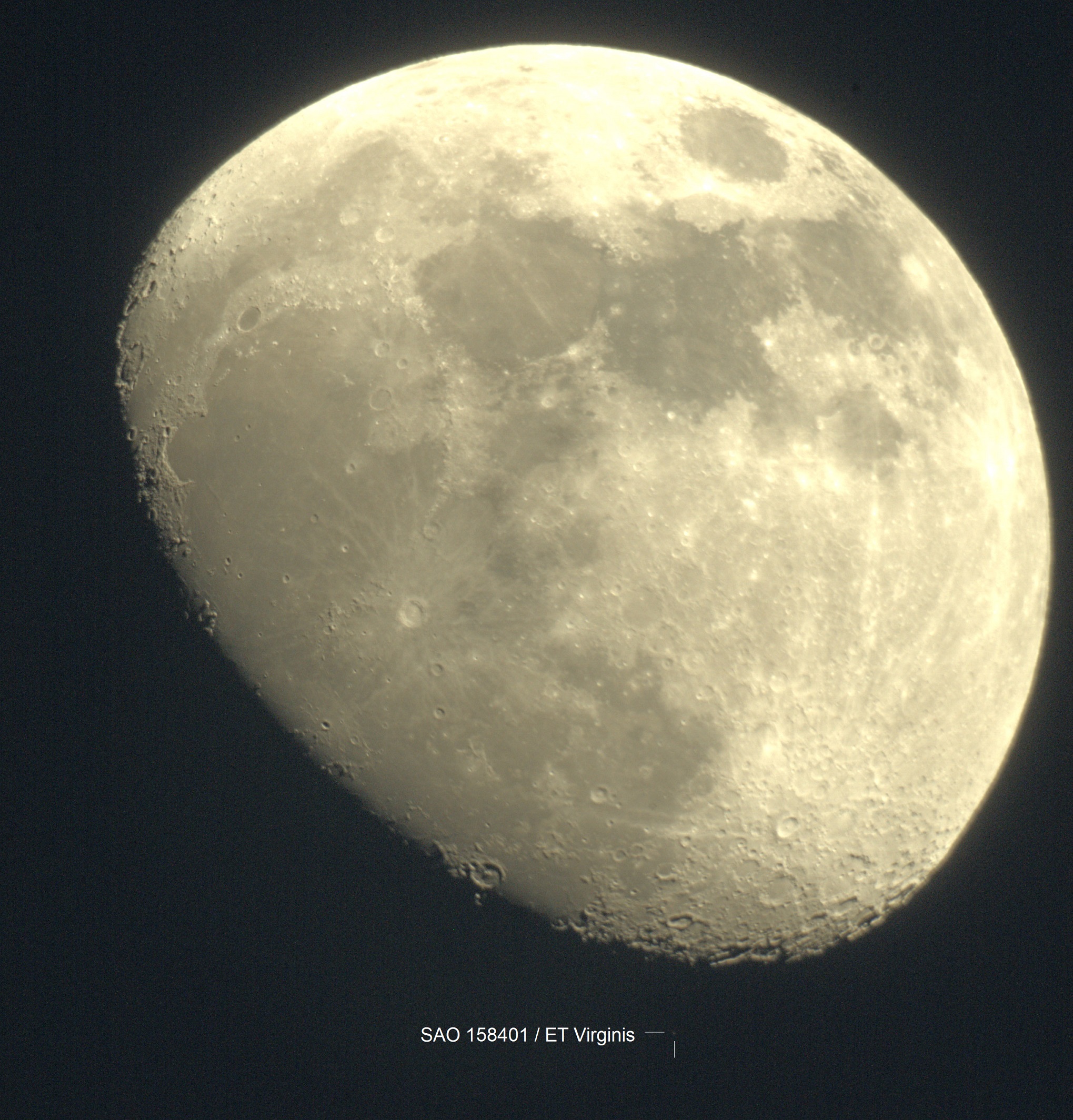

La planete cu luneta 80 /330
Ieri noapte am avut ocazia sa observ planetele (Saturn si Jupiter ) cu
https://astrovest.ro/site/index.php/skywat...0mm-detail
prin ocularul de 25 saturn aparea ca o stea, prin 6 LE Planetary a desvaluit adevarata fata si a aratat inelele (vazut dor unu ) si un satelit bonus Titan, 2.5 SW ceata totala alta dat a avut rezultate

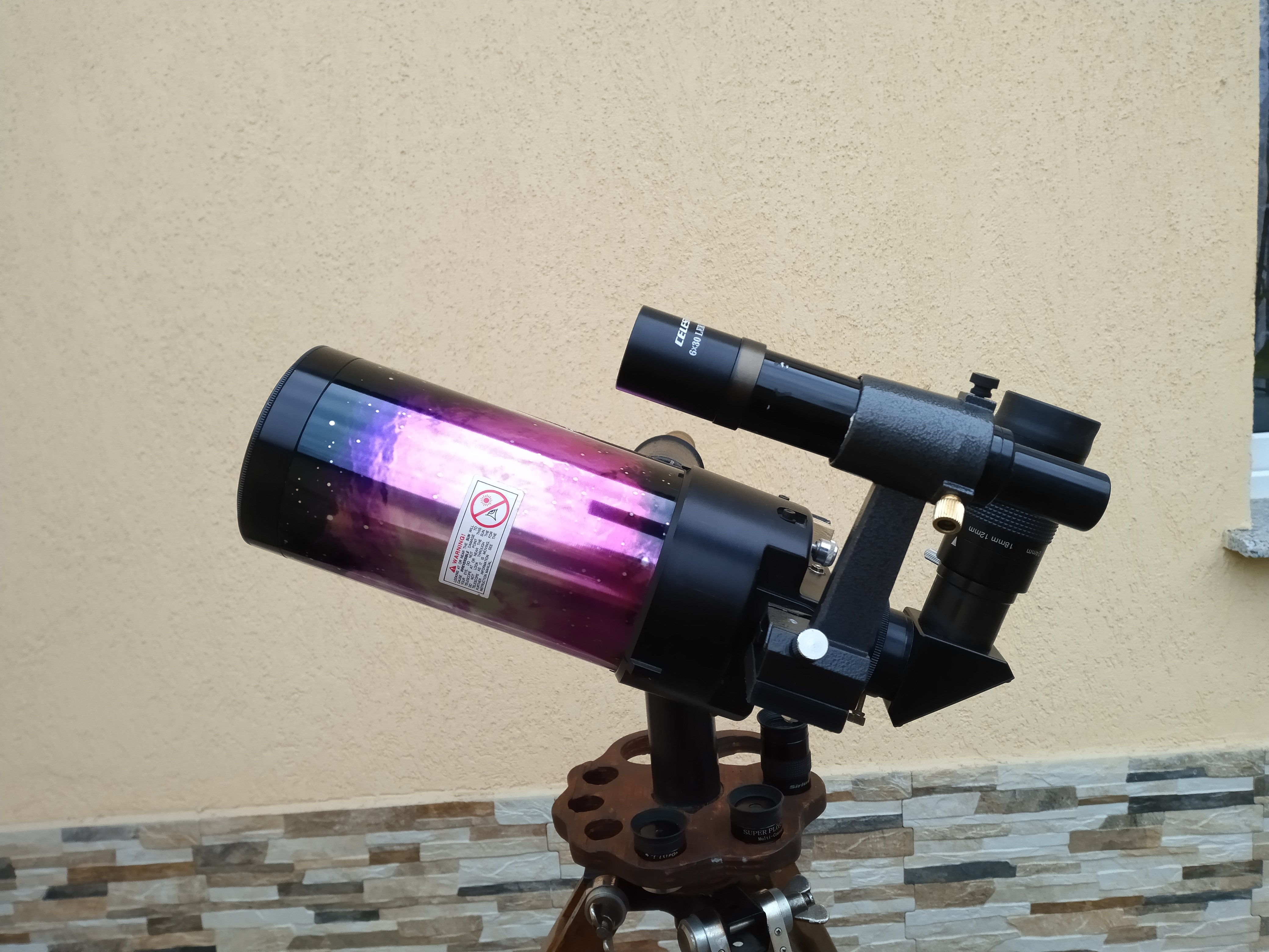

Aseara, Luni 12 Decembrie a.c. am facut observatii desi vremea a fost mai degraba potrivnica. Cerul era strabatut de mase mari de nori cirrus, aerul fiind paclos.
Dar folosind mariri de pana la 156x, am constatat ca seeingul era in jur de Pickering 8, deci foarte bun.
Instrumentele folosite au fost luneta cu obiectiv Swift 818 D=60mm F=500mm si telescopul Maksutov ETX 90X1250mm.
Cu luneta 60x500mm am apucat sa verific buna functionare a unor mici modificari pe care le-am facut:

ETX 90mm a rezistat mult mai bine la aburire deoarece purta parasolarul Makului TS 100mm.
Am folosit ocularul Plossl Sirius 25mm/ 50x si ocularul zoom Seben 8-24mm pentru mariri de la 52x pana la 156x:
-Am incercat, sa rezolv Lista lui Lockyer, fara mare speranta de a o finaliza.
Mintaka a fost separata foarte larg.
Companionul lui Rigel s-a zarit uneori daca zona era acoperita de norii subtiri care actionau ca un filtru.
Zeta Ori a fost rezolvata, AB cu dificultate. In peticele de cer senin se vedea si AC.
Sigma Ori/ STF 762 a fost una dintre marile suprize ale serii. Se vedea tot timpul ca tripla deci se vedeau AB-D si AB-E spre Est. Dar cand priveam la 156x spre D, aflat la 13'' spre Est, se vedea si AB-C ,cu companionul 8.8mv la 11'' spre Vest.
stop cadru cu raportu' ca iar e senin, merg la observatii, revin
noa, gata ... ''veni, vidi, observati'' si motor
Lambda Ori, rezolvata-separata ca tripla
Si cam atat din Lista lui Lockyer. Cu un Mak de 90mm n-are nici un rost sa incerc sa rezolv 52 Ori. Este fizic imposibil.
Dar, una peste alta, hobbitul acesta Mak 90mm s-a descurcat mai mult decat onorabil cu acele stele din Lista lui Lockyer ... care sunt de nasul sau ... mai exact ... de corectorul sau !
-Exista insa in Orion stele duble si multiple pentru toate gusturile si aperturile. Am tintit ETX spre Eta Ori/ DA 5 AB pe care a rezolvat-o si separat-o cu brio la 156x/ zoom Seben 8mm si cu atat mai mult la 178x / Ortoscopic Vixen 7mm Circle V.
-La asa rezultate ... mi s-a urcat democratia astronomica la cap si m-am aventurat sa incerc rezolvarea dublei 32 Ori/ STF 728 de la Est de Bellatrix/ Gamma Ori si care are acum o separatie de 1.3''.
Ceea ce am vazut a fost primara alba avand lipita de ea, in cadranul I, discul Airy gri-galbui al companionului mai slab luminos, aflat la 178x intre aceasta si primul inel de difractie. Deci separare -nici vorba dar rezolvare = da !
Seeingul a fost bun, la Pickering 8. Marirea a fost generoasa la 178x, deci undeva spre maximul util.
Este probabil prematur sa ma pronunt dar convingerea mea este ca ETX atat poate. Nu cred ca voi obtine in viitor rezultate mai bune.

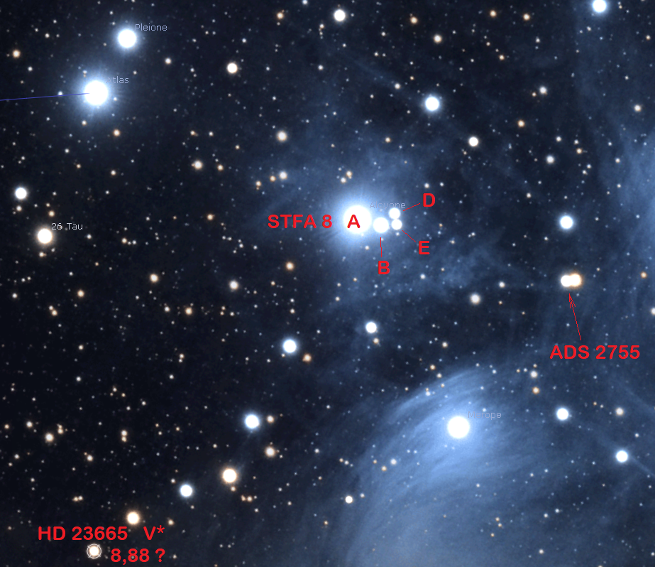

- In Pleiade am numarat aprox. 30 de stele cu ocularul de 25mm cat si cu cel de 23mm.
In lantul de stele de la Est de Alcyone se vedeau cinci stele cu privire directa si o a sasea stea de 8,88 mv, foarte slaba, mai mult cu privirea periferica.
Dar aflam din interogarea CDS a lui Aladin Lite ca aceasta stea HD 23665 este variabila.
Steaua dubla ADS 2755 (sau S 437) din M45, cu separatia de 39'', se vedea si ea slab luminoasa, marunta dar rezolvata, cu companionul de 8,13mv dupa StelleDoppie.
La 12x si 13x, se vedeau cu efort toti cei trei companioni ai lui Alcyone. Cei doi companioni de la NV erau slab luminosi, cel mai slab fiind E de 8,73mv.
Din toate acestea, am dedus azi ca azi-noapte am atins o magnitudine limita de 9mv cu luneta de 45mm. Adica magnitudinea limita pentru o apertura de 25-30mm pe un cer negru, fara Luna si fara poluare luminoasa. Asa de bine stam ...

Steaua 119 Tau iese in evidenta din cauza culorii rosu-oranj intense.
Am rezolvat la 30x dubla STF 730, cu separatia de 9,7'', aflata in ''inima'' roiului Cr 65.

In aceasta seara de Miercuri 25 Octombrie a.c. am efectuat observatii cu telescopul Maksutov ETX 90mm F/14 cu ocularele Sirius Plossl 25mm/ 50x + Sirius Plossl 10mm/ 125x + ocular zoom Seben 8-24mm/ 52x - 156x.
- Am centrat cautatorul 6x30mm pe Luna. A trebuit sa refac acest reglaj deoarece cautatorul a ramas asa cum l-am folosit pe ''Ratusca cea urata'' la observatiile din ''Noaptea cercetatorilor''.

Sambata 9 Iunie a.c. am facut observatii cu luneta RFT 60x380mm, cu obiectiv si tub primite de la Erwin care, la randul sau, le-a primit de la Lentilozaur.
Am folosit grosismentele, respectiv ocularele urmatoare : XCel 25mm / 15x + Sirius Plossl 25mm / 15x + Celestron SPlossl 10mm/ 38X + BCO 6mm / 63x si ocularul zoom Svbony 170 10-30mm pentru mariri de la 13x la 38x. Am folosit o prisma diagonala Porro dar si una Amici.

1) Luneta 60x380mm este functionala. Trebuie sa o estetizez si , eventual, sa-i pun diafragma in tub.
Toate ocularele testate se incadreaza in plaja de focalizare a focuserului.
2) Am testat cu ocazia de mai sus prisma diagonala Amici. Din fericire, nu introduce aberatii observabile in gama de grosismente 13x - 38x. Voi putea folosi asadar aceasta luneta si la observatii de stele variabile, folosind hartile AAVSO ''normale'', destinate binoclurilor.
3) Ocularul zoom Svbony model 170 : 10 -30mm a functionat foarte bine si il voi folosi mereu cu aceasta luneta. Imaginile stelelor la 13x sunt ''punctiforme'' pe intreg campul vizual, stelele sunt mai luminoase ca in ocularele Plossl iar saturatia de culoare este intensa.
Aritmetica, ce sa vezi, a functionat ! Campul aparent aL acestui ocular,la focala de 30mm, este foarte mic , de doar 33 grade.
Dar 33 / 12,67 = 2,6 grade adica 156 minute = un RFT ''foarte RFT'' !
Ce bun ar fi un asemenea camp pe doburile mele de 200mm si 250mm ...

Aseara 17 iun ac, am urmarit ocultatia stelei SAO 158401 mag 5,1 de catre Luna. Fenomenul a avut loc la cateva minute dupa apusul soarelui (ora 21.02) deci afara era aproape zi. Am folosit mica luneta Tecnosky 70ED la magnificatiile de 16x, 47x si 105x. La magnificatia de 16x nu am vazut steaua probabil din cauza luminii de afara insa la celelalte magnificatii am putut urmari faza de imersie care la mine a avut loc la ora 21.19. Inainte de emersie au inceput sa se adune norii iar la ora la care SAO 158401 trebuia sa scoata nasul de dupa luna era deja bloc compact intins pe o zona considerabila. Am fost nevoit sa ma multumesc doar cu prima jumatate a fenomenului.

Aseara am observat si eu ocultatia stelei SAO 158401, care mai are si denumirea ET Virginis, fiind variabila.
Am observat-o prin reflectorul Sky Watcher de 130/900mm dar am si fotografiat-o cu camera foto Canon 450D montata pe reflectorul de 130mm (am observat vizual ocultatia prin vizorul optic al camerei) si la mine faza de imersie s-a petrecut la ora 21:20 TLR iar faza de emersie la ora 22:22 TLR.
Am reusit sa fotografiez steaua atat inainte de imersie cat si dupa emersie, desi se vede greu pe imagini. Vizual steaua era mai usor vizibila.
Ocultatia stelei SAO 158401 / ET Vir de catre Luna - 17-06-2024. Cu putin timp inainte de imersie.

Ocultatia stelei SAO 158401 / ET Vir de catre Luna - 17-06-2024. Dupa emersie.
