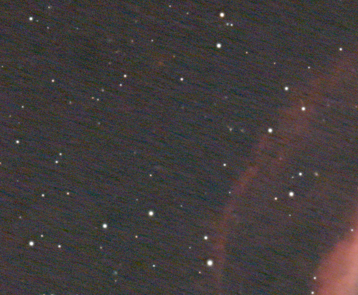

Sambata si duminica trecuta am incercat sa pozez Helix cu ASI595 si newton 8" F4, ca sa fac o comparatie cu captura facuta cu newtonul 6" F5 (o pagina in urma), in privinta semnalului.
Expunerea totala a fost asemnatoare, cu 30 minute mai mult pentru newtonul mai mic (285 cadre vs. 320 cadre de 60 secunde). Desi transparenta nu a fost buna (stelele erau atat de neclare, incat m-am uitat la oglinzi sa vad daca au condens), semnalul strans a fost mai bun la newtonul de 8" (asa cum e si normal).
Zgomotul in stiva a fost mare si neuniform (vezi poza), din cauza poluarii luminoase si transparentei slabe.
Sambata am tras si 30 cadre (de 60s) pentru M2 (doar putin mai sus), asteptand sa se "ridice" Helix. Zgomotul a fost mai mic si uniform.

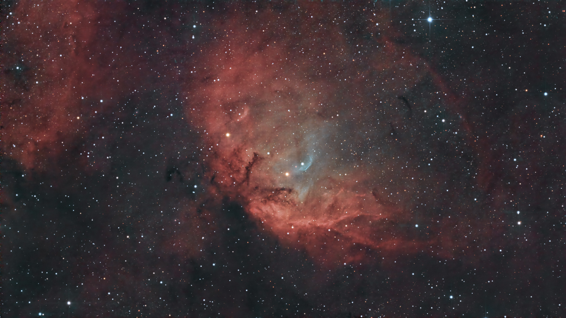

Aseara am incercat Tulip Nebula cu camera ASI585MC si filtrul L-enhance (pe newton 8" F4).
Expunere-3 ore si 20 minute (100 cadre de 2 minute).
Am incercat mai multe versiuni de procesare (pentru culoarea nebuloasei). "Intinderea" directa da o poza numai cu tonalitati de rosu, paleta Foraxx mai introduce ceva galben, extragerea canalelor si recrearea pozei ca HOO (cu LinearFit pe verde) adauga albastru in centru, dar rosul este mult atenuat, cu nuanta de roz. Si in pozele facute cu camera monocrom si filtre NB este greu sa aduci la suprafata ceva albastru in centrul nebuloasei (semnal slab pe OIII).
Pun poza Foraxx si o combinatie cu HOO.

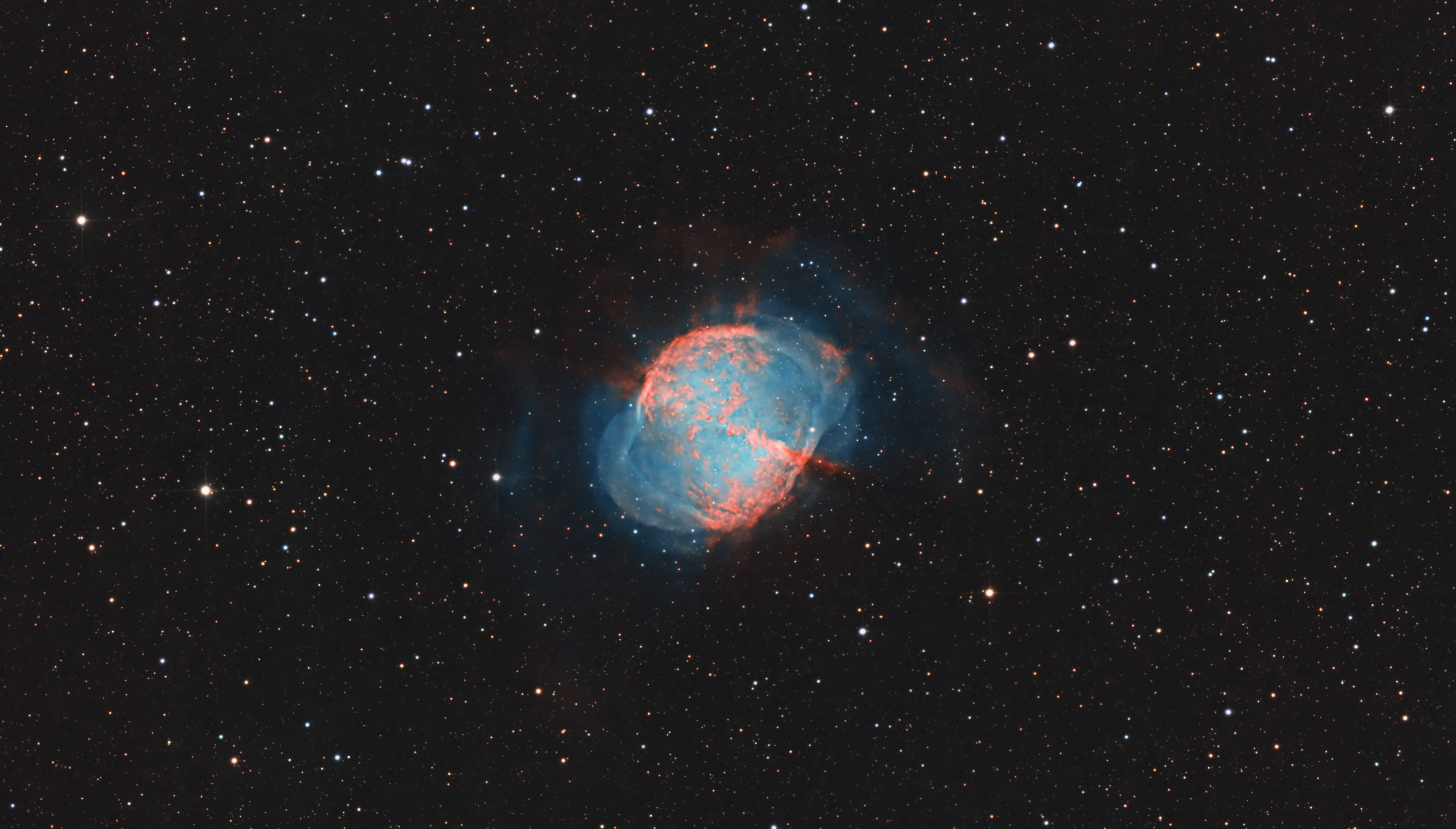

M27, o captura test cu ASI585MC si filtru L-enhance (am vrut sa vad diferenta fata de captura cu camera monocroma si filtre NB).
Expunere totala: 3 ore (2,5 ore cu L-enhance si o jumatate de ora cu filtru LPS- pentru stele). 150x60s +30x60s. Deci expuneri scurte.
Rezultatul este chiar multumitor, considerand timpul de expunere si faptul ca este o camera OSC planetara.
Procesarea a fost totusi putin mai dificila pentru a ajunge la culorile si detaliile facute cu camera monocroma. Sunt nivele diferite de sensibilitate pe pixelii cu matrice Bayer si un amestec de semnal pe canale. De exemplu, uitandu-te pe graficul cu raspunsul relativ pe canale (pe pagina ZWO), reiese ca semnalul pe canalul verde este = 0,78*OIII+0,17*Ha. Albastrul=0,42*OIII+0,05*Ha. Iar in canalul rosu este amestecat OIII. Valorile reies din linia de 500nm pentru OIII si cea de 656nm pentru Ha. In plus filtrul L-enhance are o banda destul de larga.
