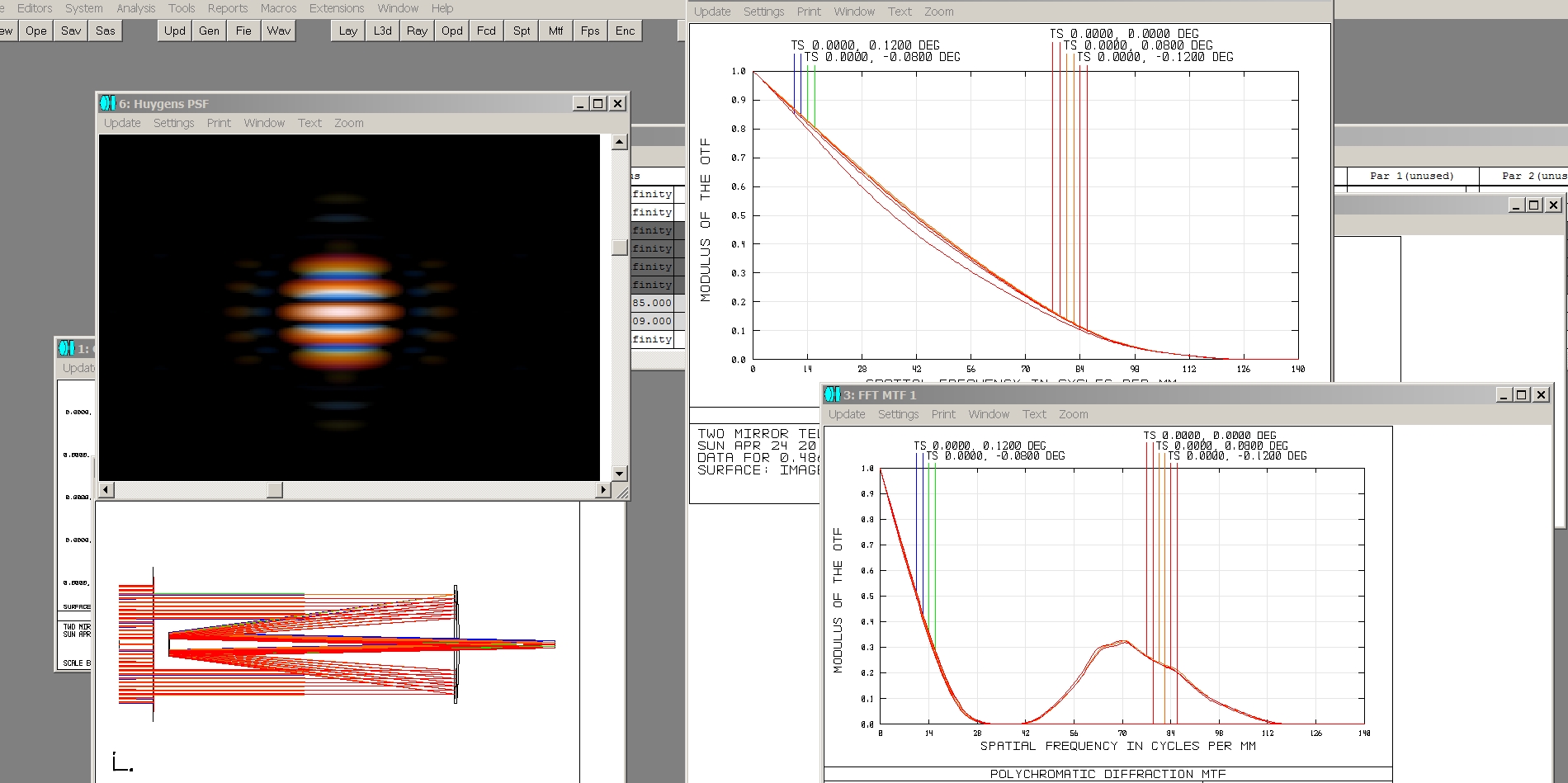

Nu este asa simplu cum pare ... se poate analiza ca un telescop mascat in care exista doua gauri spre marginea oglinzii, cam la toate sistemele cuplate interferometric imaginea unei stele este un grup de franje sau in loc sa ai la PSF o singura teapa inconjurata de un slab inel vei avea mai multe tepe mai adunate ascutite ce cad la inaltime spre marginea grupului .
O simulare pe zemax arata ca creste contrastul MTF la 84-95L/mm
framasca si cu masca doua simulari

Buna ideea cu simularea, am sa incerc si eu, multumesc. Se pare ca avem de castigat rezolutie.

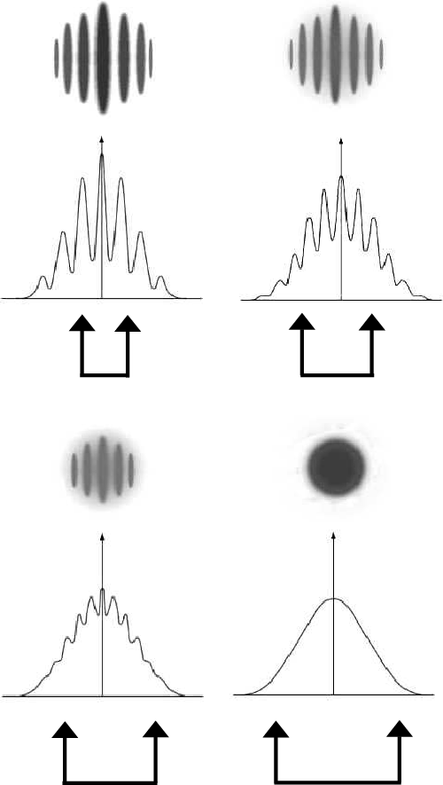

Stie cineva cum s-a masurat prima data diametrul stelei Betelgeuse si in ce consta castigul de rezolutie ?

Poti completa si cu imaginea data de apertura egala cu suma celor doua?
Care e principiul din spate? Adica F(A) +F(B)> F(C) unde C = apertura A+B? Intuitiv nu-mi dau seama ce se intampla acolo.

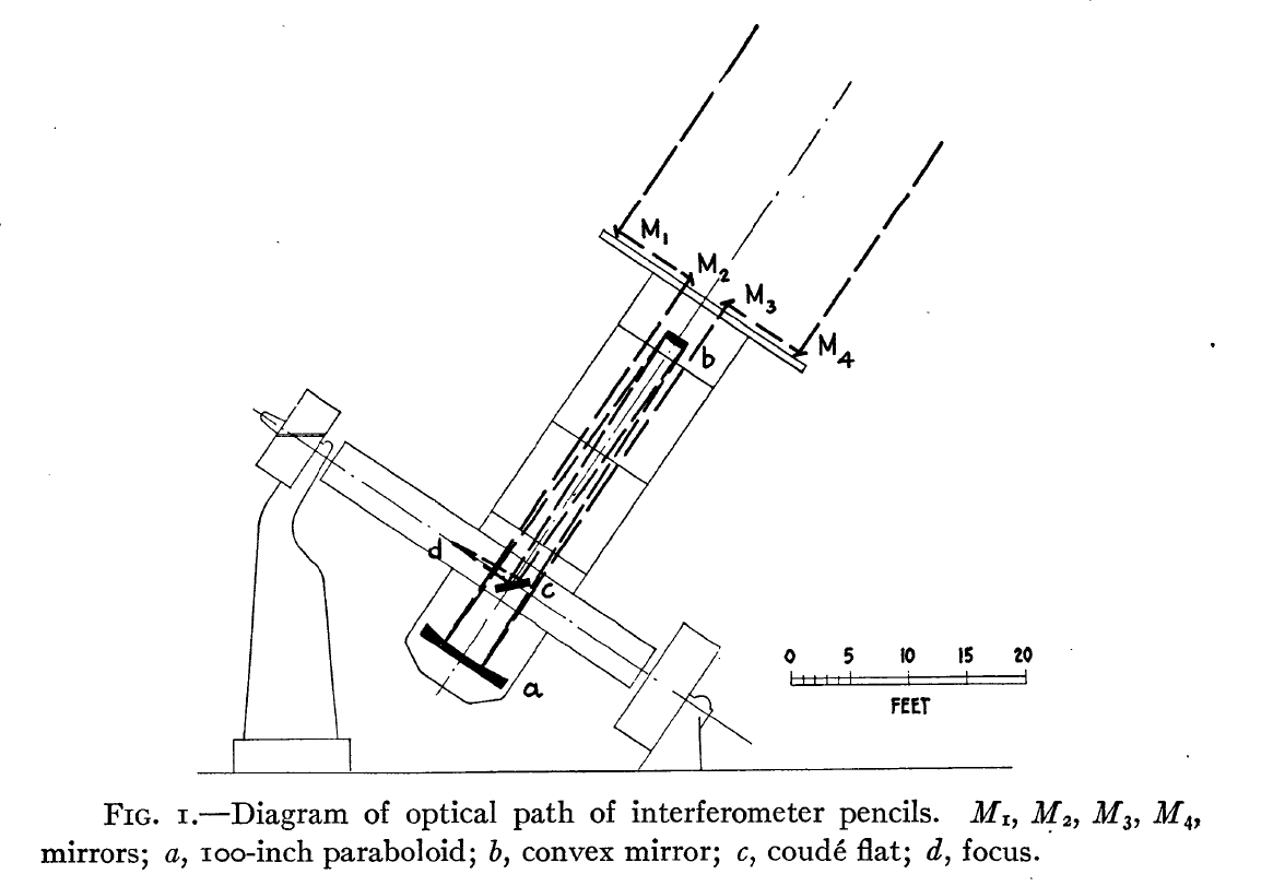

@valy: Aha !
Mai multe detalii:
Title: Measurement of the diameter of alpha Orionis with the interferometer.
Authors: Michelson, A. A.; Pease, F. G.
Publication: Astrophysical Journal, 53, 249-259 (1921) (ApJ Homepage)
Publication Date: 05/1921
http://adsabs.harvard.edu/abs/1921ApJ....53..249M

Da, se pare ca prin insumare apare interferenta intre cele doua sau mai multe semnale supuse acestui proces. Nu degeaba ii zice interferometru.
