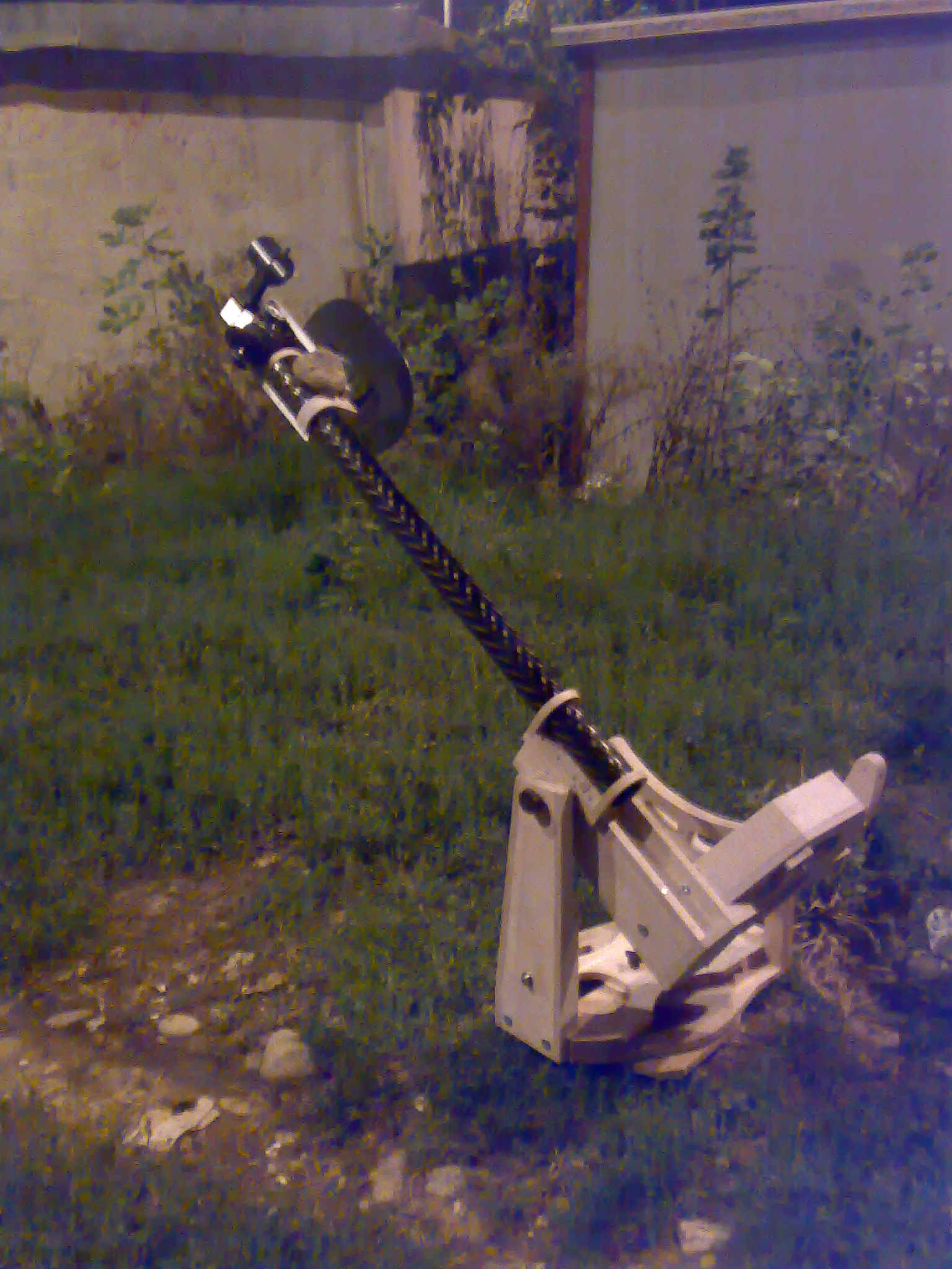

La testul de ieri în spatele blocului
 Marime fisier:  562.7 kb
 Vizualizat:  de 5986 ori

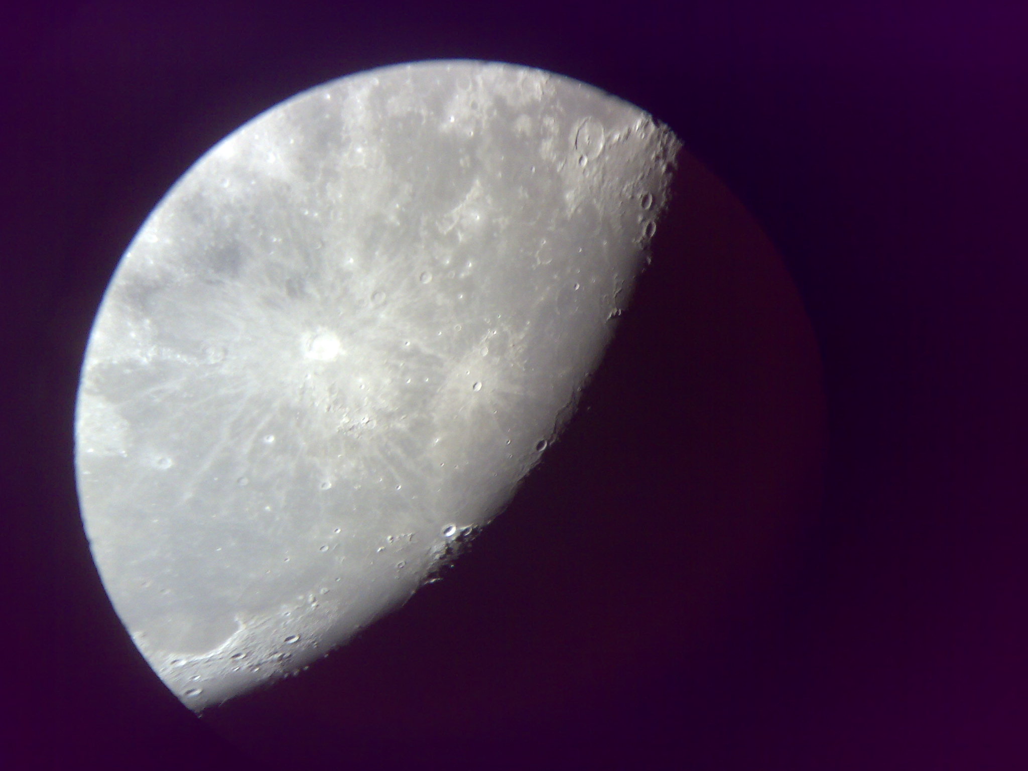

Test la Lună
 Marime fisier:  525.37 kb
Luna prin orthoscopic 12mm afocal cu tel. Nokia N73 ținut în mână

Nu este chiar lipit de marginea secundarei așa că nu există nicio obstrucție. Cel puțin eu nu am văzut, s-ar vedea imediat în ocularul chesire. Conul de lumină este adiacent parasolarului. Azi pentru că e vreme bună mă apuc de lăcuit, vopsit iar diseară dacă e uscată vopseaua și senin mai fac niște probe.
