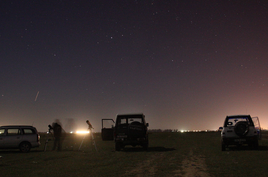

Am iesit la cer cu luneta,StarChild (proprietarul) Erwin si eu . la cativa km in sudul orasului.
pentru ca este acromat dublet 120mm f/5 nu ma asteptam la minuni , la deepsky cu nagler 26mm e minunat si nu apare coma la marginea de 82 grade . am vazut cateva roiuri in Auriga M31 si Pleiadele. cu Ethos 13mm am vazut Trapezul in M42 .si norii gazosi bine cunoscuti .
Dar la Luna culori din plin cu Nagler de 7mm la 85x se simtea o ceata albastra si in interiorul discului Lunar peste cratere . La Jupiter la fel halou albastru extern si voal galben pe planeta.
Am privit si prin micul Mak MTO a lui Erwin ce nu are deloc culori parazite .
frigul nu ne-a lasat prea mult iar luna a ajutat la poze ambientale.

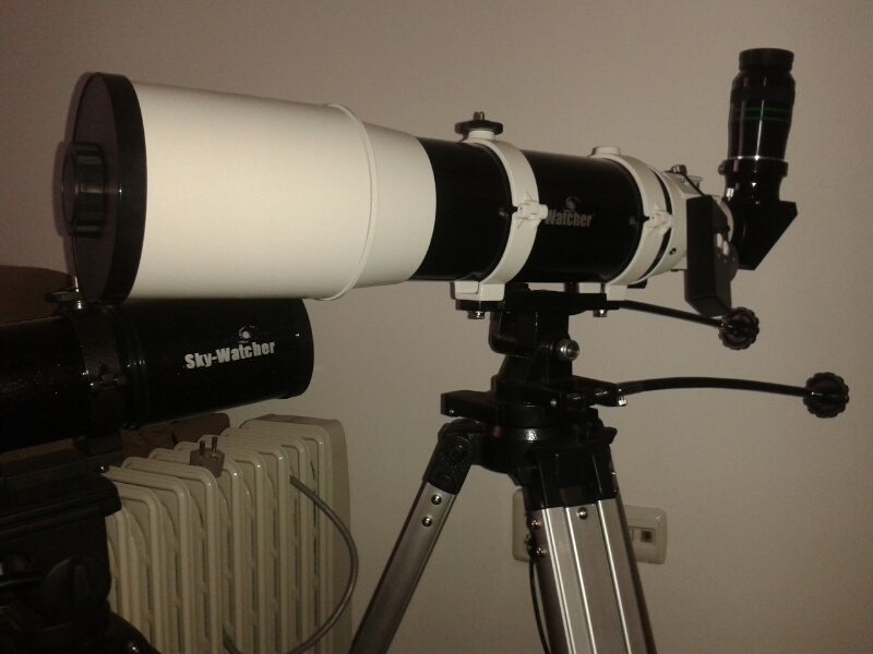

Slăbiciunea principală a instrumentului s-a dovedit a fi montura AZ3 care nu face față lunetei echipate cu diagonală de 2" și oculare grele. Se impune o montură solidă și fiabilă chiar dacă este doar AZ. Montura piston mare ar fi bună pentru așa ceva sau măcar o montură din T de instalații de 2" cum are domnul Mircea Pteancu. O altă idee care mi-a venit acum ar fi echiparea monturii AZ3 cu un braț cu contragreutate și montarea lunetei în lateral, în dreptul pivotului. S-ar asigura astfel poziționarea și echilibrarea corespunzătoare.

Este corect ce spuneti voi despre AZ3 si aberatiile cromatice ... e normal sa fie asa in ambele cazuri pentru ca e un F5 si este si gandita pentru portabilitate. Terestru si deepsky isi face treaba bine din cate am citit. Evident ca planetar un 1000mm e incomparabil mai bun ... dar montura EQ3-2 nu se compara la portabilitate cu AZ3. Multumesc tuturor pentru detalii. PS: Raman si eu tot pe ideea achizitionarii ei. Tot pe un AZ3 pentru ca nu fac astrofoto.
Mesaje: 9954
MesajTrimis: 11 Dec 2013 12:42 Download mesaj
Montura AZ3 e mai slabă decât piston mică pe care am avut-o prima dată. Luneta de 80x900 pe care am echipat-o cu diagonală de 2" și oculare Hyperion are cam aceeași greutate ca 120x600. Secretul este poziția laterală a instrumentului ce permite o echilibrare foarte bună. De asta zic, hai să modificăm AZ3-ul și să folosim ceea ce are el bun: reglajele fine și fără joc.

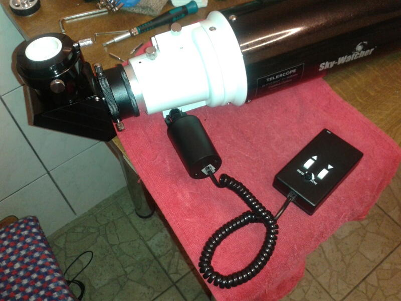

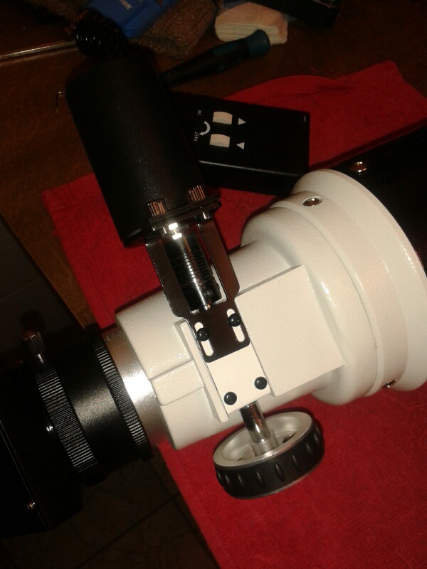

Am luat o pauza de la carnati si vin si am surubarit oleaca.
Am luat motorasul ptr focuser care era initial destinat focuserului ptr telescopul mare. La acela ii voi pune un motor pas cu pas ptr a avea o turatie reglabila pe o plaja mai mare (am si reductie 1:10 la ala).

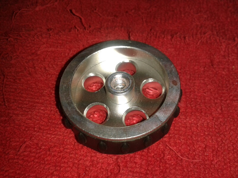

Initial am coborat niste ingerasi si sfinti ca nu imi dadeam seama cum se demonteaza "rozeta" de la focuserul lunetei 120/600. Dupa o poveste cu Erwin si Dorin la telefon, am hotarat sa ma risc sa pun la flacara la aragaz rozeta. Asa am reusit sa desurubez rozeta de pe axul cremalierei.
De aici incolo e floare la ureche. Motorasul s-a potrivit la fix. Functioneaza "ceas" Laughing
Roata de la focuser, demontata
 Marime fisier:  191.18 kb
 Vizualizat:  de 9042 ori
Focuser motorizat.
 Marime fisier:  175.93 kb
Focuser motorizat - detaliu
 Marime fisier:  128.84 kb
Detaliu
 Marime fisier:  111.15 kb

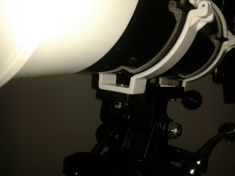

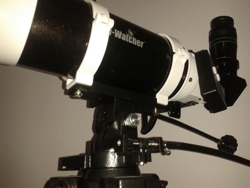

Poze cu prinderea la AZ3, ptr cine e curios:
 Marime fisier:  121.9 kb
 Vizualizat:  de 8807 ori
 Marime fisier:  127.8 kb
 Marime fisier:  105.71 kb

Te-ai mai gândit la modificare sau o montură piston? Am pistoane destule! Smile Am și discuri de teflon pentru lagărul azimutal, în loc de rulment de presiune.
