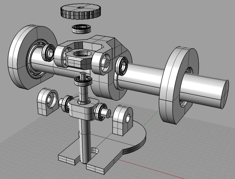

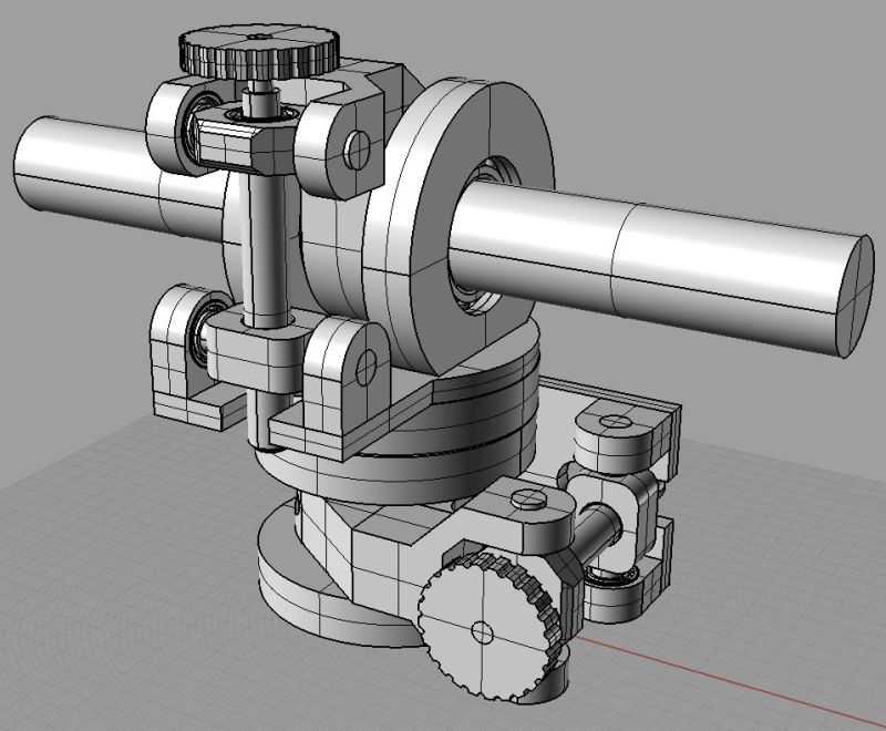

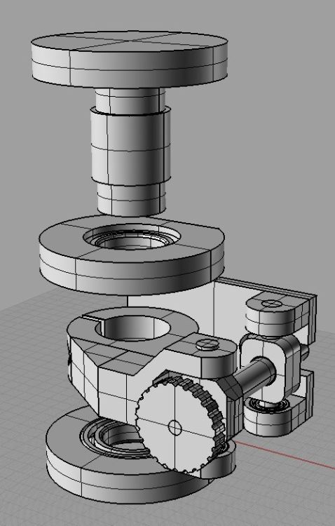

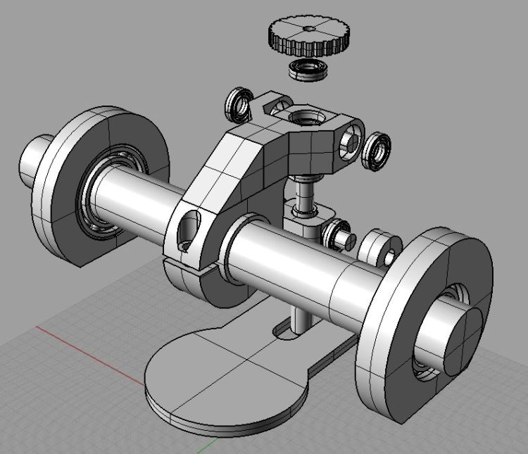

Idee furata de pe net , o adaptare a unei monturi piston ...cred . Rotatii rapide si reglaje fine
prin intermediul unui " ambreiaj " .
O mare problema este backlash-ul surubului de reglaj fin . Se rezolva cu rulmenti radiali / axiali
la un capat , si o prelucrare precisa a piulitei de la capatul celalalt . Surub de 16mm diametru ,
pas de 1mm , prelucrat la capat / lagar pentru rulmenti + filetul piulitei de preload ) .
O alta problema este backlash-ul din piulita surubului de reglaj ... asta se rezolva ori cu
piulita crestata , ori cu 2 piulite paralele si un arc de preload intre ele ... e nitel mai complicat ,
dar se poate .
Cele doua blocuri ale surubului ( blocul de rulmenti si cel al piulitei ) trebuie sa pivoteze , altfel
se blocheaza surubul ... practic un fel de cruce cardanica cu un singur grad de libertate .
Conceptul nu este nici pe departe definitivat , orice sugestii sau critici sunt binevenite .
multumesc

Alexandru Savin
Data inscrierii: 09 Mai 2011
Mesaje: 480
MesajTrimis: 30 Iul 2014 20:42 Download mesaj
Salut!
Vad ca nu te lasi Smile
Nu cred ca am tura asta prea multe comentarii dar hai sa incerc :
1. constructia e ok dpdv tehnic, la capitolul rigiditate nu o vad (prea) bine.
2. este o solutie tehnica destul de perfectionista, mi-e teama ca si prelucrarile vor trebui sa fie la nivelul solutiei. (cam prea multe piese si prea multe conditii de concentricitate si perpendicularitate Smile... i have a hunch that you get the point)...
3. Incearca sa faci ceva mai simplu, sau din mai putine piese, si sa pastrezi functionalitatea..... daca nu dai tu de *** la montaj Very Happy
4.solutia cu doua piulite tensionate axial de un arc e ok pentru scopul propus...n-ai viteze prea mari de avans ca sa-ti faci probleme privind uzura.
Spor,
Alex.
