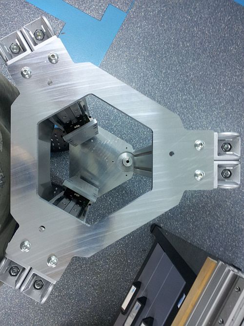

Pai deja i-am montat placile de prindere ( aia de sus cu gaura hexagonala si aia de jos
in care se prinde stepper-ul ) , si m-am catarat pe el ... si am inceput sa sar , sa ma legan ...
n-am miscat , n-a scartait ... eu am vreo 80 de kile , da' cred ca tine peste 200 , fara probleme ...
Insa daca-l lovesti lateral cu ciocanul , vibreaza nitel ... cred ca trebuie shock-pad-uri .

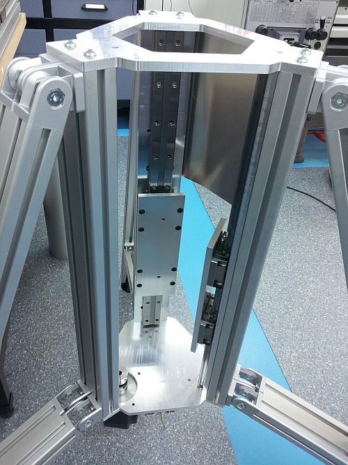

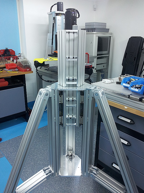

Update ...
 Marime fisier:  118.33 kb
 Vizualizat:  de 3133 ori
 Marime fisier:  133.1 kb
 Marime fisier:  96.01 kb
 Marime fisier:  129.15 kb

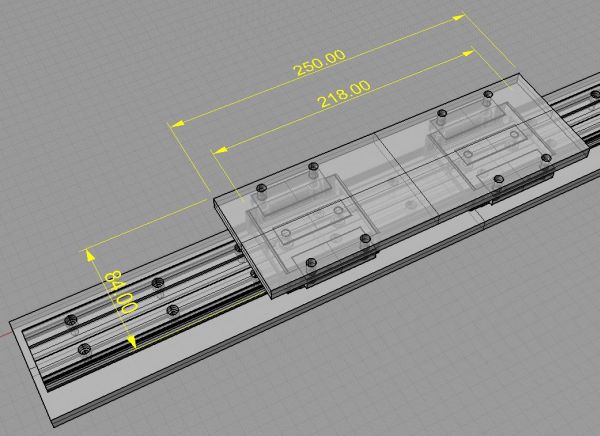

Da, pare sa fie bine. dar in locul tau, puneam cei doi rulmenti la distanta mai mare unul de altul, chiar daca asta inseamna o cursa mai scurta. Trebuie sa spun ca in desenul tau initial nu se vedea ca pui doi rulmenti, de unde si dubiile mele. Totusi, cred ca ar fi fost mai bine cu rulmenti de poti cei trei stalpi. dar daca nu ai inca 2, asta e.

In general , ghidajele se vad perechi ... astea mai rare , cu atat mai mult . E putin probabil sa
gasesti 3 seturi identice , ca nu se cumpara . Ghidajele alea le am de vreo 4 ani , erau pentru un
proiect de freza cnc ceva mai mititica , dar nu s-a concretizat .

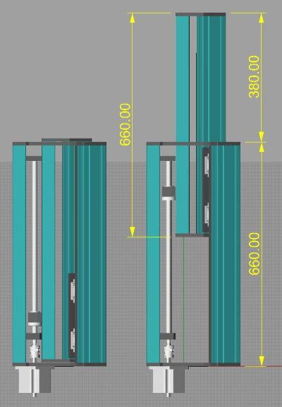

Cat despre distanta intre rulmenti ... asa s-a " asezat " chestia ... As fi vrut sa obtin macar 400mm
cursa , dar au ramas doar 380 ... Poate e mult , poate e putin ... sa vedem cand e gata . Daca
trebuie modificata , e simplu ... tai placa aia de 250mm in doua si distantez rulmentii cat e nevoie .

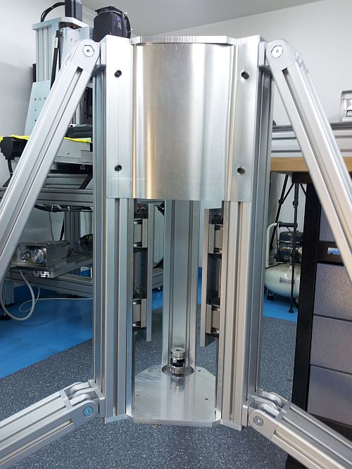

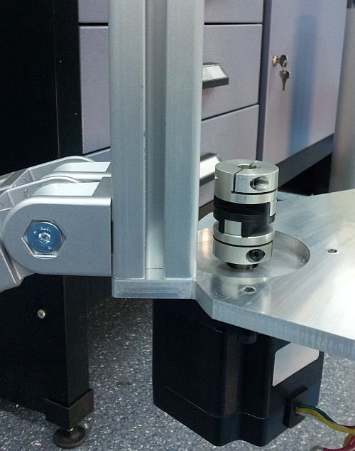

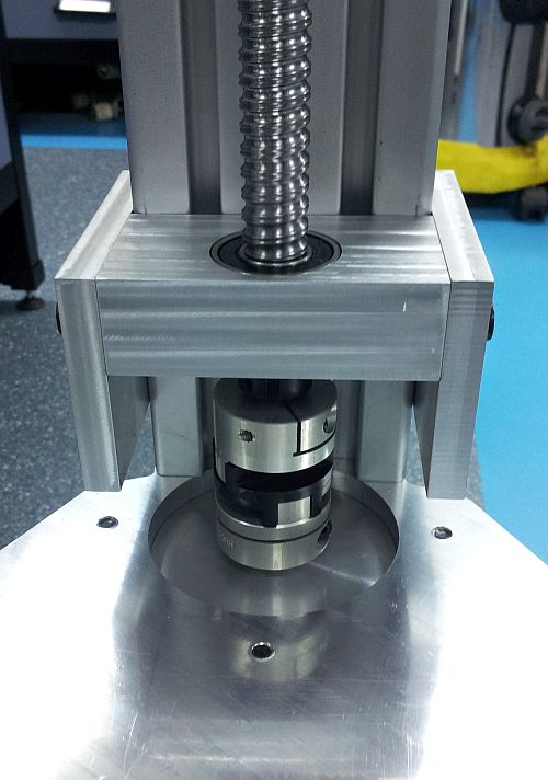

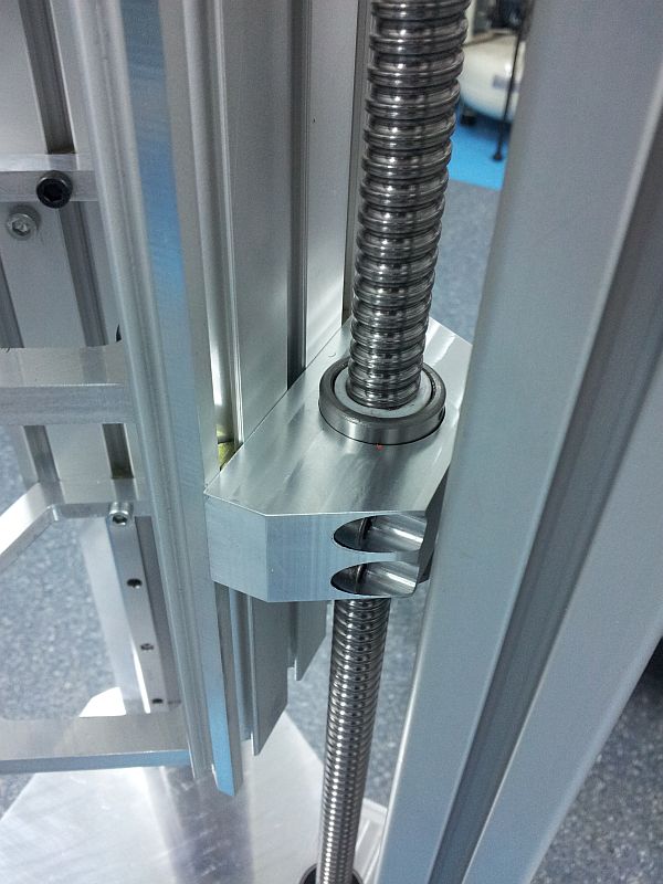

Update ...
Mai am de pus surubul cu bile in pozitie si gata c partea mecanica ...
 Marime fisier:  241.56 kb
 Vizualizat:  de 3068 ori
 Marime fisier:  239.64 kb
 Vizualizat:  de 3067 ori

Super tare! Very Happy
Păi când te plictisești de astronomie poți să-l folosești ca axă verticală la un bohrwerk CNC!

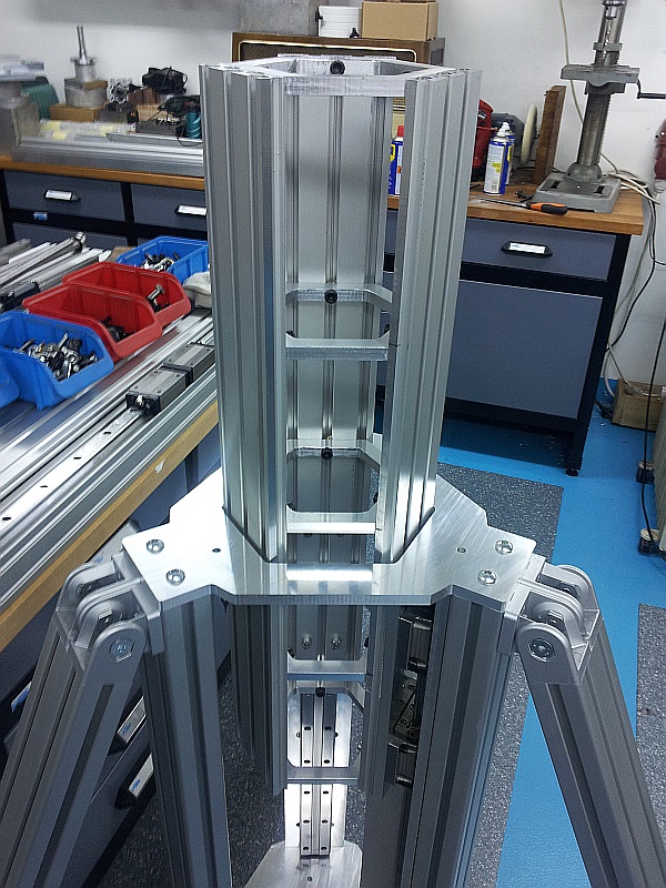

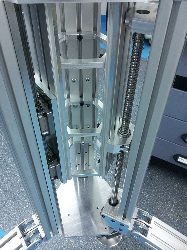

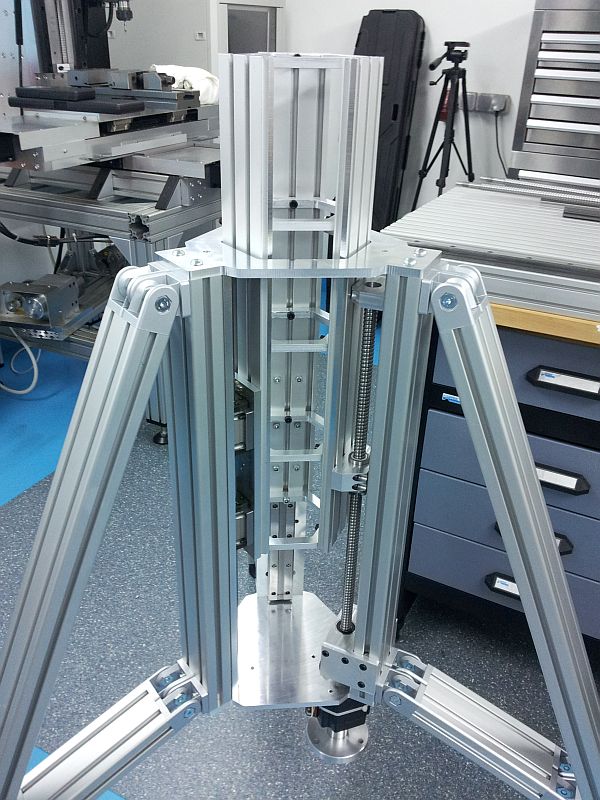

Aproape gata ... urmeaza demontarea , slefuirea pieselor , montarea finala si alinierea . Inca
n-am un driver disponibil , asa ca i-am adaptat o manivela ( motorul are ax dublu , asa ca
a fost usor ... ) ca sa pot sa misc pilonul .
Inaltime minima ( cu pilonul coborat complet ) , 1050mm . Inaltime maxima 1410mm ( cursa de
lucru 360mm ) .
E cam greu , dar picioarele se pot demonta , iar atunci transportabilitatea devine usoara . Mai trebuie
sa-i fac un adaptor in capul pilonului , pentru montura .
O sa trebuiasca piston de compensare a grautatii ... ma gandesc la o montura de vreo 10-12kg plus
un instrument de 18-20kg ...
