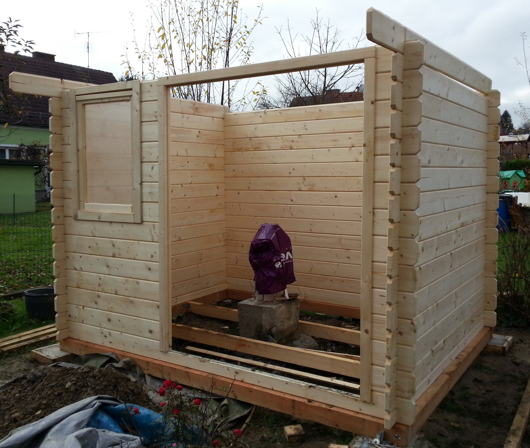

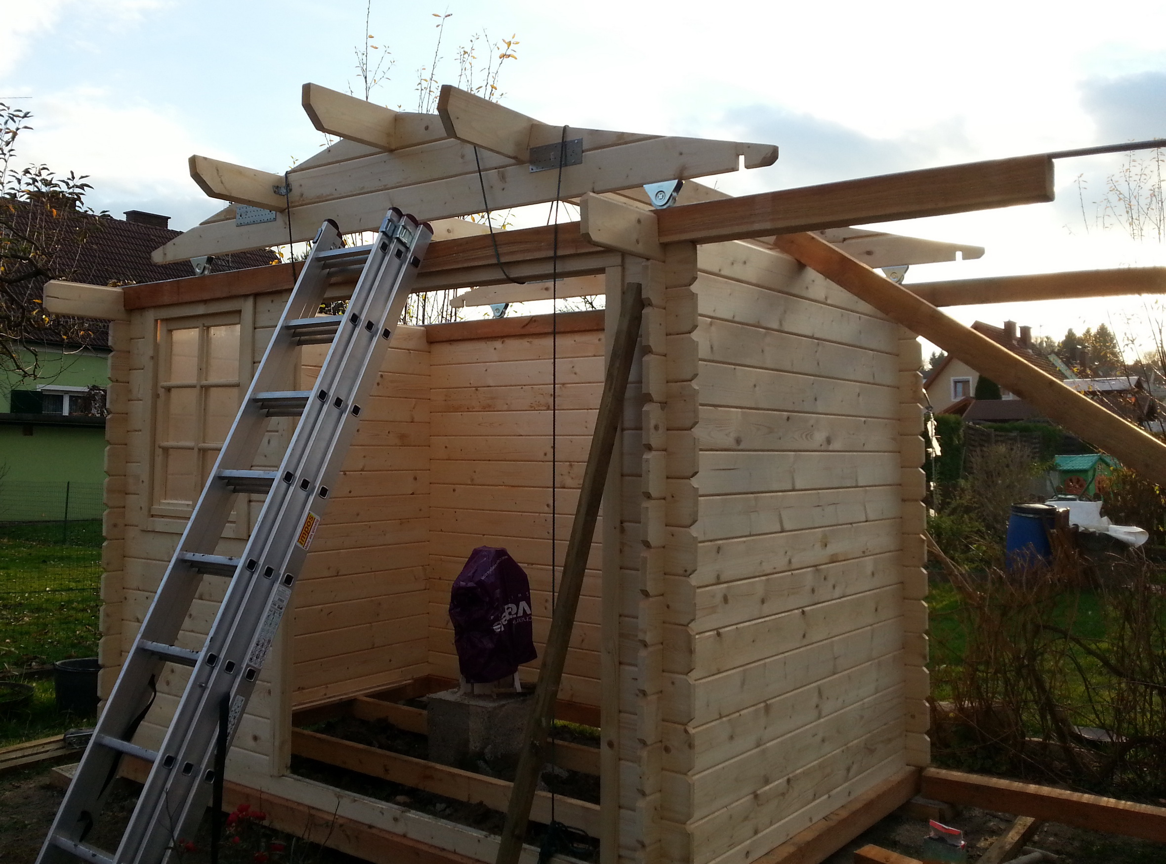

Apai no hai ca intru si eu in discutie.
Mai am de pus podeaua si de vazut la ce solutie ajung pentru detasarea acoperisului de corpul "cladirii" (ochi umezii de emotie, curge nasul de bucurie, orgasm psihic)....
Fundamentul este 90x90 cm, 90 cm adanc, si 50x50 cm la suprafata. Fundamantele "cladirii" le-am facut cu o foreza de pamant si au 20 cm diametru si 100 cm adancime. Le-am trantit capace de 30x30 cm pe post de micro-fundament.
Dimensiunile cabanei sunt 2,7x2 m, inatlimea 1,95 m la buza peretelui si 2,35 m la varful acoperisului.
Numai bine
Emil

@Emil: la o constructie similara ce am facut-o la gradina (ii zice WC si e de importanta strategica Mr. Green ) am dat de o problema delicata. Fiind si la mine podeaua destul de jos, aproape de firul ierbii, cam ca la tine, este un mediu propice pe unde sa se aciueze soareci si alti rozatori de astia. Daca ai posibilitatea, acum inainte de a monta podeaua, poate e o varianta sa torni niste pietris sub, refuz de ciur (sort 16-30mm) sa-l batatoresti, sa fie pana sub podele...si apoi sa pui podelele... in ideea ca sa nu fie loc ca sa traiasca aia confortabil acolo. Probabil oricum isi vor face loc sa traca, dar macar nu va fi suficient cat sa isi faca vizuina, doar vor tranzita. La alta solutie nu ma pot gandi ... dar chestia asta am patit-o...
PS: acuma tu avand prize si de aste ape acolo, poti sa folosesti un aparat de ala ultrasunete ca sa ii alungi, scapi mai simplu si elegant... eu parca nu as trage curent pana la wc Laughing

Iti recomand sa intaresti toti peretii cu sipci verticale, pe interior.
Inteleg ca ai si acoperisul la constructie, probabil in doua ape (ceea ce ar rezolva problema apei si a zapezii). Daca nu vrei sa mai torni 2 piloni de fundatie pentru stalpii ce vor sustine acoperisul in pozitie deschis, poti merge pe varianta celor doua grinzi de sustinere (care probabil vor avea rol si de suport pentru sinele de culisare) in consola, sustinute de doi stalpi in diagonala, cu baza sprijinindu-se pe fundatia existenta a constructiei (prinsi de grinda perimetrala inferioara). Dar asta musai necesita intarirea peretilor cu sipcile verticale, altfel se dezmembreaza peretii. Si, apropos, constructia e flotanta sau e prinsa solid in pilonii de fundatie?
Daca pui invelitoare bituminoasa: in zilele de vara temperatura, la suprafata ei, ajunge undeva pe la 60-70 C. Altfel, este usor de lucrat cu ea, relativ usoara ca si masa totala si e rezistenta in timp. Daca astereala este din scandura ce se onduleaza in timp, sindrila bituminoasa o va urma si nu "va da bine ochiului".
Spor la treaba/treburi!

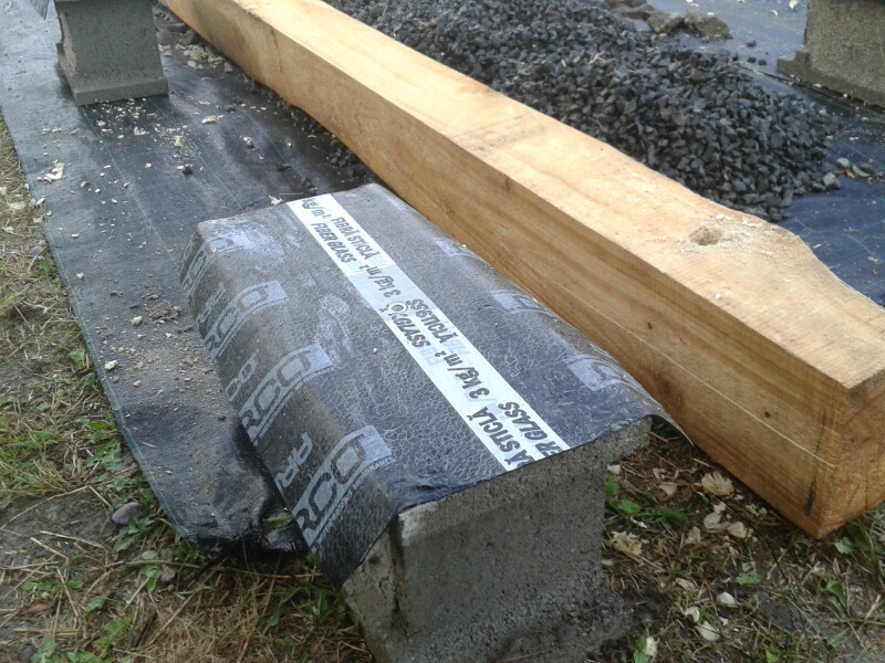

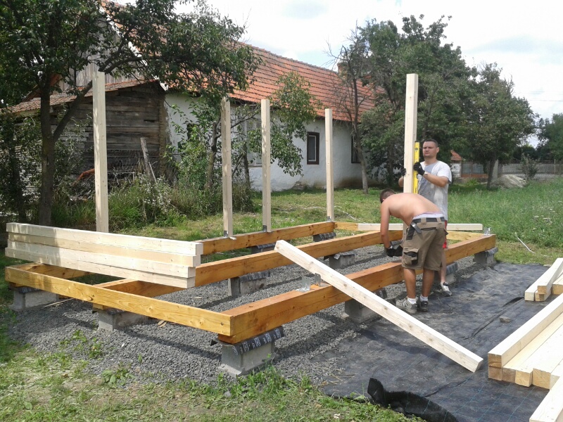

pana la invelitoare, iti recomand o alta chesti: pune niste folie bituminoasa intre "fundatii" si cadrul de lemn de sub constructie. Acesta va rupe capilaritatea si lemnul nu va fi atat de umed (in caz de ploaie, sau umezeala la sol, umezeala urca pe fundatie prin fenomenul de capilaritate si ajunge lejer la lemn -> lucru nu prea "util" in timp)
eu la casuta de la gradina (construita tot asa pe boltari cu cadru de lemn sub) am pus niste folie asa:

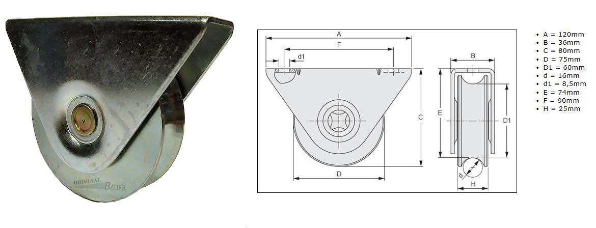

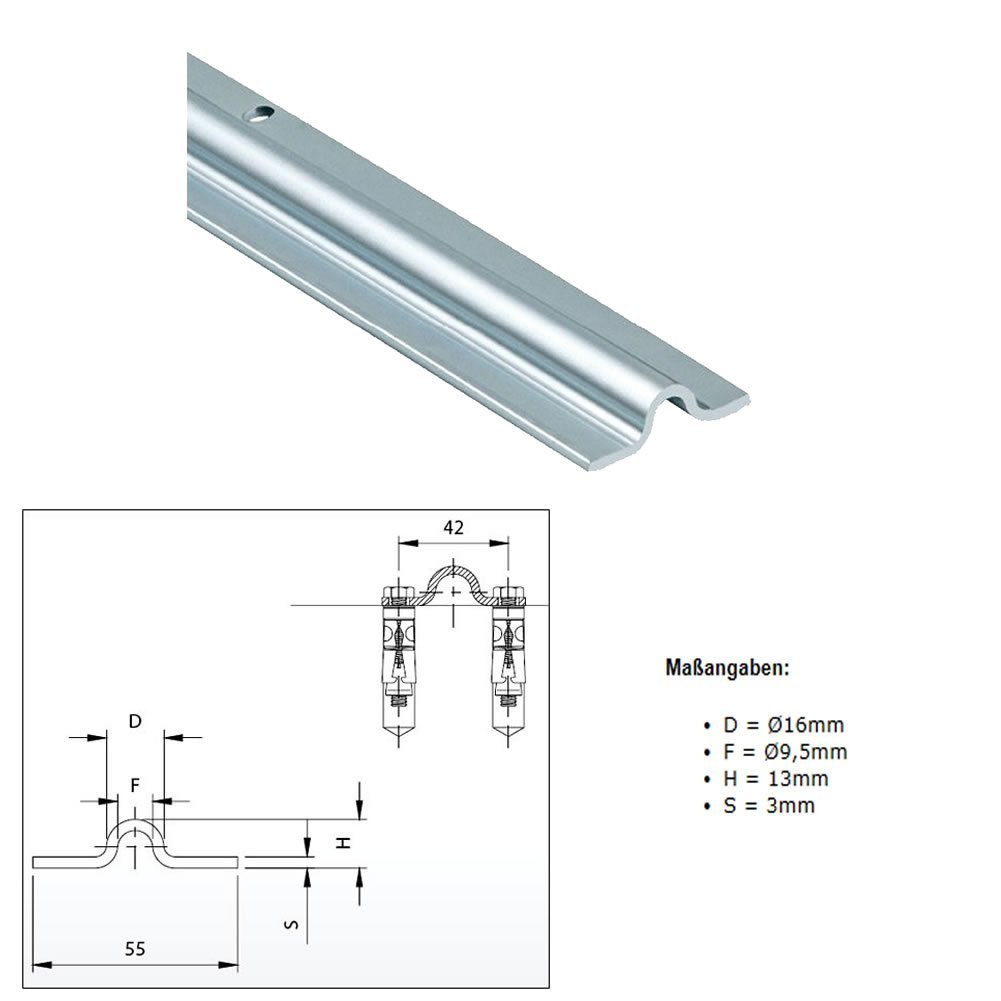

Tocmai am pus acoperisul, importanta este marirea stabilitatii acoperisului, prin detasarea de corpul "WC"-ului Very Happy isi pierde din stabilitate. Am sa utilizez niste grinzi de 10x10 cm iar in spatiul creat voi construi un fel de depozit pentru bateriile de masina pe care le voi utiliza pe post de UPS. De incarcat nu imi fac griji pentru acest scop exista un modul fotovoltaic mono de 100 W si un incarcator Steca de 30A. La anul am sa aduag cel putin inca un modul, daca preturile se mentin la acest nivel poate chiar inca doua astfel voi avea o putere instalata de 200-300 W. Bateriile vor furniza curent catre motorul acoperisului si de asemenea vor alimenta sistemul de ventilatie al senzorului extern de temperatura si umiditate (statie meteo).

MesajTrimis: 21 Noi 2014 19:02 Download mesaj
Să nu uiți că acoperișul va trebui ancorat atâta timp cât stă închis pentru a nu fi luat pe sus de vânt. Va trebui de asemenea să fie prevăzut cu o fustă care să împiedice păsările, insectele să-și
facă sălaș în observator. Noi la Feleac am păstrat un mic orificiu și ne-am trezit cu multă mizerie de la păsări, după ce un an jumate nu ne-a deranjat nimeni.
Acum nu știu cum e cu iarna pe la tine, dar la sarcini mari -zăpadă multă- cele patru role de glisare să nu fie prea puține.
Spor la treabă în continuare.

Emil, am crezut ca ai sa mergi cu culisarea pe directia frontoanelor, in asa fel incat sa poti pastra ambele stresini ale acoperisului.
Nu ca ar fi mare bai, dar mai protejau de intemperii.
Si n-ar fi fost rau sa ingropi rolele in asa fel incat sa elimini spatiul ala.
Spor la treaba!
