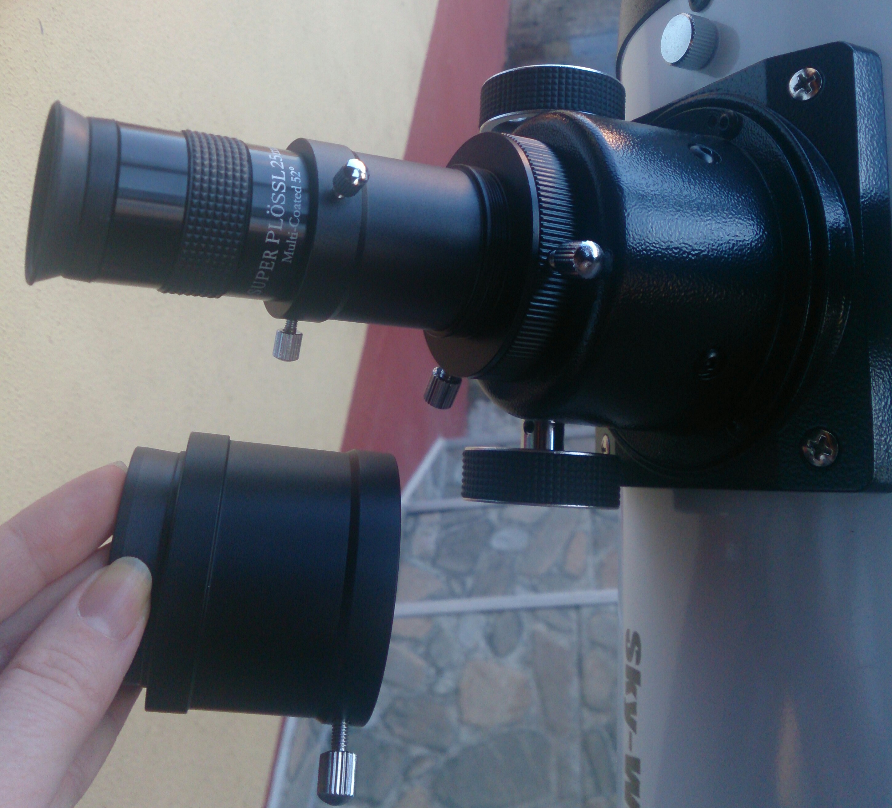

Cred ca asta e ce trebuia facut. Am scos extensia buclucasa Smile

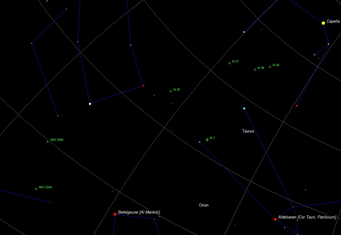

Iar dimineata la 6 ar merge Jupiter (stea stralucitoare aflata chiar la S cam la 45 grade unghi fata de orizont ) si Venus (la rasarit , f stralucitoare , prin telescop ar fi o copie inversata a fazei lunii din seara asta ) . Seara alte tinte ar fi m35 , 36, 37 si 38 - pentru ele ar trebui sa studiati harti. M35 ar fi de gasit si utilizand harta de mai jos , deasupra lui Orion , la capatul gemenilor

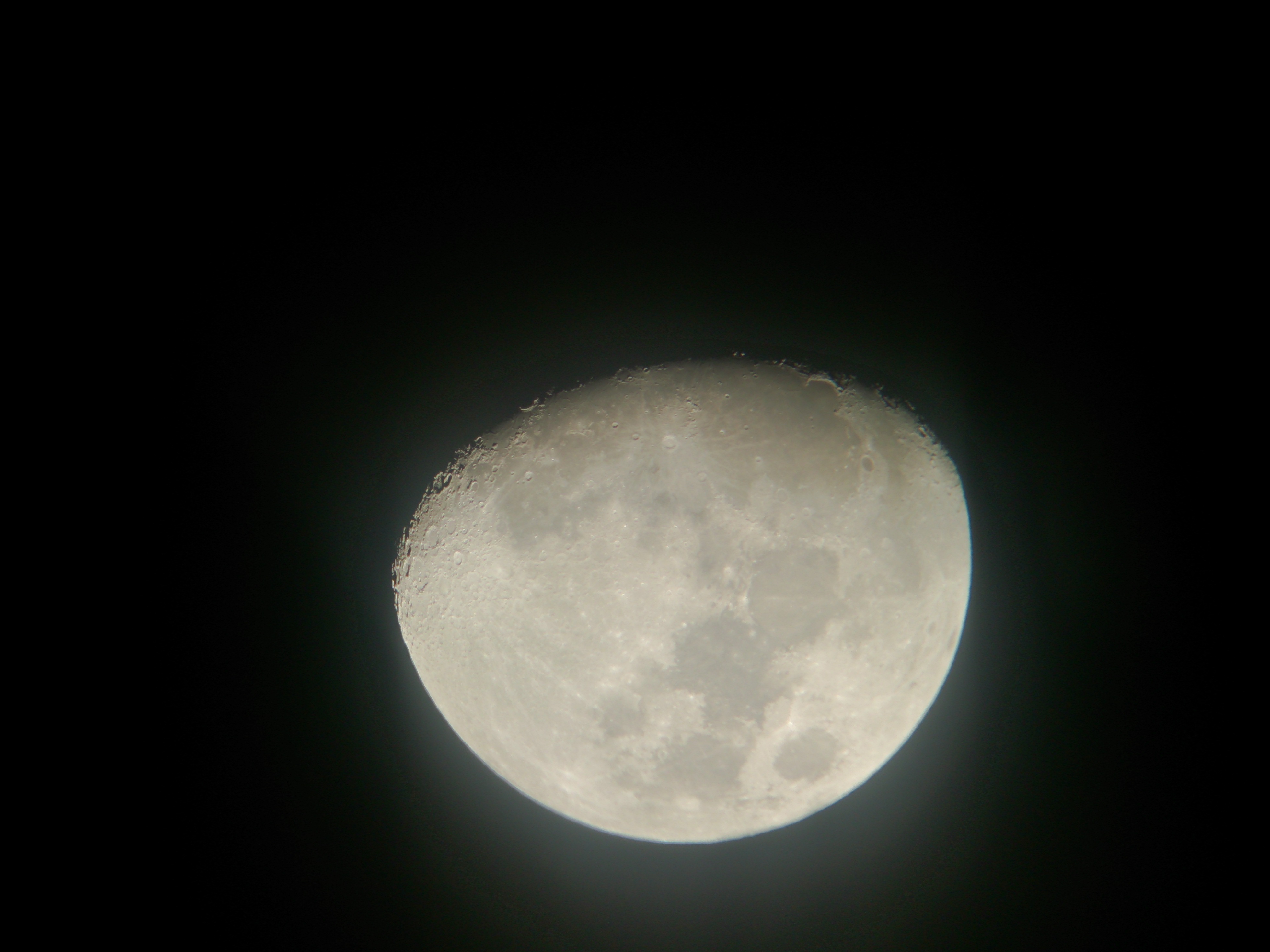

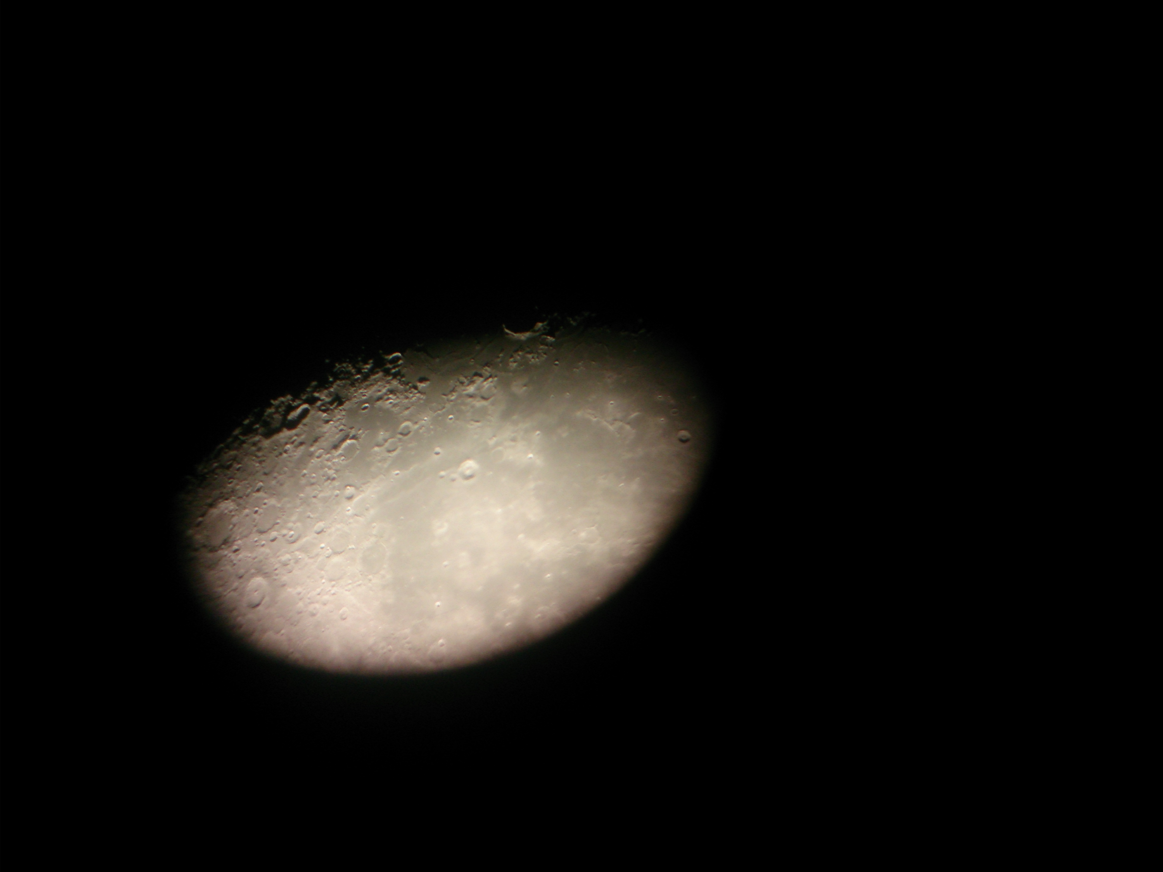

De abia de acum in colo ma pot bucura si eu de frumusetea cerului, sunt atatea obiecte interesante de vazut!! Incerc sa ma ghidez cu Google Sky Map dar nebulozitatea nu releva in seara asta decat putine stele. Dar am reusit sa vad luna, cu lentila de 25. Cu cea de 10 mm nu a mers, se vede lumina aceea laptoasa si imposibil de focalizat. Atasez si pozele ( destul de jalnice, facute cu telefonul dar ptr mine sunt minunate Smile

Cu lentila de 10 mm, este tot ce am reusit sa vad

Asta e cam ciudat, chiar și în condiții proaste și colimare deficitara tot ar trebui sa se vadă. Dacă cel mai aproape de clar se vede cu focalizatorul la maxim extins, slăbește șuruburile care fixează ocularul și mută manual ocularul în spate (ține-l sa nu cada), dacă devine mai clar atunci înseamnă că aici e baiul și poți încerca să pui extensia înapoi.

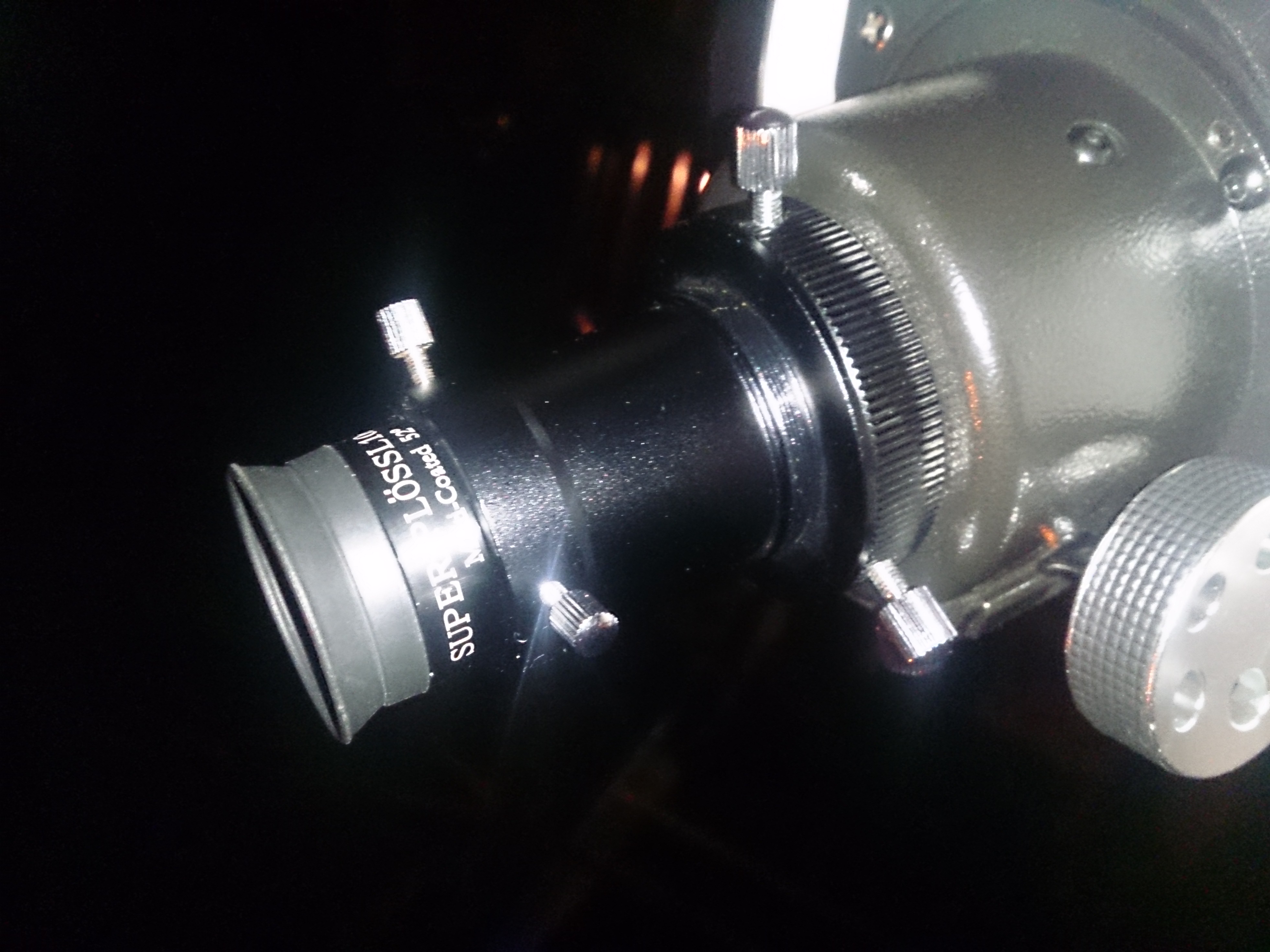

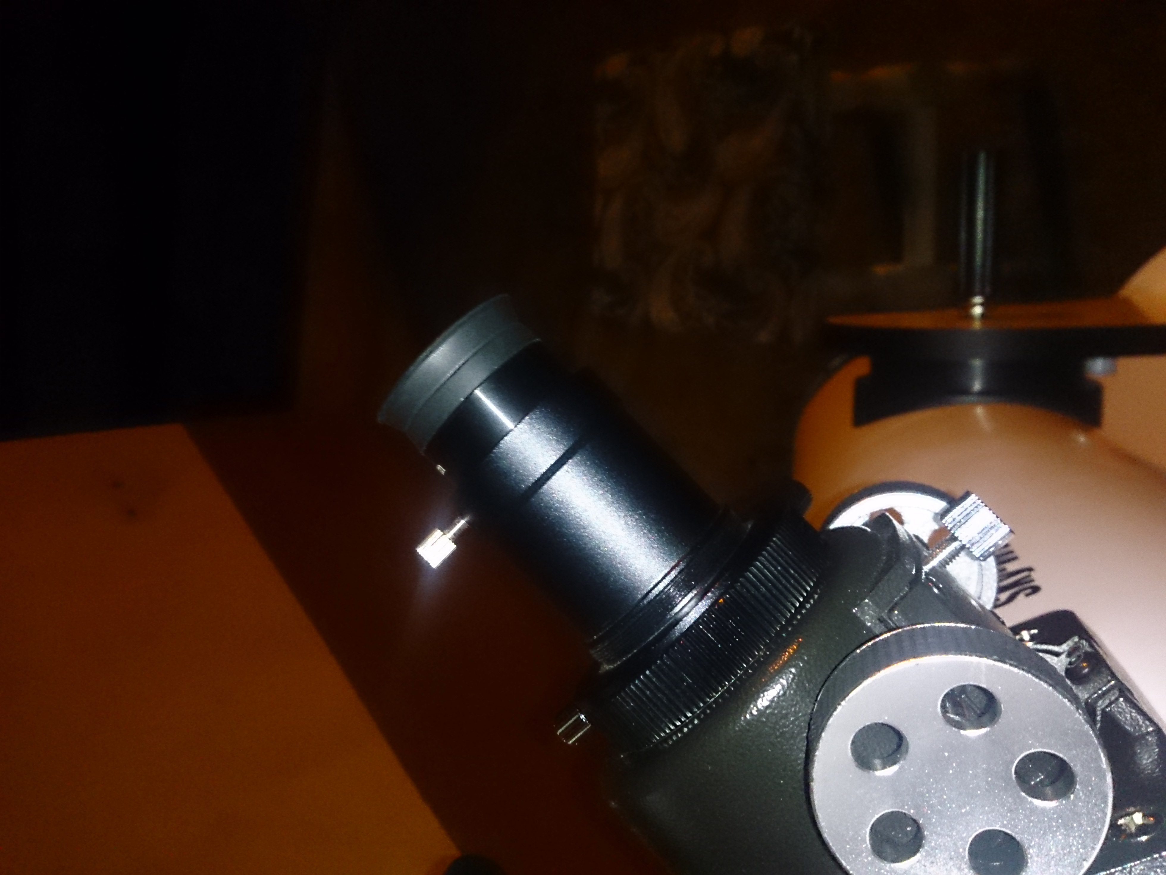

Se poate o poza cu ocularul in sine pe telescop ?

Multumesc!Smile Mi-ati deschis ochii si la propriu si la figurat! Cos Min, asa am facut, ba chiar am remontat si extensia, nu se vad imbunatatiri. Oricum eu sunt suficient de entuziasmata in seara asta pentru ce am reusit sa vad ( chiar si un meteor Smile . Din pacate nu am alte lentile de incercare, momentan ma bucur de ceea ce-mi ofera ocularul de 25, poate in seri mai senine isi va dovedi si cel de 10 capacitatea.

MesajTrimis: 21 Dec 2015 20:13 Download mesaj
Da, se poate, scuze pentru calitatea pozelor

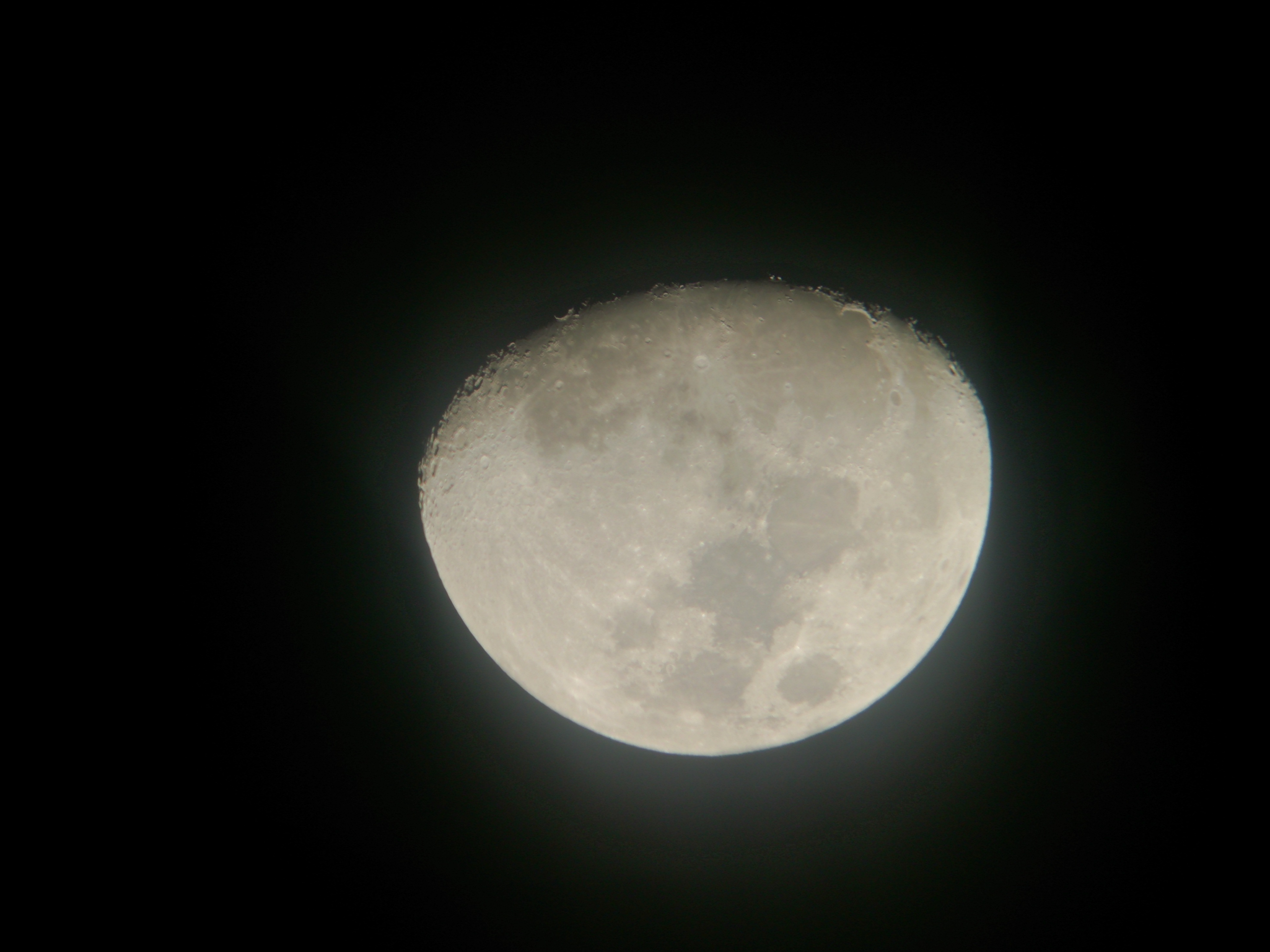

Gata, a mers!! Smile Cred ca eroarea era a mea. Am pus ocularul de 25, am centrat, apoi l-am scos repede si l-am pus pe cel de 10, am focalizat putin si apoi au inceput sa se vada detaliile!!

MesajTrimis: 21 Dec 2015 20:24 Download mesaj
Asta este cu ocularul de 10mm. Acceptabil, nu? Smile)
