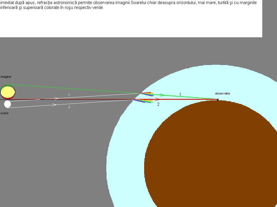

2. Așa cum spunea Zircon mai sus, la asfințitul roșu, o atmosferă cuminte poate fi considerată ca fiind formată dintr-o mulțime de straturi de densitate din ce în ce mai mică (de la pământ spre straturile superioare) astfel încât lumina suferă, la trecerea de suprafețele de separație, refracții. O rază monocromatică va fi curbată de aceste refracții succesive, dând ceea ce numim refracție astronomică. La orizont ea ajunge la nițel mai mult de 1/2 de grad, adică cam cât diametrul unghiular al Soarelui. Asta face ca, atunci când vedem Soarele atingând cu marginea inferioară a discului orizontul, el să fi apus deja complet, de fapt.
Lumina albă de la Soare refractându-se pe atmosferă suferă și dispersie și împrăștiere. Dispersia face ca marginea de sus a discului să apară verde iar marginea inferioară, roșie (lumina albastră e în mare măsură împrăștiată). – fig. de mai jos - Astfel, atunci când Soarele a apus deja coborând la aproape diametrul său sub orizont, marginea lui superioară, verde, este încă vizibilă.

In medie indicele de refractie al atmosferei este cuprins intre 1.000292 pentru radiatia rosie si 1.000295 pentru cea albastra, astfel incat unghiul de refractie rezultat este mediat pe undeva la 0.53 grade (asa cum s-a mai spus, un strop mai mult decat marimea discului solar).
Dispersia produsa de atmosfera este si ea modesta, doar 0.006 grade deci aproximativ 21 secunde de arc, ceea ce este mult prea putin pentru ochiul uman. Asta e motivul pentru care irizatia verde nu poate fi vizibila inainte de ascunderea totala a discului solar dupa orizontul vizibil.
Imediat dupa apus apare uneori, cand atmosfera o permite aceasta scipire verde care poate dura maxim cat strabate un obiect ceresc deschiderea de 21 secunde de arc pe care o are, adica maxim 1.4 secunde.
