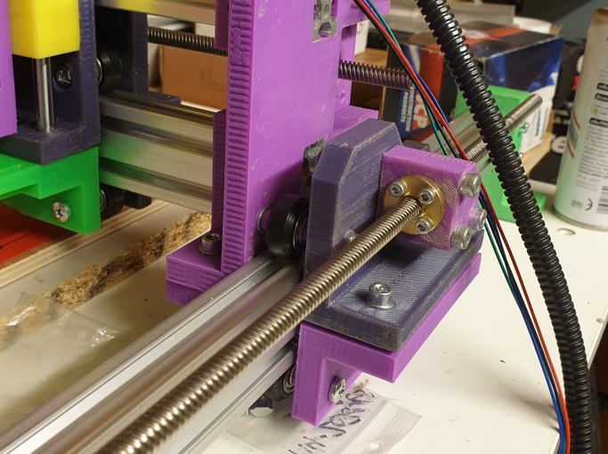

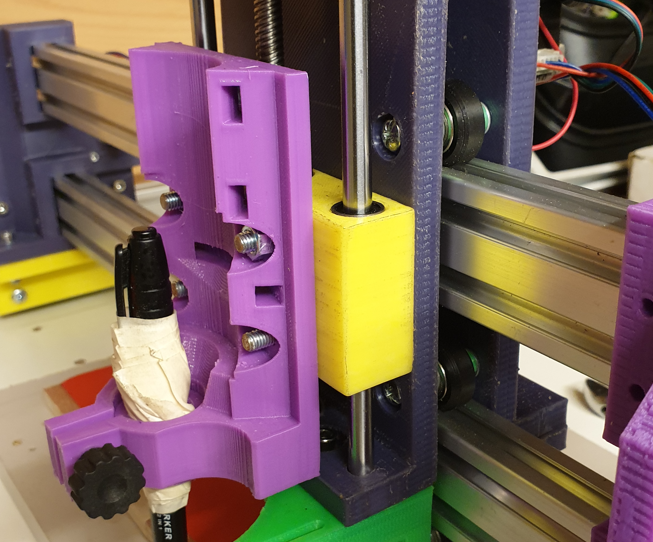

prima mea incercare de a face un CNC a fost cu piese printate dupa un proiect francez dar am abandonat aproape instant dupa 4 luni de printat si cand am reusit sa il pun in functiune, miscarile erau atat de anevoioase si axa X cand trecea de jumatate facea o vibratie asa de frumoasa ca simteam ca tremura Smile Smile

MesajTrimis: 01 Ian 2022 23:05 Download mesaj
Lipsă rigiditate, plasticul este prea elastic. Cred că lemnul stratificat este mai bun, dar cele mai OK mașini actuale făcute de amatori tot pe bază de profile de aluminiu sunt făcute, rigidizate cu colțare solide și dimensiuni potrivite.
