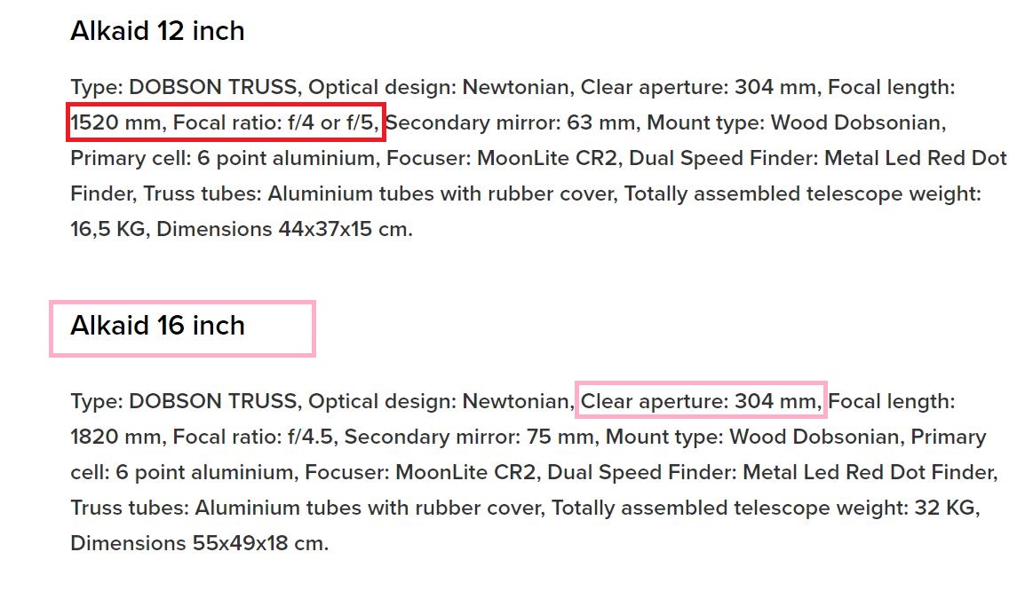

Dar m-am lamurit singur cum sta treaba cu Sumerian Optics ,le-am vizitat situl.
Odata : nu are cum un telescop de 16 inch sa aiba apertura de 304mm ,vezi atasament si site ,telescop Alkaid.
A doua : telescopul de 304mm nu poate sa aiba acelasi focal de 1520mm atat la F/4 cat si la F/5.
Cine nu-i in stare sa scrie patru randuri fara sa greseasca de trei ori ,cam ce fel de business stie sa faca ?
Totusi , cu numai atatea greseli nesemnificative Neutral - ce mi-e 304 mm sau 406mm - tot luau ''sumerienii'' la ultimul bacalaureat 10 cu minus , da mic de tot minusu'...
